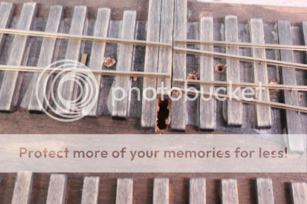

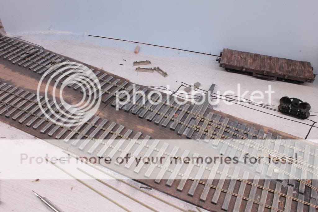

Zo, eerst vandaag de boog maar eens doorgelegd om zo meen mooi verloop te krijgen:
Daarna de 2e rail naast het puntstuk gelegd en gespijkerd en ook het eerste rechte stuk na de wissel in lijn gelegd, klaar om te spijkeren:

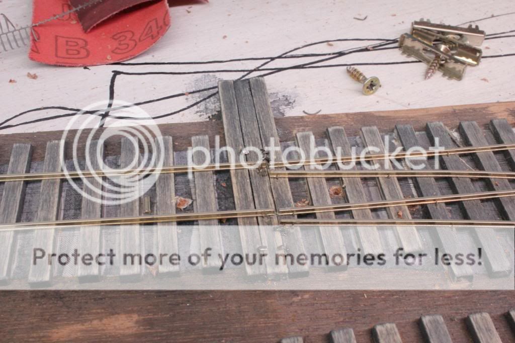

Sleufje boren voor de wissel steldraad:
En de tongen vastgelegd. Dit blijft een delicate bevestiging die blijvend aandacht nodig heeft:

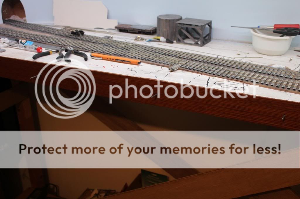

En zover is ook het railwerk van de linkerbak klaar!:

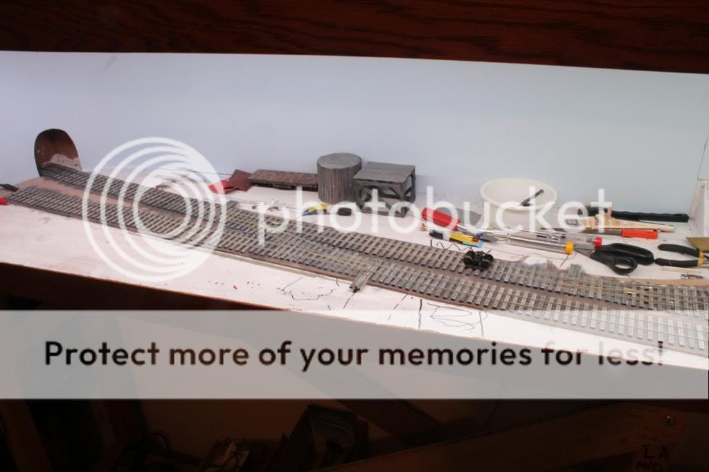

Op naar de stelstangen en de voorbereidingen voor de bedrading! Later!

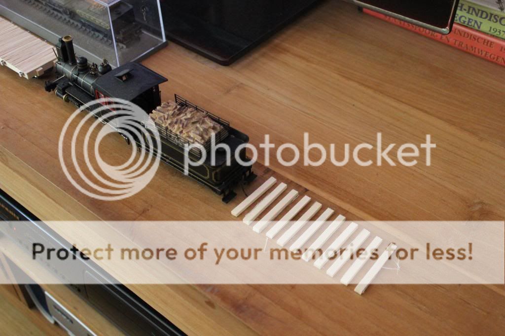

Ziet er weer goed uit maar het lijkt toch echt smalspoor met de lange bielzen.
Misschien kan je de bielzen nog inkorten ?
Het lijkt mij eerlijk gezegd wel logisch bij veldspoor. Betere ondersteuning met bredere bielzen... Dit waren denkik tijdelijke baantjes toch?
Ik heb het over langere bielzen
De biels maat had ik eerder al uitgetest. Zie blz 11 van dit draadje:
Hier leek het mij prima, en ik denk nog steeds dat het goed is zo. Het moet namelijk een beetje van beide hebben, smal- en normaalspoor. Het voorbeeld was normaal en ik bouw smal, zo heb ik het optisch bij elkaar willen houden. Strikt genomen had er een goeie 0,5 cm af gekund maar als ik dat nu ga doen wordt dat een grote slachtpartij... en ik wil geen risico meer lopen zo kort voor de tentoonstellingen in het NSM (OntraXS en de thema tentoonstelling). Ik denk dat als het spul dadelijk goed in de ballast ligt (zand) het allemaal wel meevalt. Hoop ik.... :) ;)
We gaan rustig door... dank voor het meedenken en blijf dat doen. Soms doe je de dingen gewoon omdat je het gewend bent zo te doen. Of er fouten in zitten is niet erg, dar leer je van en hopelijk maak je die dan de volgende keer niet ;D ;) In dit geval is het een compromis tussen fictie en werkelijkheid.

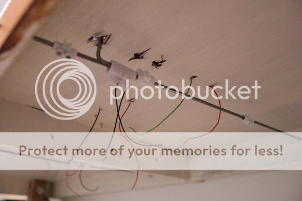

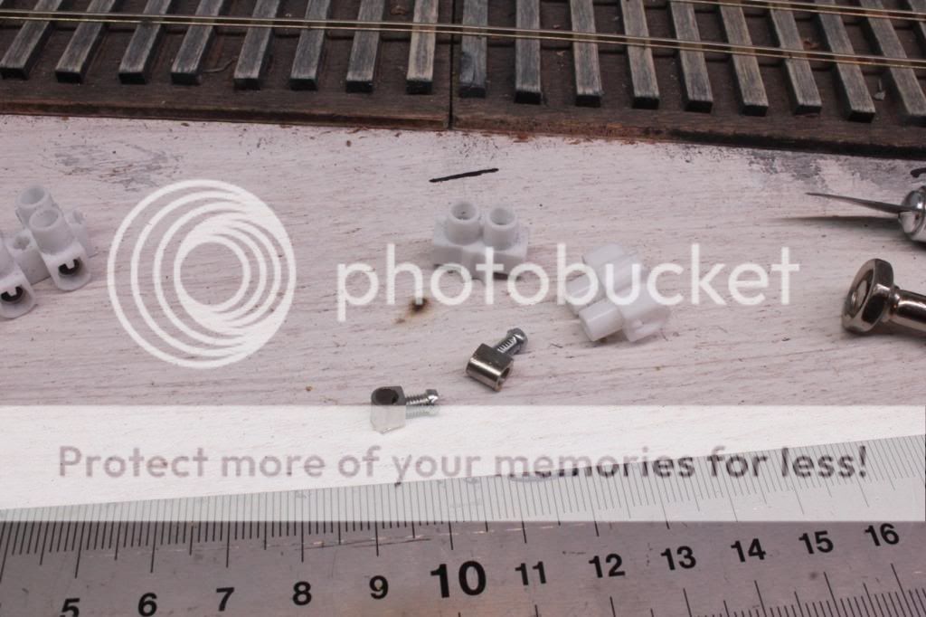

Gisteren de aandrijvingen van de wissels voorbereid. Deze keer gaat dat met het handje door middel van een stelstang onder de bakken door. Hiervoor heb ik een 3mm stang gebruikt die mijn zoon aangeleverd heeft via de ijzerhandel hier. Hierop is in dezelfde dikte een soort L opgezet die met een grote kroonsteen vast is gezet. Ook zijn beide delen zo aangepast dat alles beter op elkaar aansluit.
Ik heb kleinere gebruikt als "stoppers" aan het eind van de slag van de stang:
En zo ziet dat er uit onder de bak. De eindstoppers zijn nog niet afgesteld:
En alle 3 stangen op de plek. Er komen nog houten ballen op als stelknop maar die heb ik nog niet:

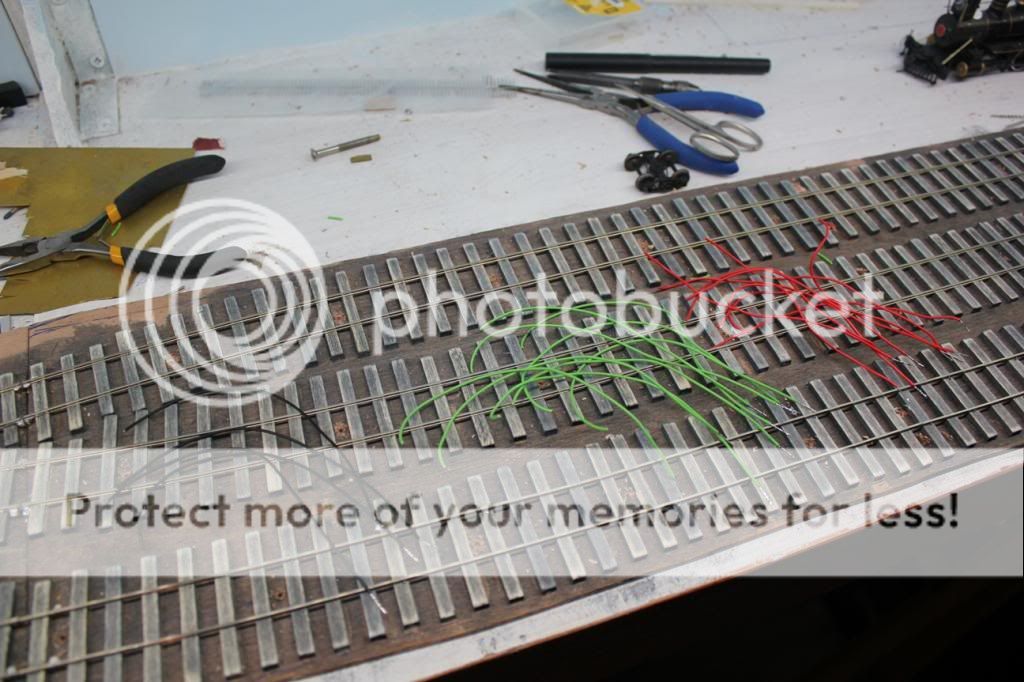

Vanavond heb ik de draden aan de rail gesoldeerd, hier ligt e.e.a. al klaar om verwerkt te worden. De kleuren zijn met wat op dit moment voorradig is:
Die worden op hun beurt weer vastgesoldeerd aan koperen draad. Dat is 1,5 mm2 installatiedraad dat ontdaan is van zijn isolatie en strak recht gedraaid is. Dat doe ik door een eind aan de trapleuning te draaien en de andere kant in de boormachine te stoppen. Zo draai je het moeiteloos kaarsrecht:

Het gaatje van het kroonsteentje waarin het schroefje zit kun je nog gebruiken om een schakelaar om te zetten voor hartstuk polarisatie, indien nodig natuurlijk.

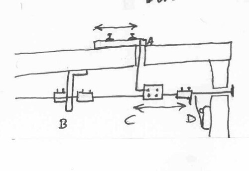

Hi Ronald. Misschien is dit wat voor je om te gebruiken.
Dit is nog een tekening die ik had gemaakt voor mijn Lostcreek baantje. Deze was ook met stang aandrijving voor de wissels.
B is en aluminium stukje hoeklijn met een gaatje erin voor de stang en door middel van de 2 kroon steentjes kan je de wissel afstellen
D is een micro schakelaar waarmee je de polariteit van je puntstuk kan omzetten
deze word bediend door een kroonsteentje met een messing strookje erop gesoldeerd.
Het beste is om messing kroonsteentjes te gebruiken. Deze kan je uit elkaar halen en ook aan elkaar solderen
