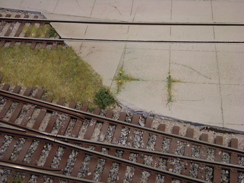

Pppffff alle grote klussen zijn gedaan dus weer wat tijd aan de hobby kunnen besteden.
Het heeft niet helamaal stil gelegen. Alle wissels zijn nu ook digitaal te bedienen en van werkende switchstands voorzien.
Gisteren en vandaag een stukje geballast en van groen voorzien. De ballast is van gezeefd metselzand en aquarium grind. Moest wel eerste het zan in een grote koekepan droog koken en daarna door een keukenzeef gehaald om het grove spul eruit te halen.
Het groene spul met mijn vliegenmepper grasmastertje gezaaid. Niet geschikt voor grote oppevlaktes, da's duidelijk.

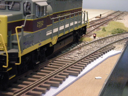

Het is een drukke dag op de "yard".
Het onkruid staat tusen de naden van de "stelkon" platen.
Wachten tot het wissel goed staat.
Ziet er heel mooi uit
Het grind is vrij grof, Bart? Ik zou het iets fijner maken, of mixen met wat je nu gebruikt.

Ziet er allemaal goed uit, Bart.

Met zo'n vliegenmepper, werkt dat goed?
Ook op 'n klein oppervlak?

Het onkruid tussen de tegels is ook perfect

@Ronald, je hebt helemaal gelijk. De ballast keien zijn inderdaad te grof (ik hoopte dat niemand het zou zien  :P). Ik ga er een laagje zand over brengen en dan met poeder weatheren. De bedoeling is dat het op een oud terein gaat lijken waar al jaren niet goed geballast is geweest. Dus het zand viert de boventoon, maar zal zeer zeker dat split ook eens gaan zeven. Komt vast een kleinere maat uit  ;)
Ik vind de groote van de ballast niet storend.
Het geeft een goed effect zo.
Maar als de ballast niet onderhouden is mag er ook nog wel wat onkruid bij.

Dat was wel de bedoeling, maar mag ook weer niet te erg worden. Al wordt er op sommige yards weinig of geen onderhoud gepleegd (zie foto hieronder) dan nog steeds heb je van die jongens die met roundup hele gebieden onkruid vrij houden.
Het moet dus een mix worden tussen onkruid en niet begroeide plekken. Plus verschillende soorten groen. Het is niet alleen gras wat er groeit.
Begin ziet er goed uit Bart, gras in de naadjes helemaal !
