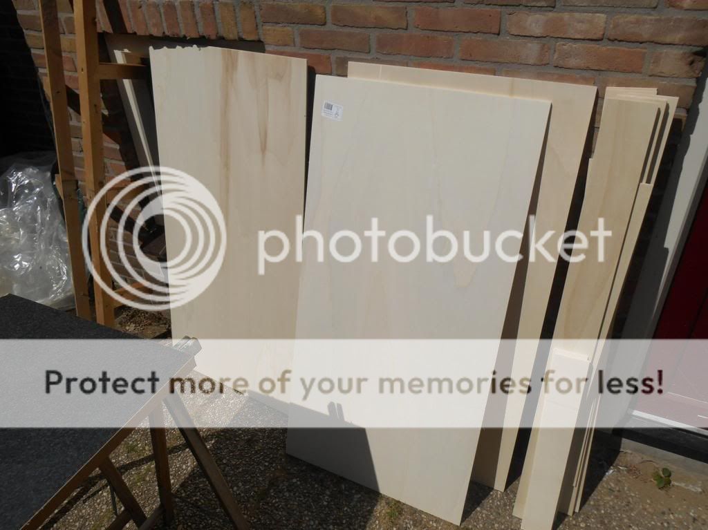

Zo, we gaan verder. Vanmiddag deel 1 van de bakken gemaakt en wel de voorste zicht module. De vorm is natuurlijk erg "anders"en wat lastiger te maken.

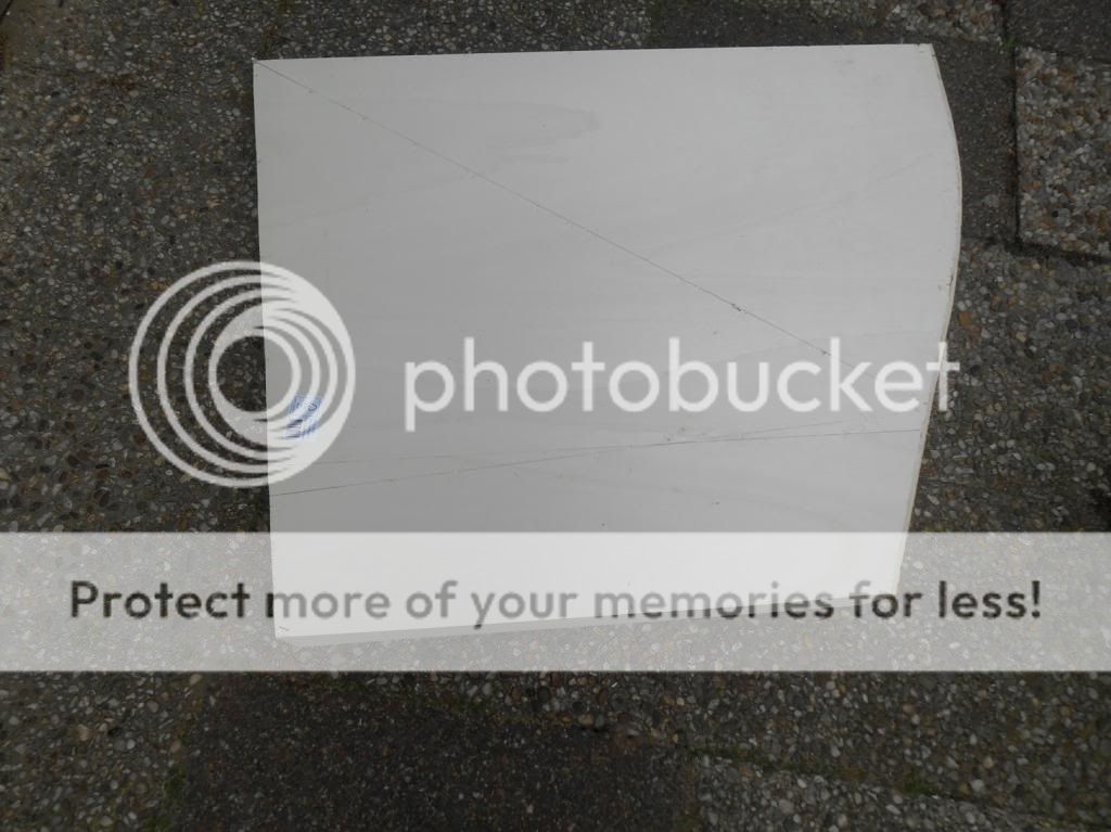

We beginnen met het hout, dat is dit keer populieren triplex van 9 mm dik. Is mooier te bewerken en te zagen dan regulier multiplex. Ik heb 4 plaatjes van 120 x 60 waarvan 2 stuks in stroken van 10 cm laten zagen. En 1 plaat van 6 mm dik voor de latere oppervlakte stroken:

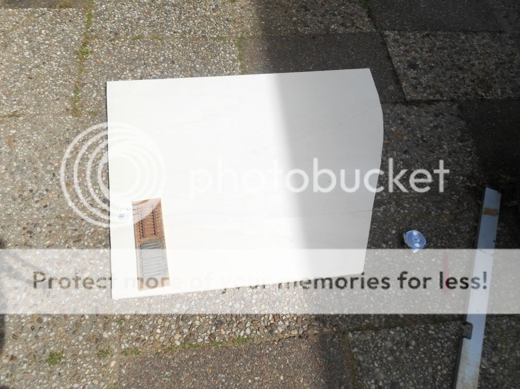

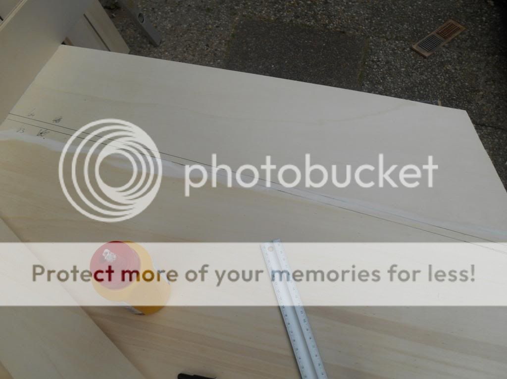

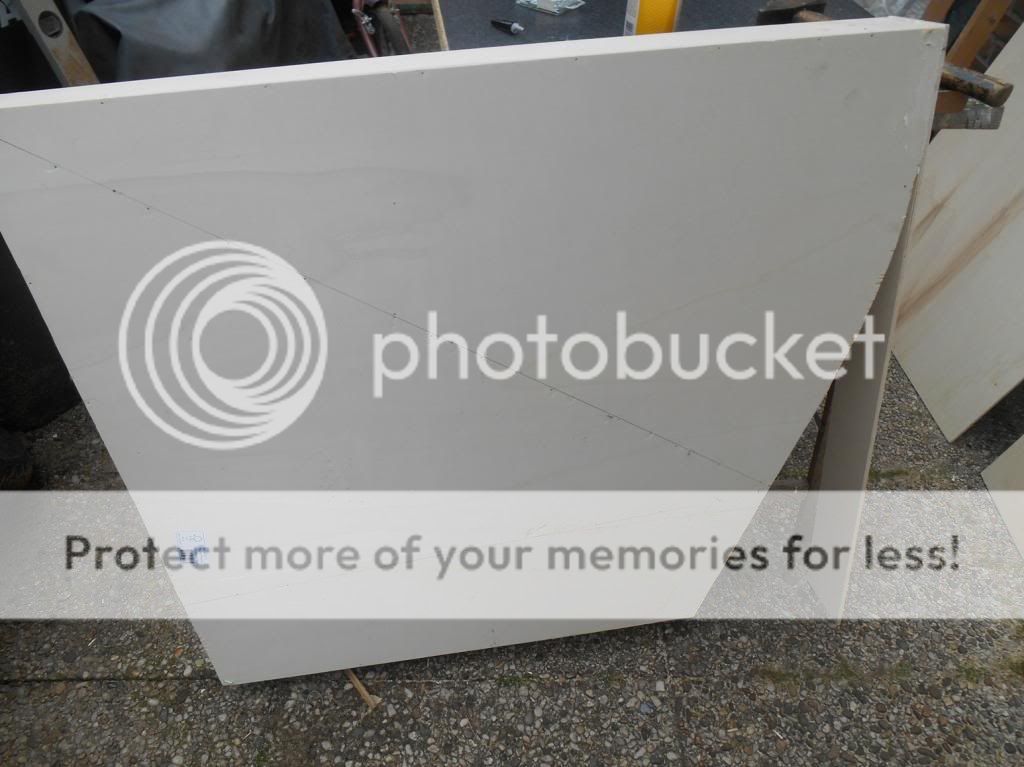

De eerste schuine lijn is gezet, boven is de voorkant, onder de "fiddle" kant. Een stukje wat ik als test heb gemaakt komt nu mooi van pas om te kijken hoeveel ruimte ik nodig heb straks:

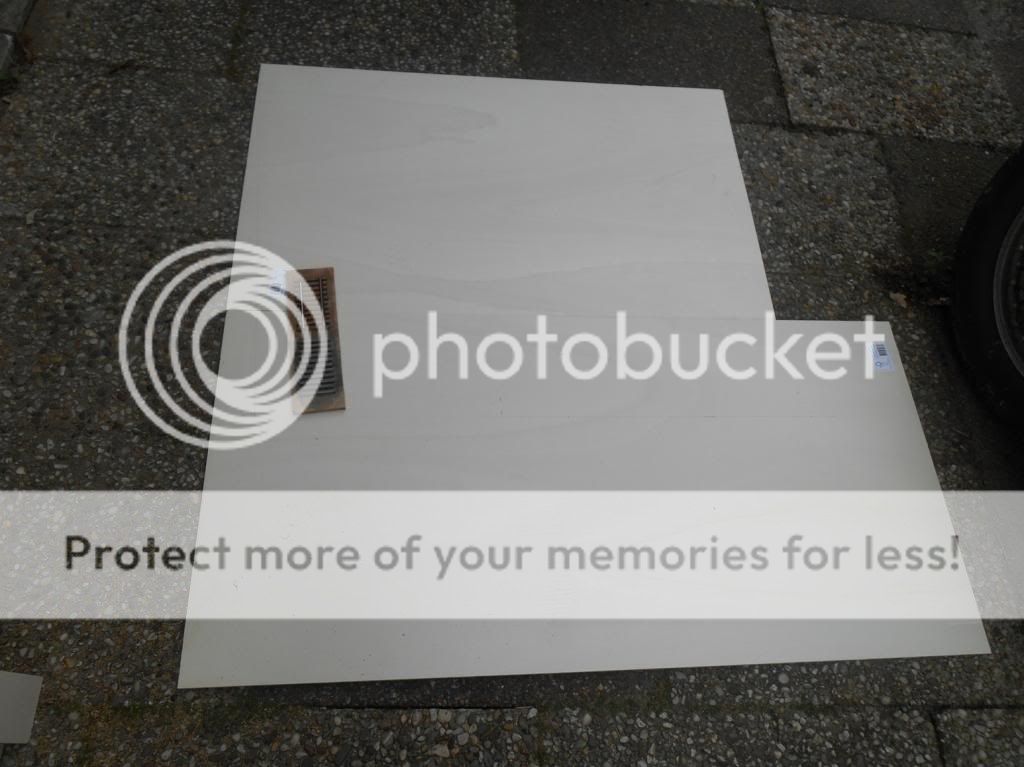

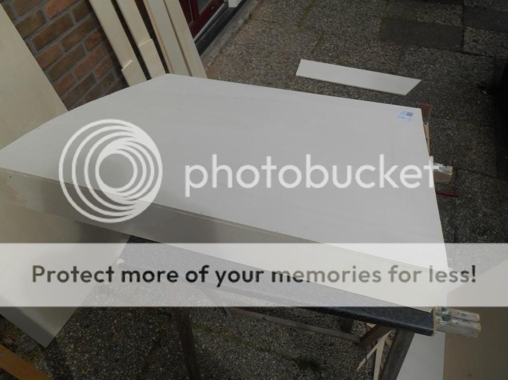

En de schuine en ronde kant gezaagd uit 2 platen van 120 x 60. Totaal is nu breed 100 cm aan de voorkant en diep 81 cm:
De voorste onderrand op zijn plek, die zijn 10 cm hoog:
Daarna de rechtse rechte zijwand:

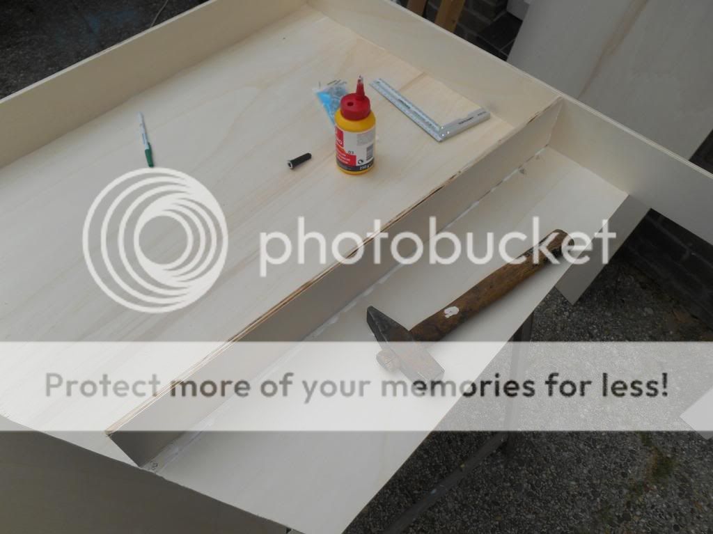

De beide platen hier tegen elkaar gelijmd:
Een tussenwandje gezet die schuin over beide delen zit, dus straks stevig tegen elkaar:
En op de plek gelijmd (met wat misgeslagen spijkertjes ;) ):

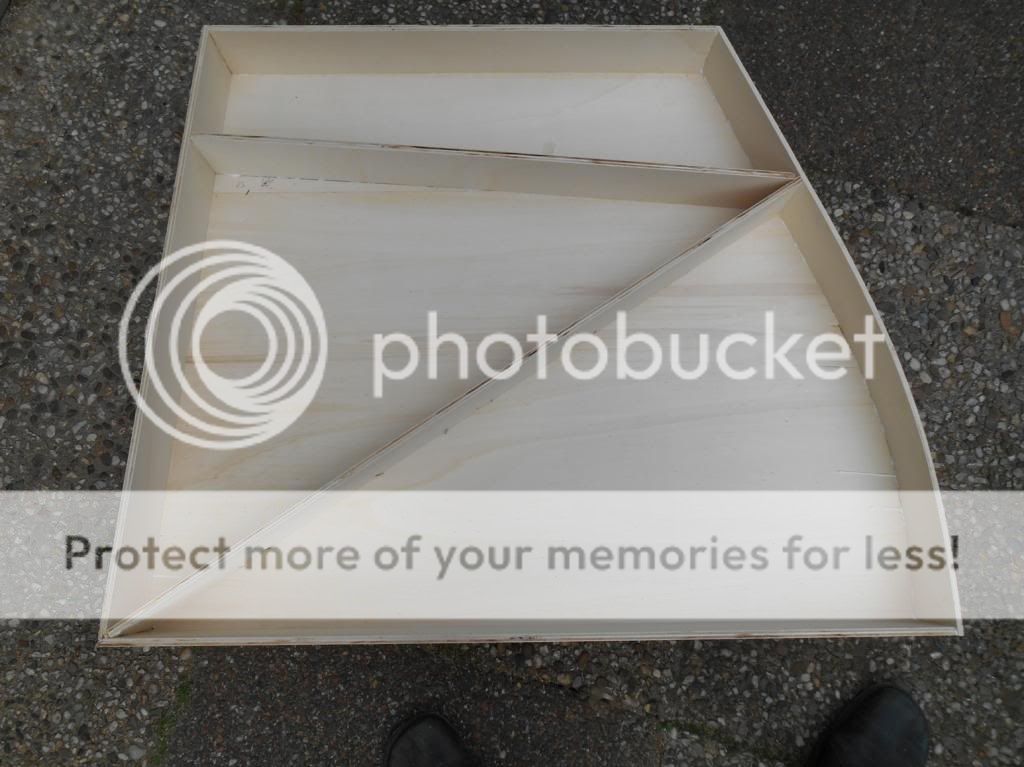

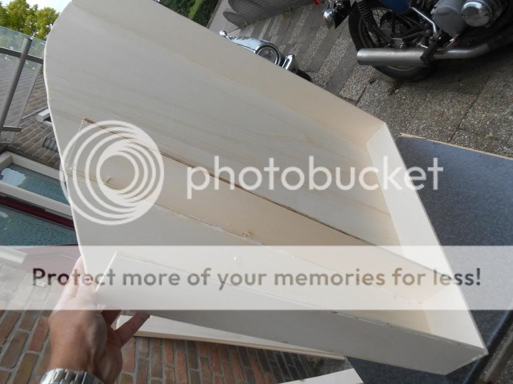

Voor de stevigheid ligt er een diagonale drager bij in:
En zie, 3 zijkantjes op zijn plek, de 4e (ronde) eerst op het voorste rechte deel vastgelijmd en even aan laten trekken:

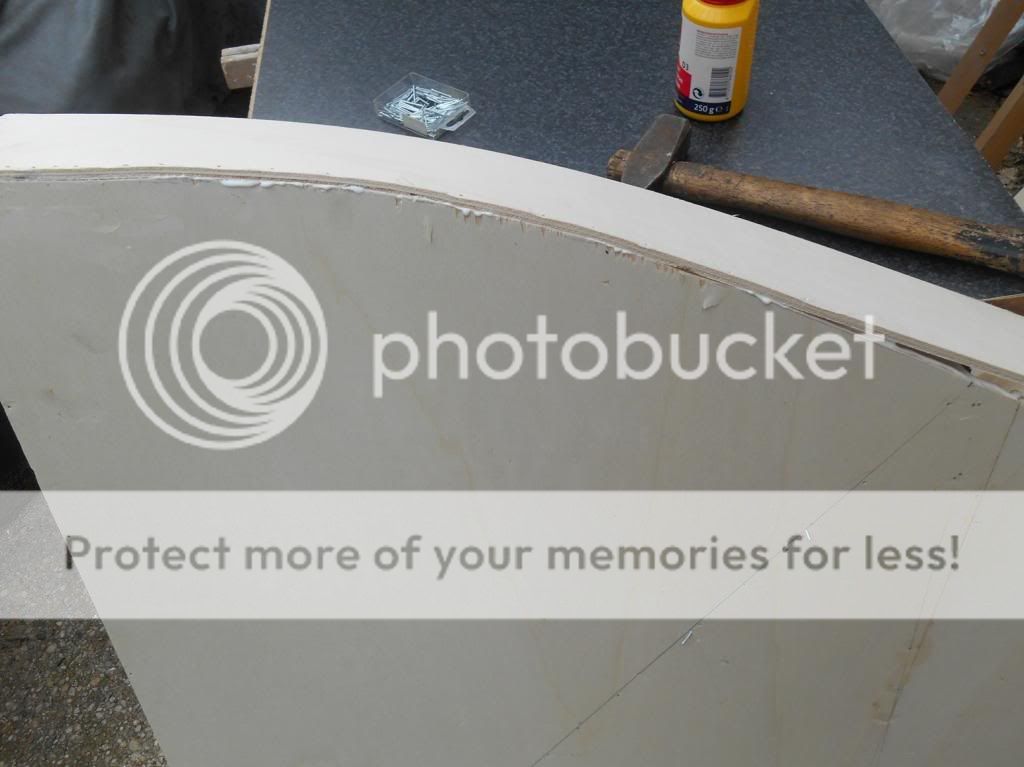

De eerste bocht:
En klaar en op maat gezaagd. Boven:
En onder:

Dat ziet er veel belovend uit Ronald.
Maar je hebt het over:
"We beginnen met het hout, dat is dit keer populieren triplex van 9 mm dik. Is mooier te bewerken en te zagen dan regulier multiplex".
Zit daar zoveel verschil dan tussen?
Zo! Hans, je moest eens weten.
Eerst gebruikte ik altijd meranti watervast 9mm multiplex.
Maar ook ik ben overgestapt op populier. Veel beter te bewerken!
Bij dat meranti kreeg ik bij wijze van spreken blauwe plekken bij het er in drukken van een punaise, dat is met populieren echt over.
YMMV,
Narrowon
Het ziet er goed uit Ronald. De basis is gelegd en ik ben benieuwd hoe het nu verder gaat...
Mvg, Poul.
Poul Hofland.
Liefhebber 0n30
Gerard, is het dan ook lichter dat materiaal?
Daar heb ik nog niet aan gedacht Hans, om dat te meten.
Mijn vermoeden is van wel, omdat het een lagere dichtheid heeft.
Maar heel veel zal het niet schelen denk ik zo.
Misschien dat Martin dat weet? (als professionele houtbewerker)
De bak is idd lichter als wanneer van multiplex gemaakt :)
Bij een dikte van 9mm heet het populierenspul ook gewoon multiplex, da's nl de benaming voor meer lagen dan drie (triplex). Scheelt in gewicht een goede 200kg de m3 met bv berkenmultiplex...
Citaat van: milocomarty op juni 21, 2014, 17:21:14
Kijk, dat bedoel ik. Vraag de vakman!  ;)
