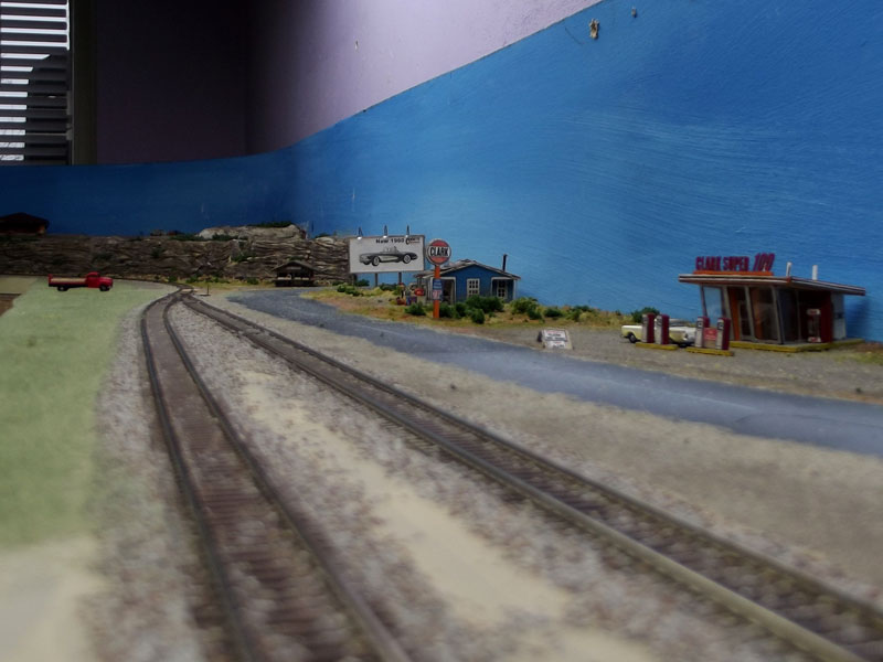

Ziet er goed uit Jan maar ik vind de overgang van het landschap naar de achtergrond een beetje abrupt.
Je zou de horizon een beetje kunnen optillen.
De horizon is altijd op ooghoogte en met jouw schaal kom je op , pak hem beet , ongeveer, op een centimeter uit.
Citaat van: dutchbuilder op januari 03, 2013, 14:03:30
Voor kleine kereltjes dan (1,60 mtr) Voor mannen op 11 mm (~ 1,76 mtr).  :D ;D 8)

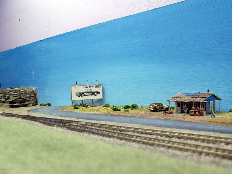

De achtergrond moet overal nog wat aan gebeuren Ton, maar ben er nog niet uit wat en hoe, zit het meest te denken aan foto's , schilderen gaat sowieso al moeilijk meer nu alles er al voor staat.
Citaat van: Janbouli op januari 04, 2013, 02:23:01
Met lange schilderspencelen en een steuntje gaat het uitstekend.
Je moet toch op afstand schilderen om het beste overzicht te houden.
Dit weekend nog een Billboard toegevoegd, en ook al bezig aan het meubilair voor de 2e treinkamer , daardoor heb ik altijd echt verschillende werkzaamheden aan mn baan, heb ik ff geen zin in het kleine frutselwerk bouw ik benchwork of leg ik rails of ballast ik of detailleren, je begrijpt het wel, steeds iets anders om het interessant te houden.
In tegenstelling to de 1e kamer word dit niet op vlakke platen gebouwd maar met girder en spaanplaatbedding.

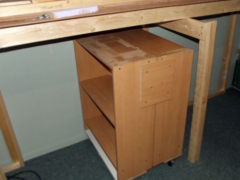

Ook nog even  van 2 boekenkasten 2 rolbare kastjes gemaakt die onder het bankwerk passen.

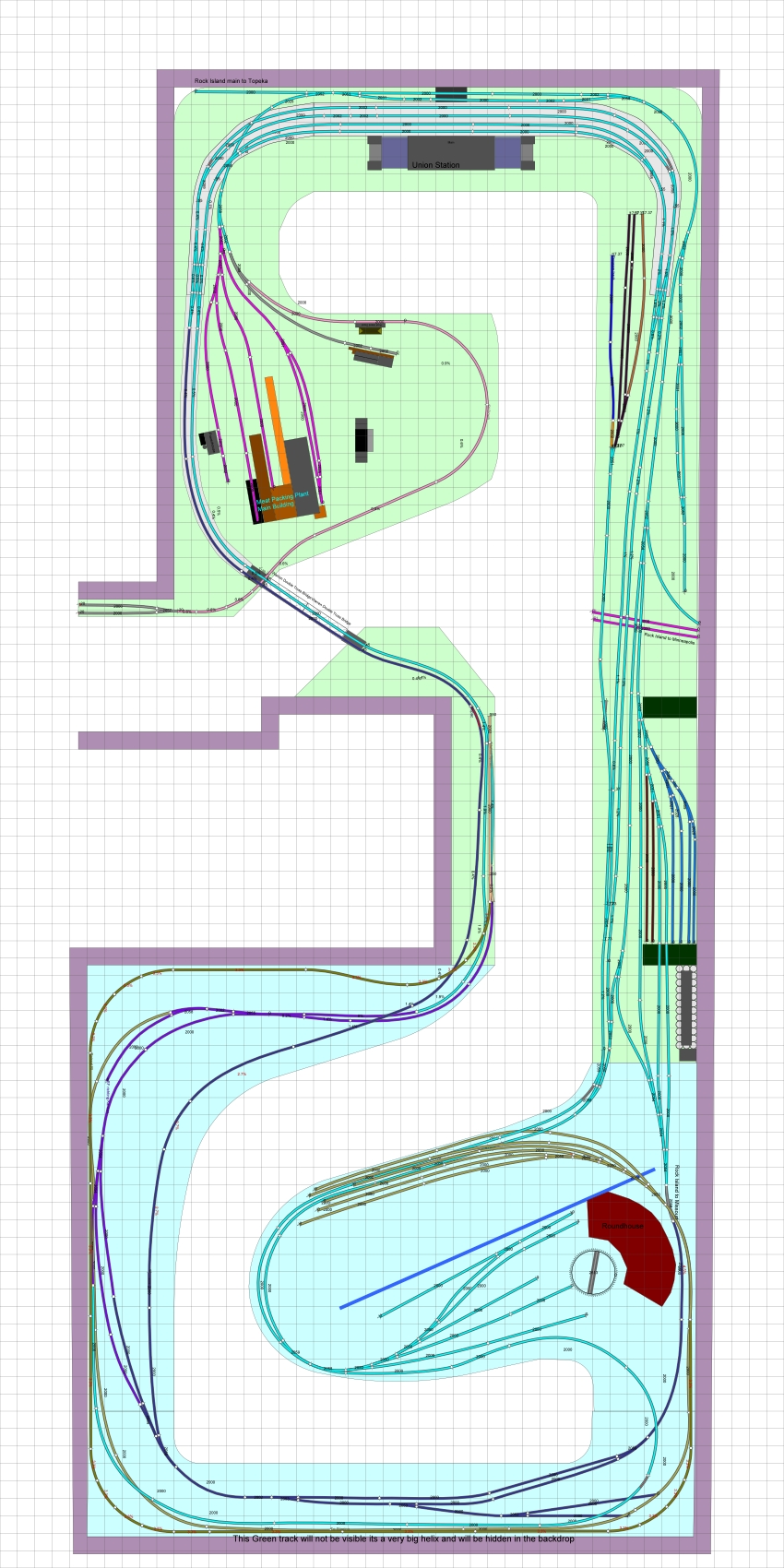

Zo ziet de onderste dek van mijn layout er uit.

Ik ben nu echter bezig met het bovendek, is wat smaller maar gaat ook door beide kamers, bijna 1 kamer klaar  ( detaillering maar een beetje ).

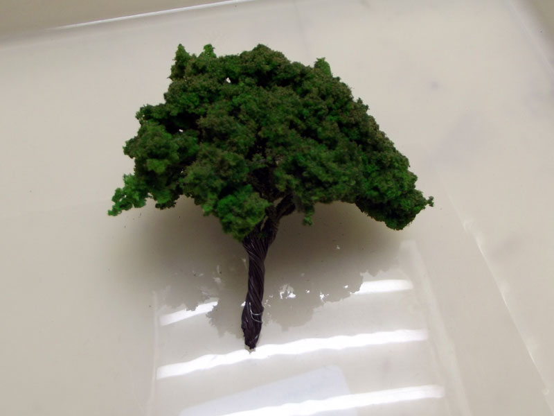

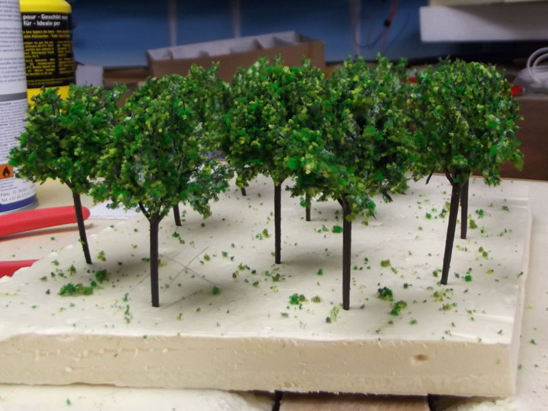

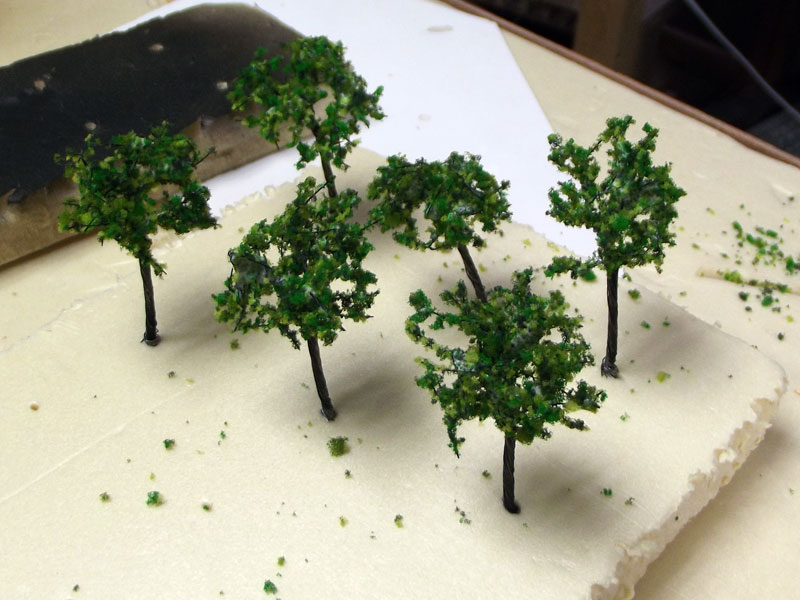

Vandaag wat bomen gemaakt, gebruik makend van kant en klare ijzerdraad frames.
De eerste bomen zijn al bedekt met clump foliage.

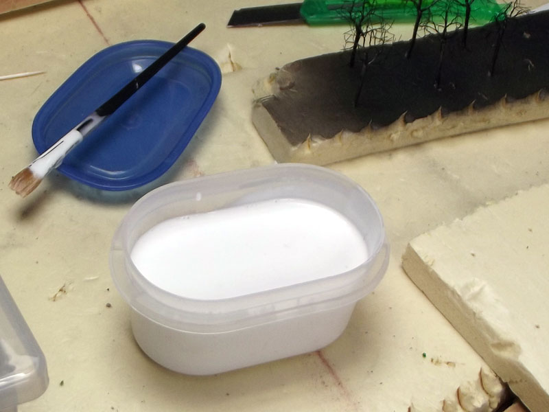

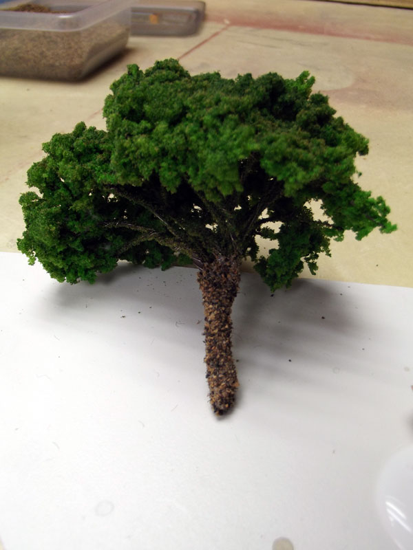

Wat fijn zaagsel en een laagje houtlijm met de kwast op de stam aangebracht.
Ziet er dan zo uit , achtergrond bomen dus goed genoeg.

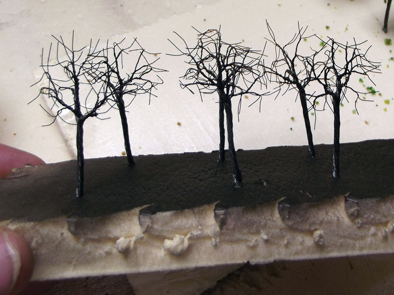

Metaaldraad framepjes gekocht bij Goovers uit Belgie , volgende keer denk ik bij Wehonest , chinese ebayer. De draad frames worden blank geleverd dus eerst een laagje zwarte spray er op.

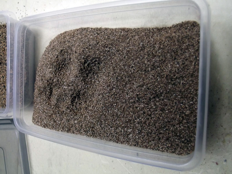

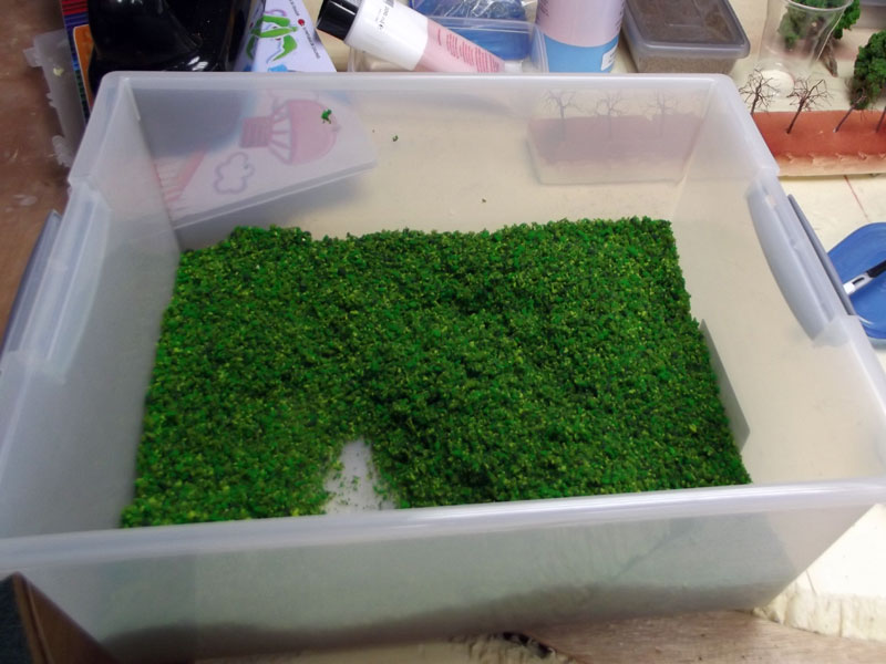

Bak met allerlei kleuren vlokken er in klaar zetten.
De bomen tot aan de stam in houtlijm ( net genoeg verdund zodat de lijm wat sneller er af druipt ) dompelen, een handvol van de vlokken nemen en lichtjes om de boom drukken, even een beetje schudden en draaien om de echt los zittende vlokken er af te krijgen.
En voila.

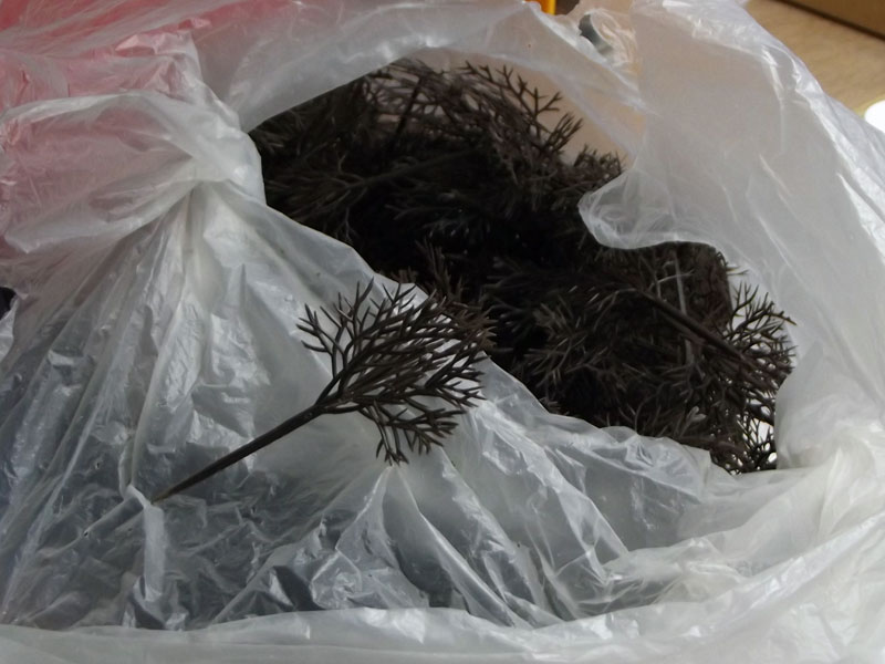

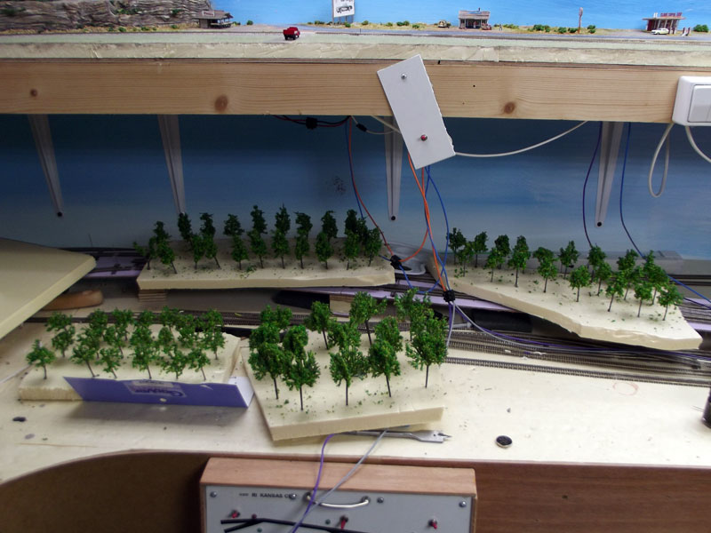

Ik had ook een zak vol van deze plastic frames , op dezelfde manier als met de metalen .
Zo in een 1 1/2 uur 100 boompjes gemaakt , nog niet helemaal af , eerst nog met fijner materiaal en haarspray besprenkelen om de kleuren ook een beetje vager/valer te maken.
