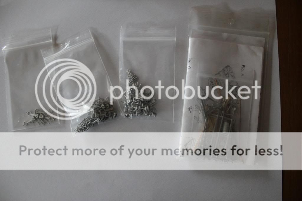

Van Wiseman heb ik een handcar kitje besteld voor de fun maar belangrijker; de stakepockets voor de flatcars (= daar waar de rongen in gaan) en de link and pin koppelingen. Dit zijn prototype koppelingen zoals destijds gebruikt. Dat zal lastiger zijn met het rijden op shows maar ja, het ziet er wel echt goed uit.
De spullen. De koppelingen e.d.:

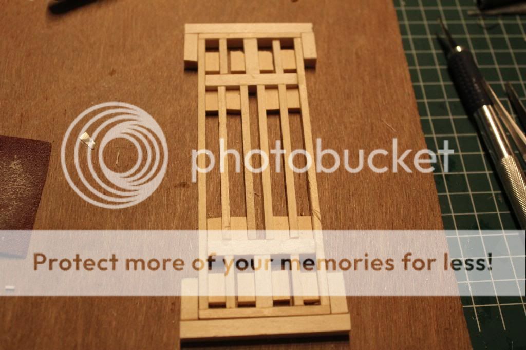

Oke, we gaan een flatcar onderstel bouwen dat ook voor dichte wagens gebruikt kan worden. Heb als lengte een 24 foot gebruikt. De eerste was een 22 foot, optisch net te kort.

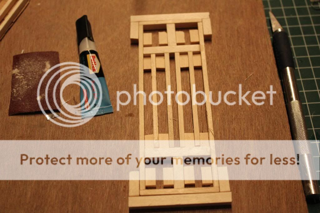

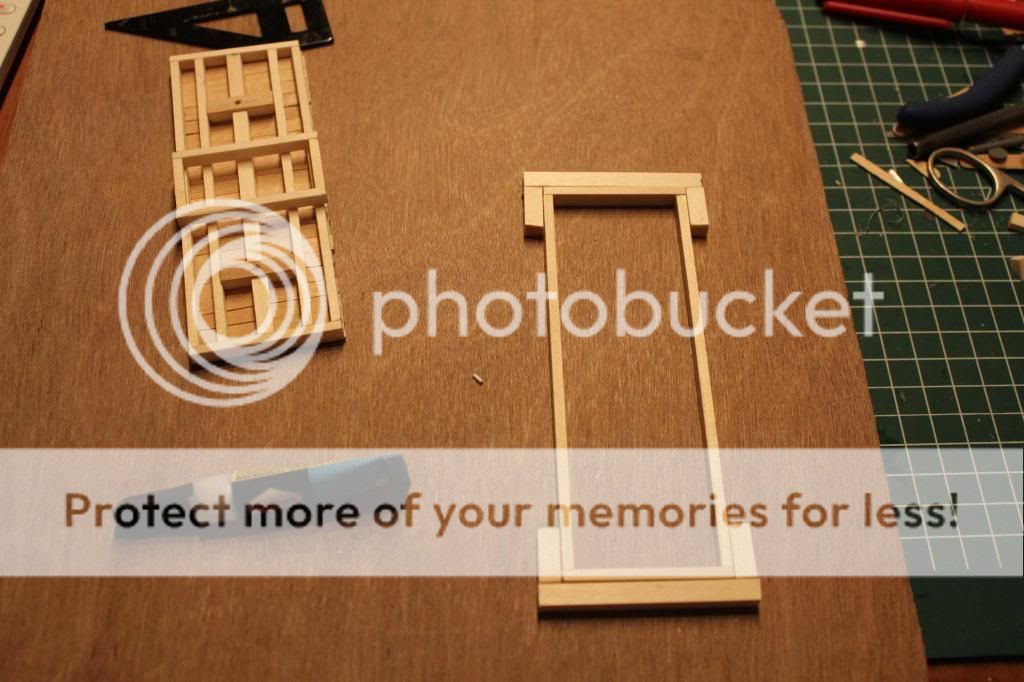

Eerst een plank genomen en daar het basisframe opgelegd:
Daarna de plek bepaald van de beams voor de trucks en die ingelijmd:

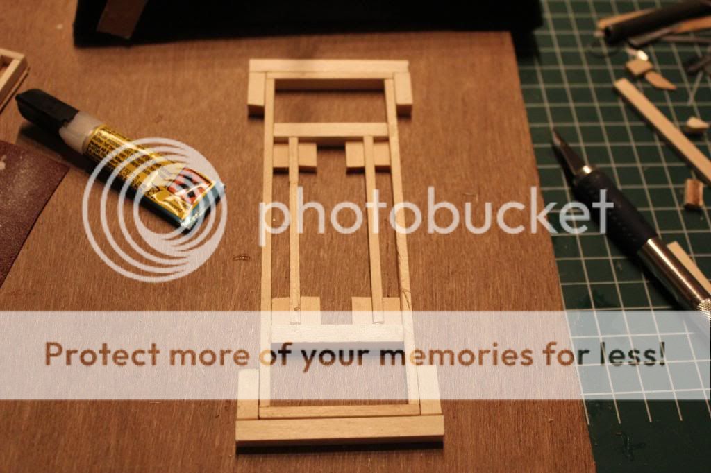

Voor de tussenbalken hoekjes ingelijmd op de correcte breedte:
Hiermee is ook de plaats bepaald van de truckbeams. Dan de beide centerbalken:
Die zouden dan eigenlijk door moeten lopen, in plaats daarvan heb ik een dikkere maat balk genomen en op lengte ingelijmd:
De andere balken ook "verlengd" en pasblokjes op zijn plek gelijmd:

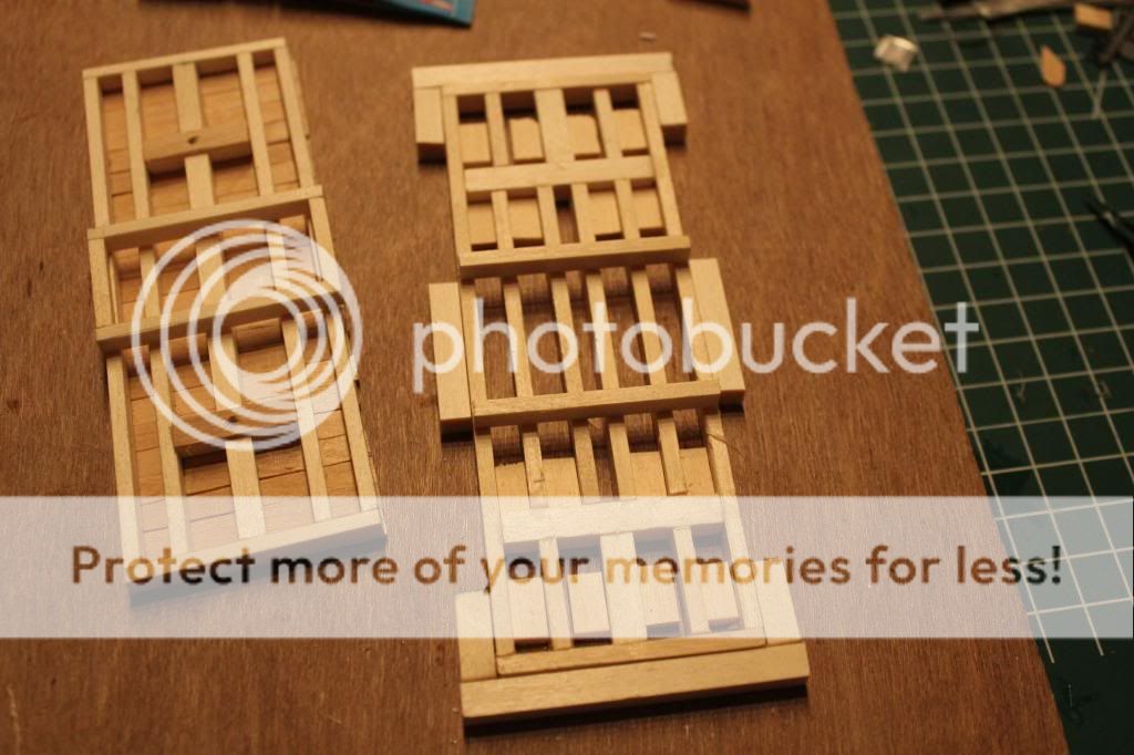

Voor het eerst uit de mal, het begint wat te worden:

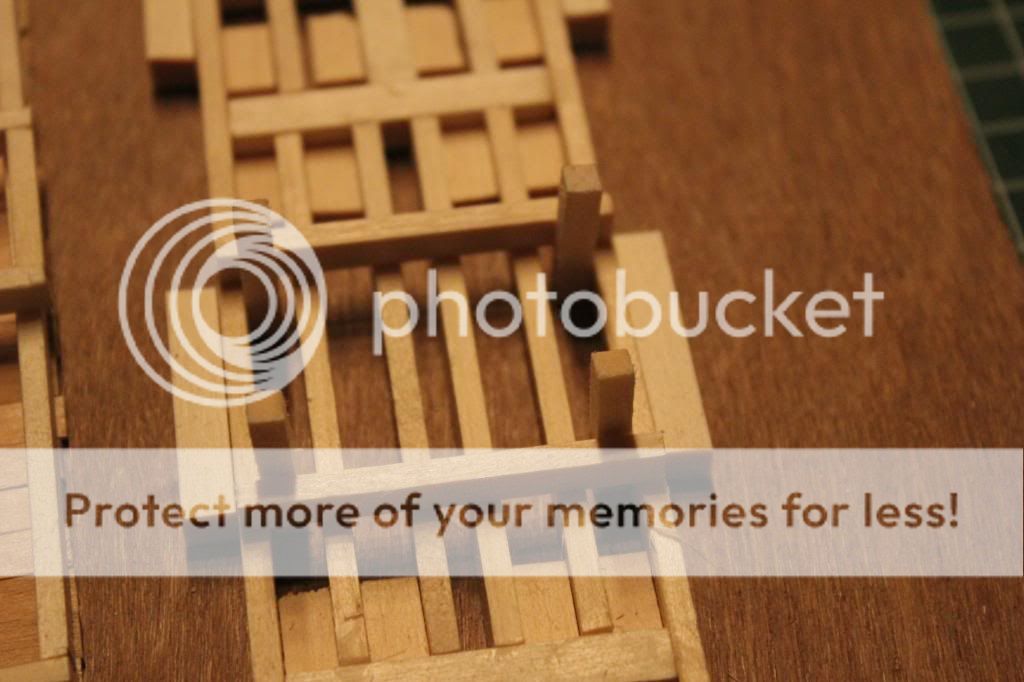

Dan moeten de dwarsbalken er onder waar de trekstangen straks op komen te liggen. Die plek netjes bepaald en de beide balken opgelijmd. Ook wat extra zijsteun opgelijmd:
Daarna pasbalkjes geplaatst zodat ik later die beide balken zo op kan lijmen en ze op hun plek liggen:
Kijk, voor de 2e keer er uit:

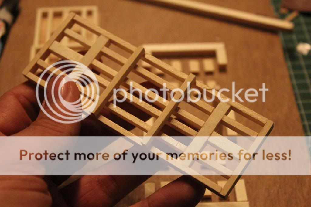

En met de laatste 2 latjes er tussen gelijmd is de basis klaar:
Met dit onderstel kan zowel een platte kar gemaakt worden als ook een dichte wagen. Daar zal ik morgen verder mee gaan.
Maten van de latten die ik gebruikt heb:
- balken van de basis: 6 x 3 mm
- dikke balken aan het eind: 5 x 5 mm
- balken voor de trekstangen: 6 x 3 mm
- tussenstukjes: 6 x 3 mm door midden gesneden
Later meer!

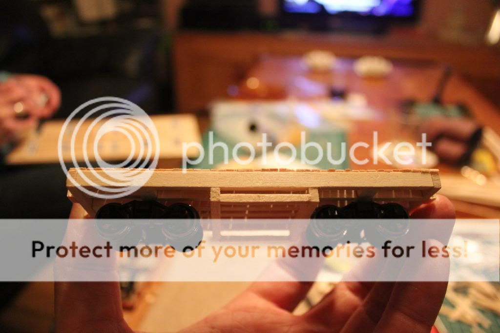

Laatste update vandaag: Draaistellen geplaatst om te kijken of alles klop. Niet helemaal, passen we morgen aan. Zie rechtse draaistel, dat zit iets te dicht naar het midden:

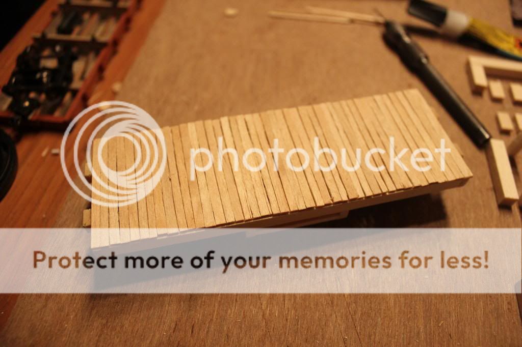

En beplankt. Maat is een roerstokje in de lengte doormidden gesneden. Vind het net ietsje mooier als een hele:

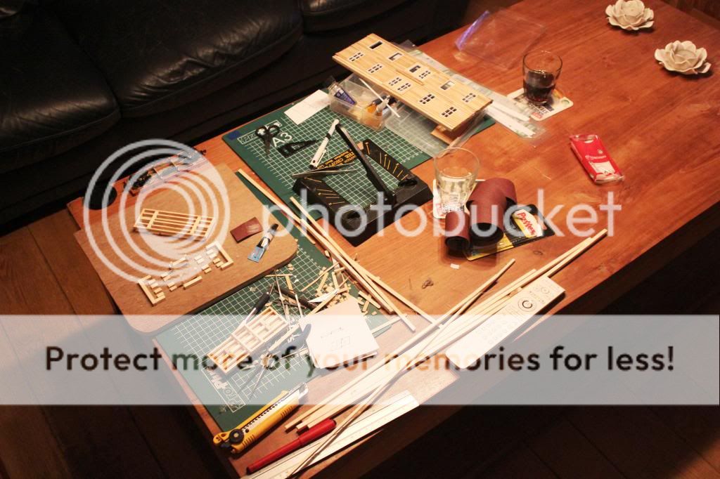

En zo zitten we dan met z'n tweetjes; Ik links op de kop van de tafel en Wanda links daarnaast. Zo kunnen we mooi de cutter van elkaar lenen:
Later!
Dank je wel Ronald , krijg meer en meer zin om zoiets gewoon voor de gein te gaan doen.  Zitten jullie overigens niet een beetje ver voorover gebukt om aan de salon tafel te kunnen werken, kan me niet voorstellen dat dat fijn voor de rug is. Wel leuk samen bezig en ondertussen ook nog een beetje TV kijken.
Och Jan, valt mee.... lekker in relax stand en eigenlijk gaat 't vanzelf. Misschien ben ik 't wel teveel gewend zo ;)
