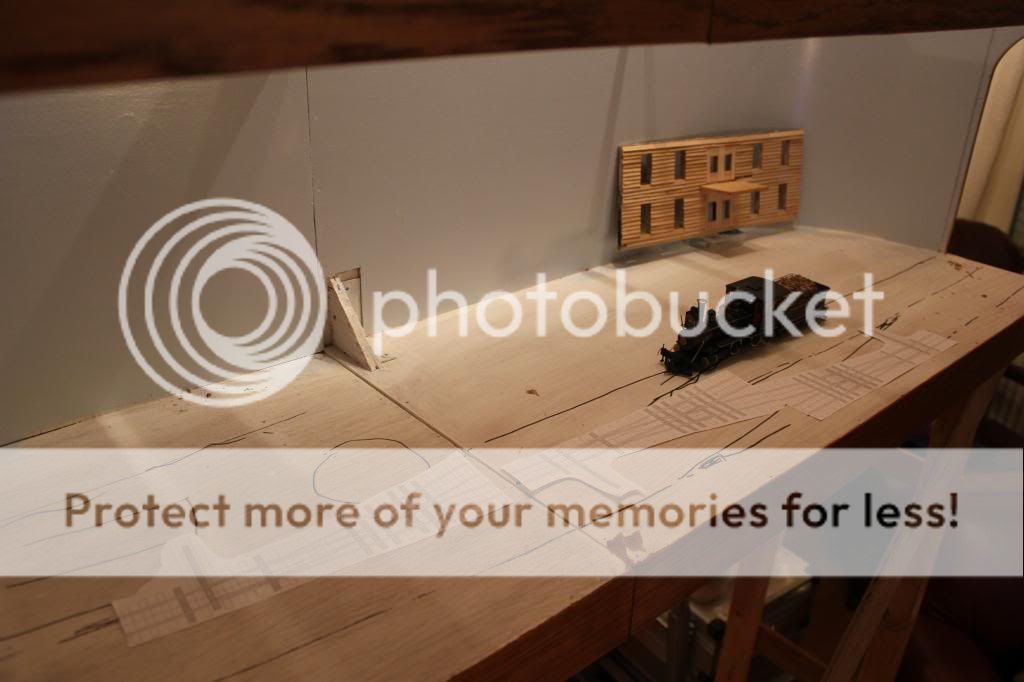

Zo, we gaan weer door. Na alle shows is er nu weer tijd om door te bouwen aan de ACW baan. Vandaag begonnen met het onderstel, hiervoor heb ik de poten van Cornfield Yard gebruikt. Het eerste deel (de brede module) zit precies als onder CY in elkaar, de 2e is aangepast omdat die bak korter is als van CY:

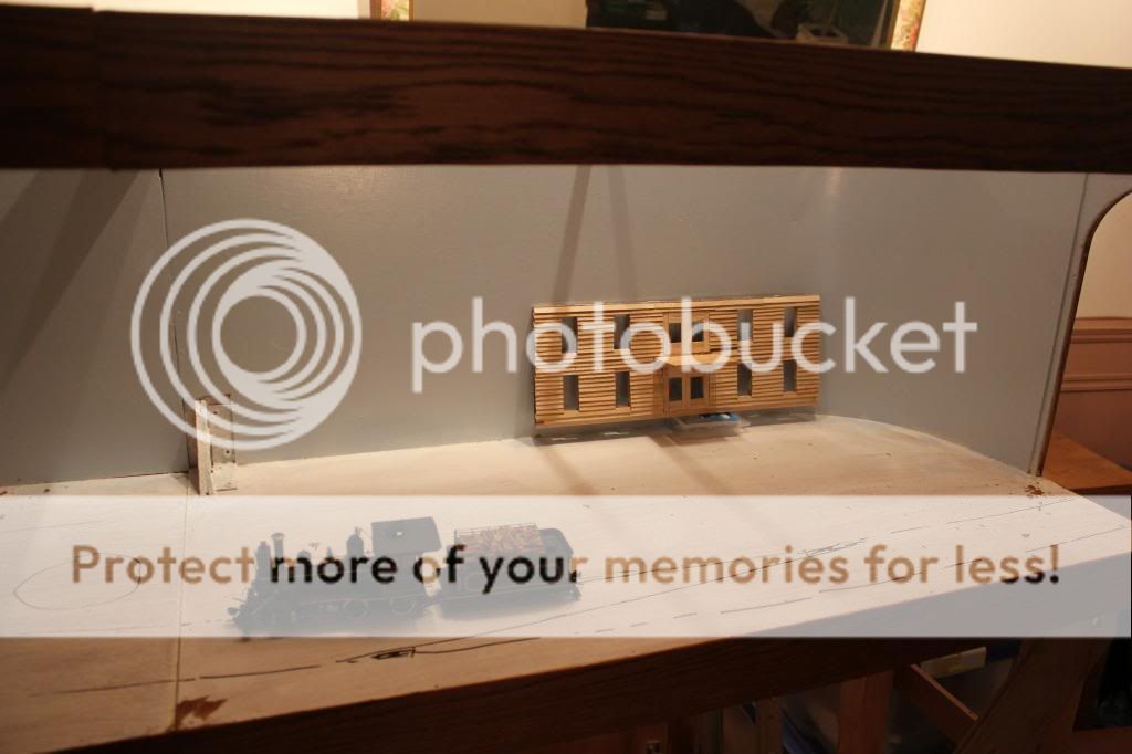

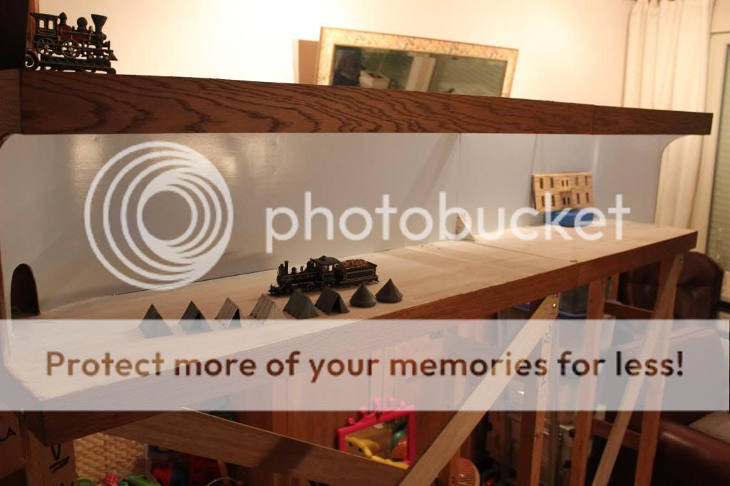

U ziet, wij hebben een peutertje in huis ;D ;) Hier een overzicht van de bakken met e.e.a. op zijn plek om te proberen:
Het Lacy hotel moet iets hoger staan, vandaar het blauwe bakje er onder. Dat is nog wel te hoog maar geeft een idee.

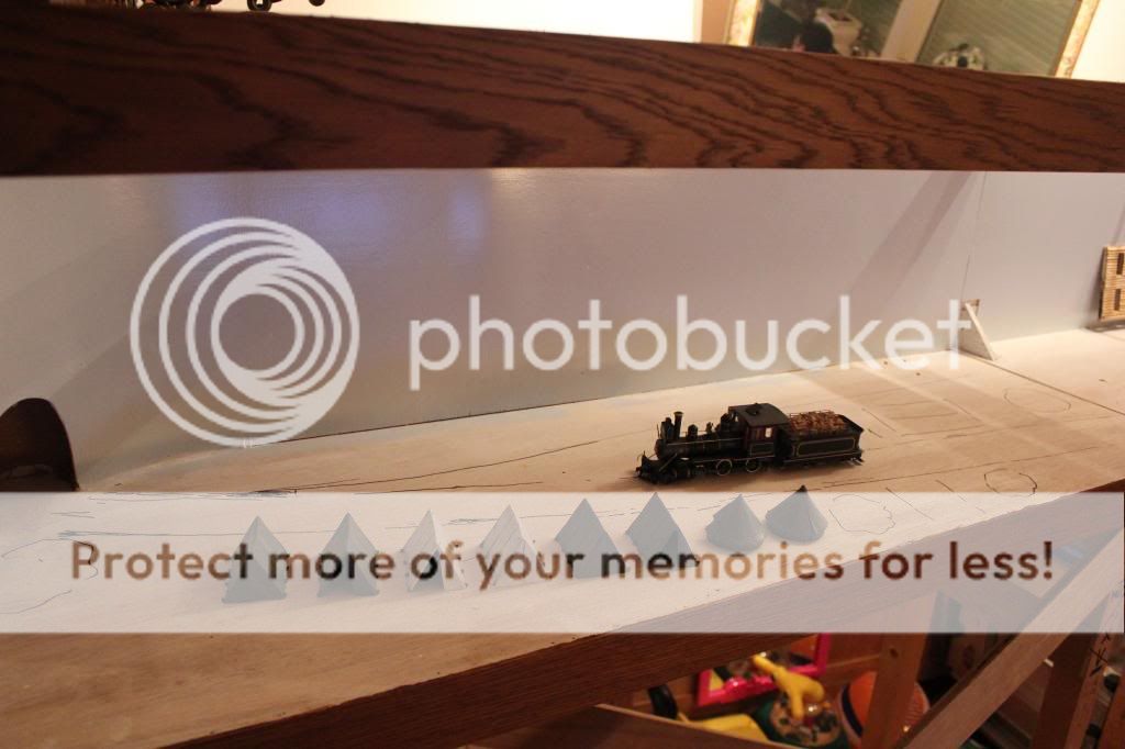

Ik heb de baan van de Amerikaan Thom Radice als voorbeeld gebruikt. Uit een video op Youtube heb ik de situatie bestudeerd van Big Shanty om die over te zetten naar mijn bakken. Helemaal kom ik er niet mee weg, simpelweg omdat hij het veel uitgerekter maken kon vanwege zijn ruimte. Die heb ik niet dus moet ik selectief comprimeren zoals dat zo mooi heet. In plaats van de 3 doorlopende sporen kan ik er maar 2 kwijt. Om wat variatie te krijgen wil ik er een 3e doodlopend spoor naast leggen. Dat was er wss niet in die jaren maar dat is dan weer deel van de artistieke vrijheid van een modelbouwer. Ik wil wel het totaalbeeld kloppend hebben maar het mag in detail afwijken. Ook voorkom ik hiermee dat ik het werk van een ander 1 op 1 ta te kopi?ren.
De loods die er staat met de watertoren moet ik omdraaien omdat het anders niet kan. Verder komt het tentenkamp aan de voorzijde zoals ook bij hem. Rects komt het hotel te staan op een licht oplopend landschap.
De delen apart; links:
En rechts:
Zo, het basisidee ligt er. Nu een plan de campagne maken; verlichting bestellen, hout, onderdelen etc.

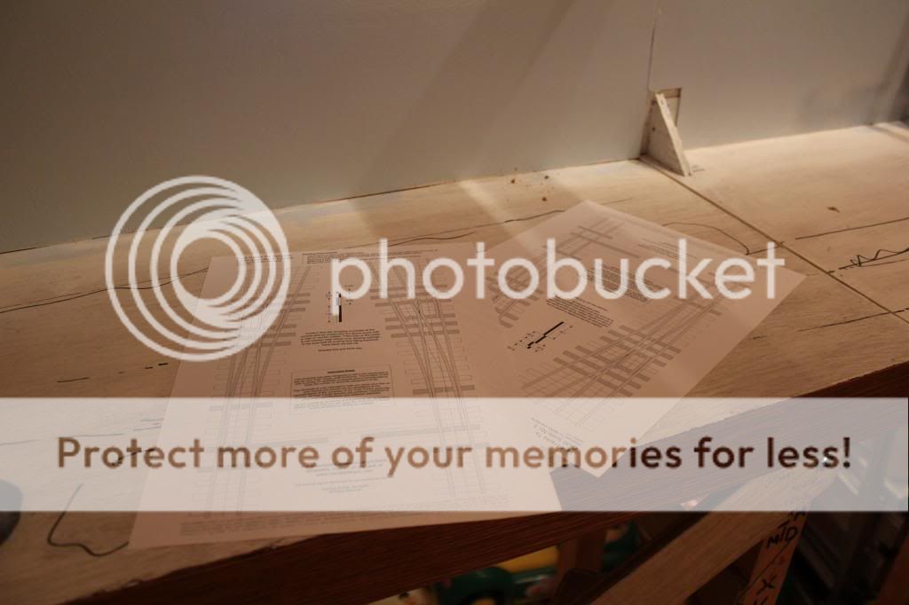

Voor de wissels gebruik ik net als bij de Lake Louisa baan de downloadbare wisselmallen van Fast Tracks http://www.handlaidtrack.com/):
En waar ze moeten komen:
Morgen ga ik het subroadbed maken voor onder de rail.

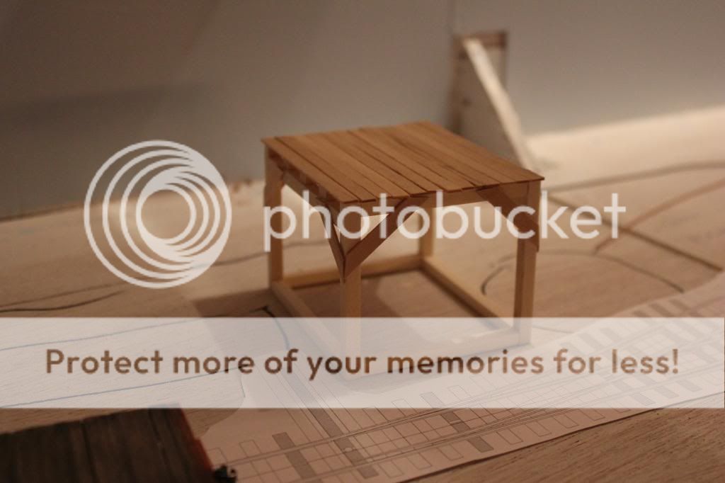

Nog even zitten freubelen met dat lekkere glaasje wijn en een cutter met een bosje hout... en daar is alvast een onderstel voor een watertoren uitgekomen:
En waar de inspiratie wegkomt en waar het linkerdeel naar toe moet:

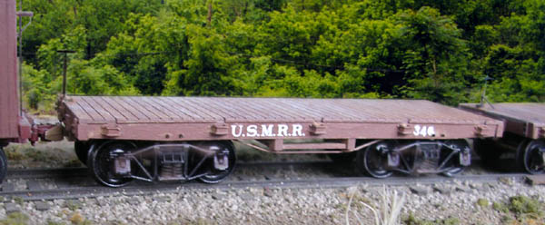

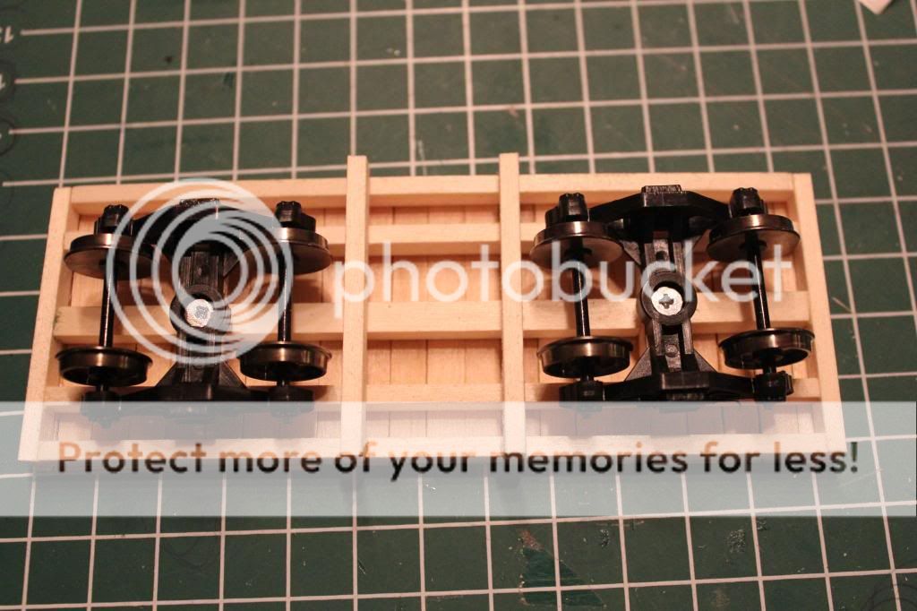

Ik heb mij voorgenomen elke dag een uur aan modelbouw te besteden, dit om lekker op te schieten maar ook als rustpunt van de dag. Modelbouw is voor mij ontspanning puur dus eigenlijk een must. Vanavond weer even zitten donderjagen met hout om een korte flatcar te produceren. 28 foot lijkt mij vrij lang voor deze periode dus heb ik een 22 foot uitvoering gemaakt. Als voorbeeld neem ik de 5-stake car van de firma BTS (www.btsrr.com):

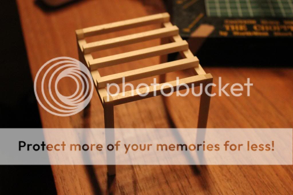

Ik had de goed maat hout nog (5 x 3 mm) dus maar wat gesneden. 22 foor is 12 cm lengte en zie, dit wordt het dan:
Als voorbeeld heb ik mijn 0N30 karren genomen. De centerbeams heb ik vervangen door een enkel exemplaar, simpelweg omdat ik door het andere hout heen ben. Dit kan ook en is iets dat toch niet gezien wordt.
Daarna even gepast met wat draaistellen. Dit zijn Vulcan types en er moet eigenlijk Arch Bar onder. Die zijn inmiddels onderweg dus nog even geduld:
