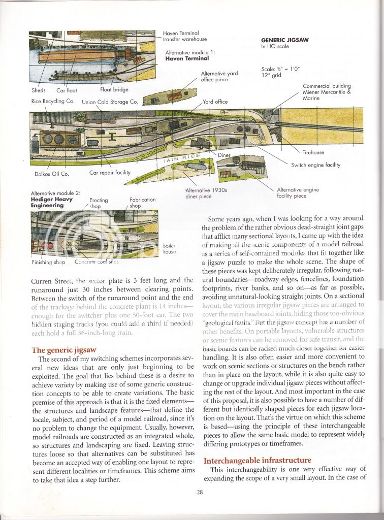

Wat?! Oke, 2 thema's, 2 schalen. Dat is wat ik van plan ben. Maar eerst even wat de beste man bedoelde, ik wil dat even verduidelijken met 2 scans uit het boek:
Op de eerste pagina staat "The generic jigsaw". Vrij vertaald "de generieke (=eigen aan de soort) puzzel. Wat hij daarmee bedoeld is dat op een normale baan de scenery e.d. een vast gegeven is en dat je daarin het materieel kunt wisselen (b.v. verschillende tijdperken). Zijn idee gaat echter een stap verder; hij cre?ert een baan waarin je verschillende zo niet alle scenery kunt verwisselen als geheel of als delen. Een soort legpuzzel dus. Met dit idee zou je verschillende tijperken kunnen maken maar ook verschillende onderwerpen binnen 1 (module)baan.
Een stap verder gaat hij met de "Unmodulated modules"; hierin vervangt hij 1 of meerdere modules van een modulebaan door anderen die een verschillend thema hebben of tijdperk. Ook kan hier het sporenverloop heel anders zijn dan op de voorganger. Echter wilde ik zover niet gaan, tenslotte heb ik 2 modules die ik toch niet ga verwisselen en dus een vast gegeven zijn.

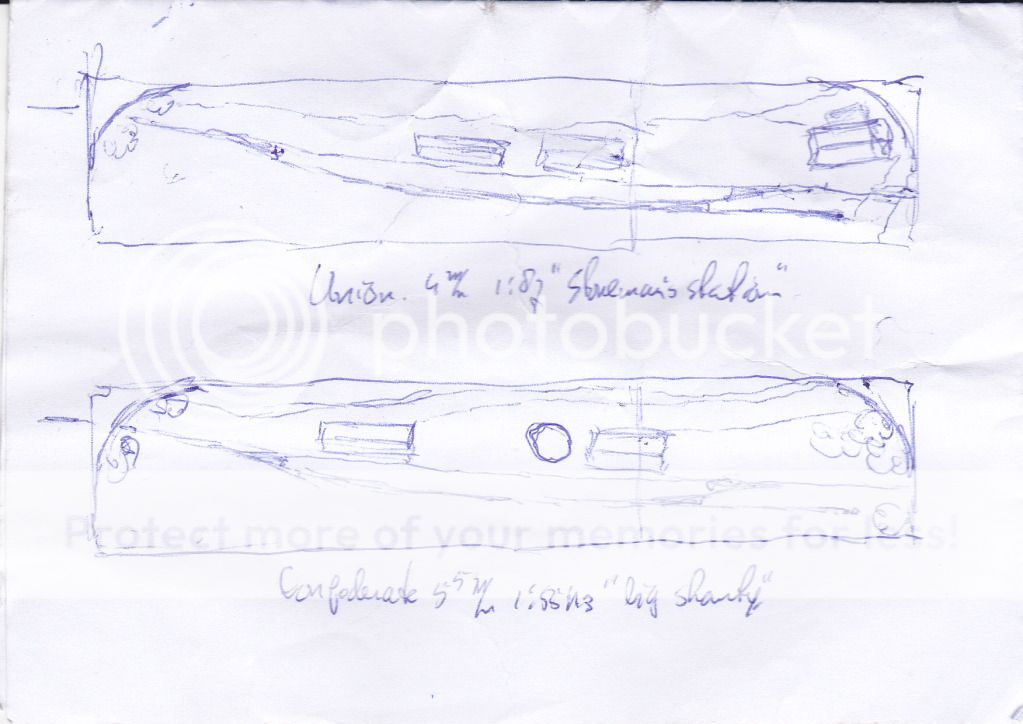

Dus terug naar het eerste voorbeeld; de legpuzzel. Een snel schetsje op het werk ziet er zo uit (eigenlijk ziet 't er helemaal niet uit ;)):
Boven het thema in 1:87, beneden in 1:55. Boven Union (Noord) en beneden Confederate (Zuid). Het is maar een voorbeeld waarin niks precies zeker is maar zoiets zal het worden. Ik moet dat eerst even goed uittekenen. Aan de zichtkant op beide voorbeelden wil ik het geheel uitneembaar hebben, aan de andere kant zullen het denk ik meerdere delen zijn.

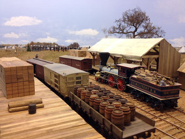

- Noord; in 1:87 een artillerie stelling die bevoorraad wordt plus een station waar de voorraden voor een komende slag afgeleverd gaan worden. Als voorbeeld neem ik hierbij "Stoneman's Station" van de baan van Bernard Kempinski:
- Zuid; in 1:55 een station met watertoren en loods met een campement van Confederates. Dit zal een tentenkamp aan de voorzijde worden met aan de achterkant 1 of 2 karren getrokken met paarden die gewonden aanleveren van een slag die gaande is. Als voorbeeld neem ik hier een deel van de H0 baan van Thom Radice genaamd "Big Shanty":

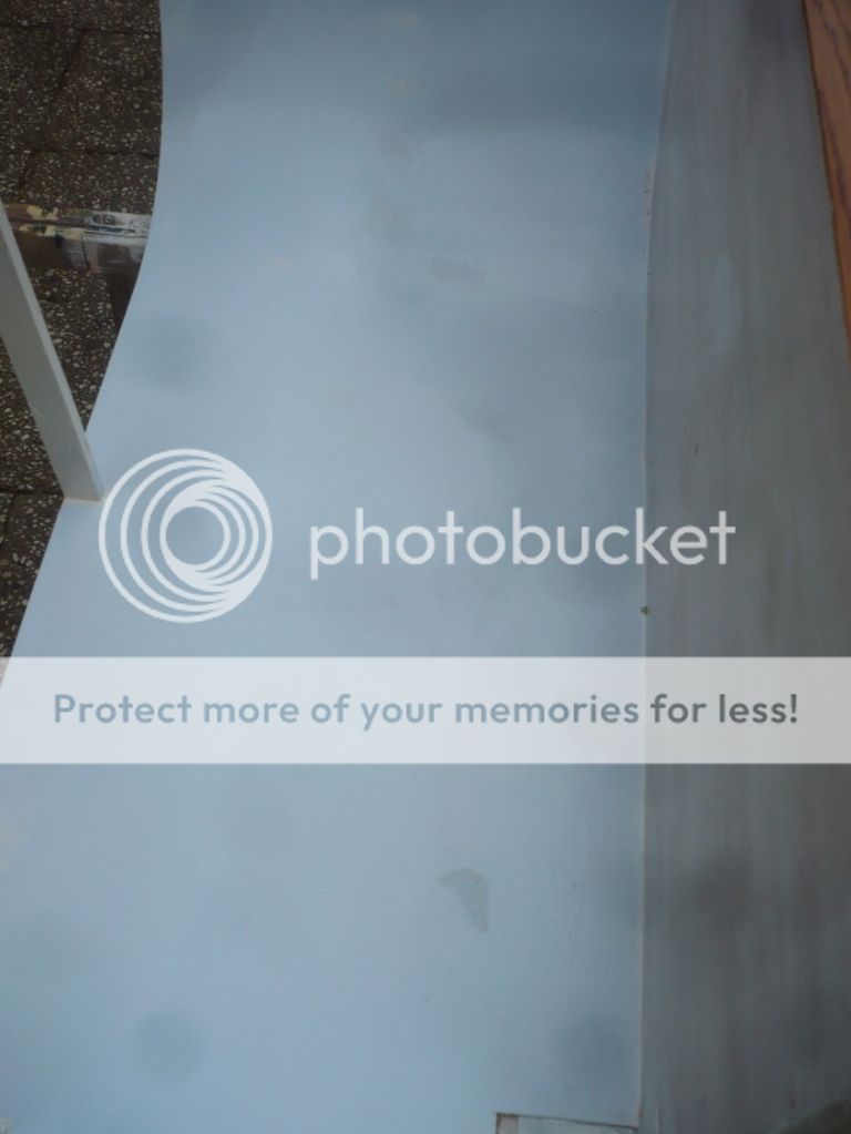

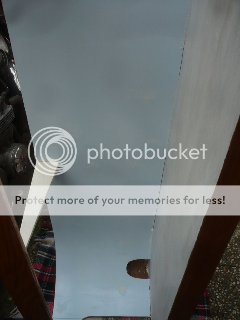

Zo, vrije dagen. Vandaag de achtergrondjes gedaan. Eerst opgeschuurd, geplamuurd en weer glad gemaakt.
Na de plamuur:
De eerst )kleine) bak na de laag blauw, opgebracht met een lakroller:
De grote bak wordt hier geschuurd met 400 waterproof om het mooi glad te krijgen:
En in de blauwe kleur:
Als dit droog is zal ik de randjes afplakken waar nodig en die bijwerken.

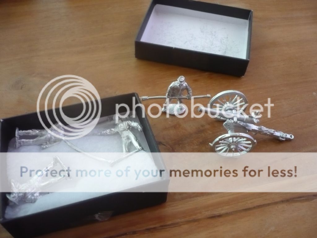

Vandaag de bestelde spulletjes van Perry Miniatures binnengekregen uit Engeland. Donderdagavond bericht dat het op de post was, vandaag binnen. Dat noem ik snel!
Een aantal tenten in verschillende formaten, 2 kanonnen met evrschillend personeel, 3 generaals waaronder Lee en wat vaten:
Eens kijken wat we hier mee kunnen. Oh ja, het is 28 mm, dus ongeveer 1:55 :)
