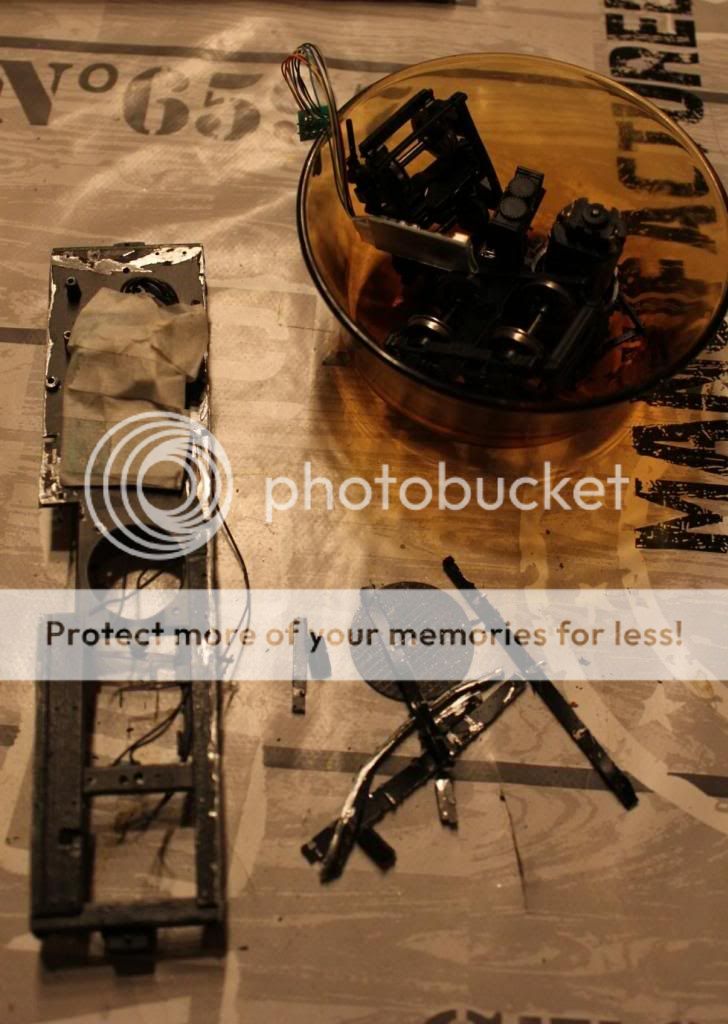

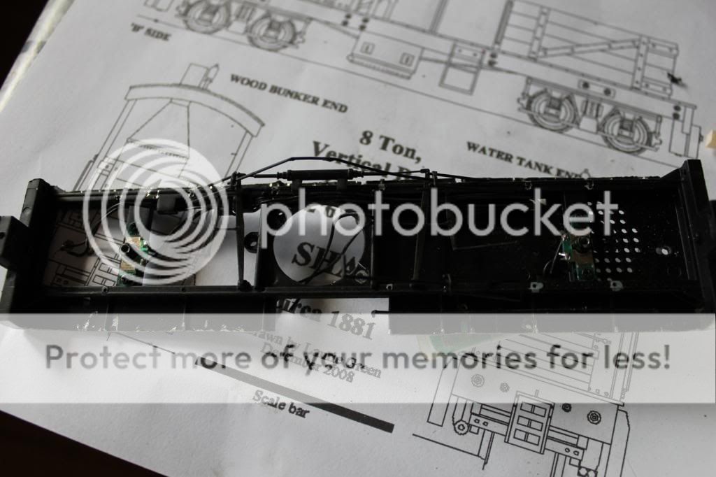

De tekening is geprint en ligt klaar. Gisteravond maar de stoute schoenen aangetrokken en begonnen. We beginnen met de Shay:

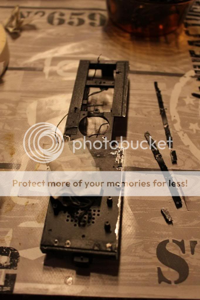

Deze wordt geslacht en ontdaan van cabine, tender en ketel. Verder gaat zo'n beetje alles bovenop er van af:
Na een half uurtje slijpen met de dremel is de eerste kant er af. Het duurt best lang omdat de schijf zich vol vreet met kleine deeltjes metaal die je er telkens even vanaf moet krabben:

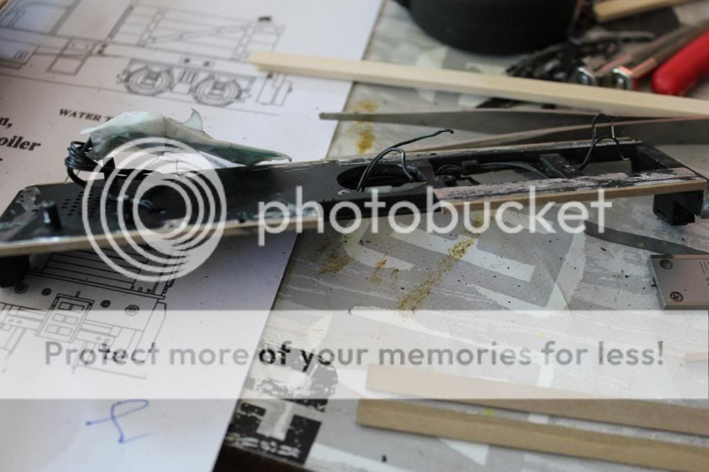

Daarna markeer ik de andere kant. Dat moet even uit de losse hand en komt niet zo heel erg nauw. Later komt daar een houten balk langs en een vloer overheen:
En 12 mm smaller!:
Drastisch, maar wel leuk ;) Straks gaan de balken er langs, dus wordt vervolgd!
Een man naar mijn hart!!! heftig!!
Dat allumnium achtige spul is een ramp.
Je kan eens proberen om te smeren met spiritus.
Voor allu is dat de methode om vollopen te voorkomen.
@Tonl ik zelf twijfel of het puur alu is.... zou het een legering zijn van alu met zink?
#4
Ja klopt , wordt wel Duralmin genoemd.
Lage smelt temperatuur en goed vloeibaar.
Uitstekend materiaal om mee te spuitgieten.
Rotspul om te bewerken!
btw ik vind ook tin/koper legeringen die ervoor gebruikt worden.
Duralmin is ouderwets......
Ah, oke. Weer wat geleerd! ;)

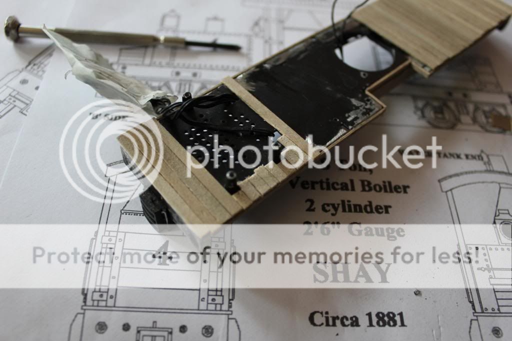

Ik bedacht dat de look zoals op de foto veel beter is als die van de tekening... ik wilde sowieso een langer dak maar de "ielheid" spreekt wel van de zwart-wit foto. Dus.... ga ik dat doen. Maar hoe? Na een minuut of 10 bestuderen was ik er wel uit. Ik had nog wat resthout (behandeld) uit een kit wat n prima van dienst zou komen.
Om het iele karakter na te bootsen kan ik natuurlijk een nieuw houten frame bouwen. Maar ik gebruik toch even dit versmalde frame om verder te gaan:

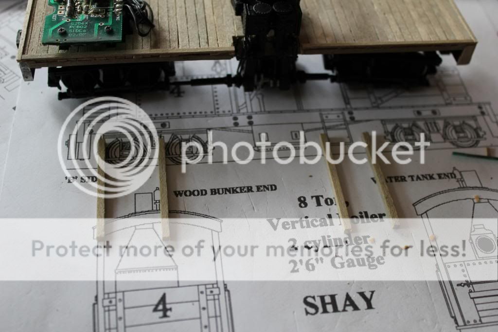

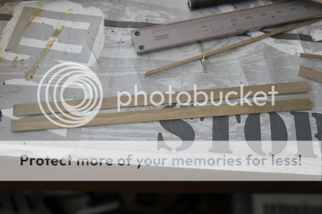

Om de lange draagbalken te imiteren gebruik ik een lat van 6 mm x 1 mm:
De rand van het frame werk ik eerst af met een strip van 2 x 1:

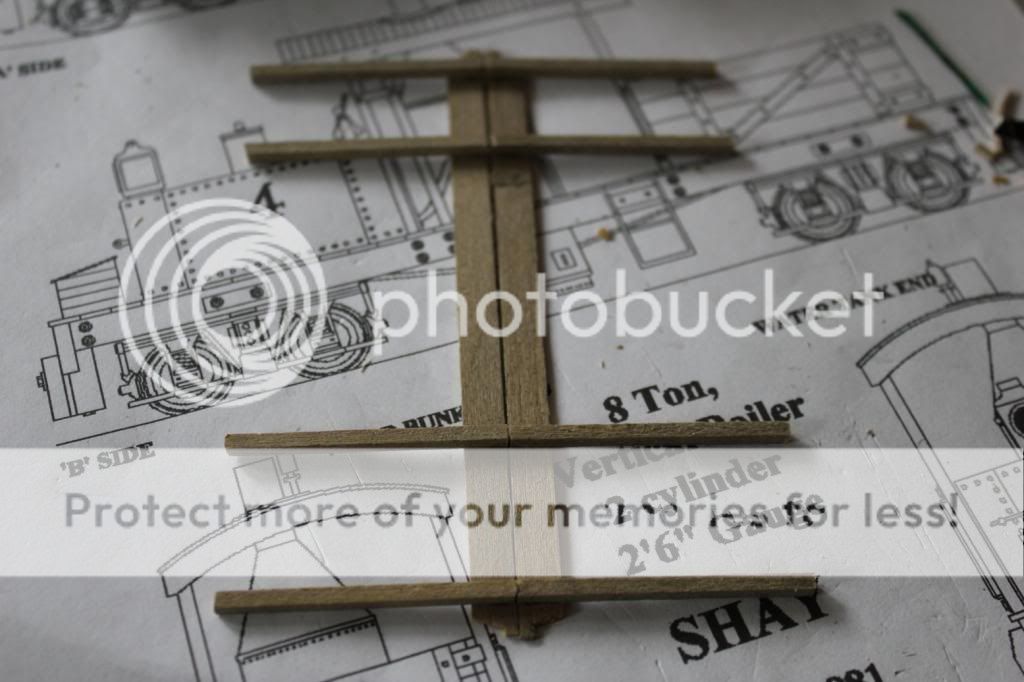

De eerste drager onder het frame gelijmd. Hier heb ik de "verspringingen" van de foto gesneden. Verder zijn de hoeken vrijgemaakt vanwege schuine verstevigingen die ik zo niet weg kan krijgen zonder het hele frame te moeten slopen:

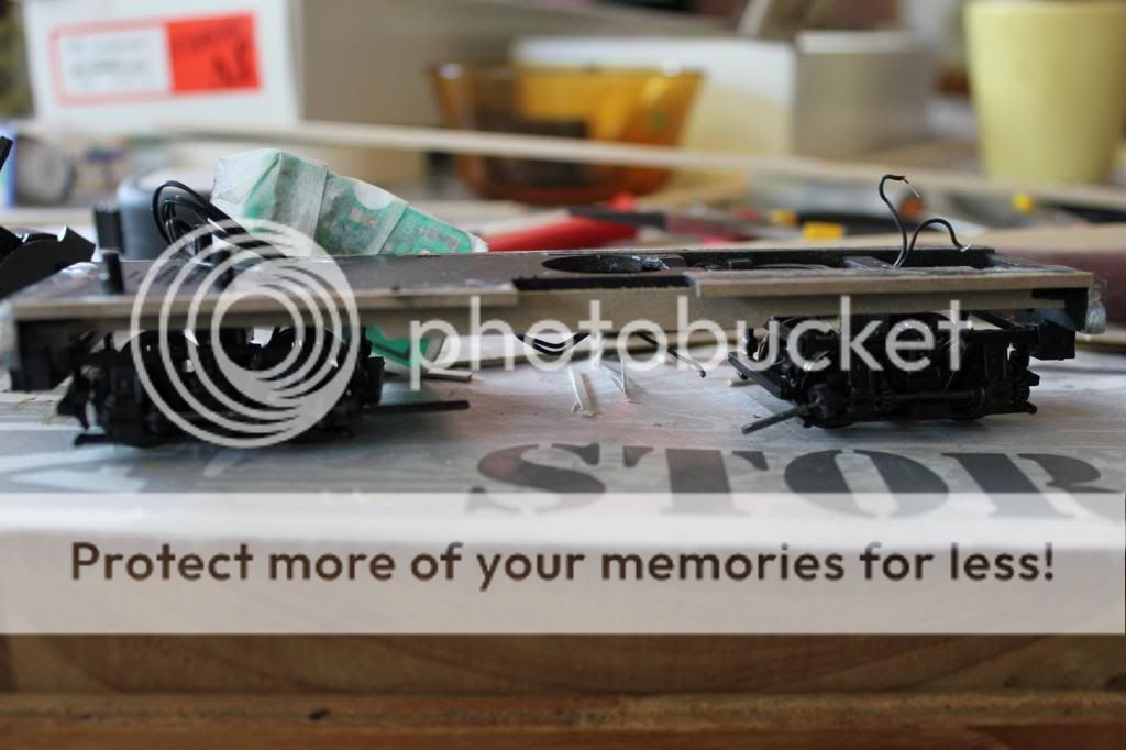

Aan de andere, niet-aangedreven kant kon dat niet, hier zit het remwerk wat ik graag intact wil laten:

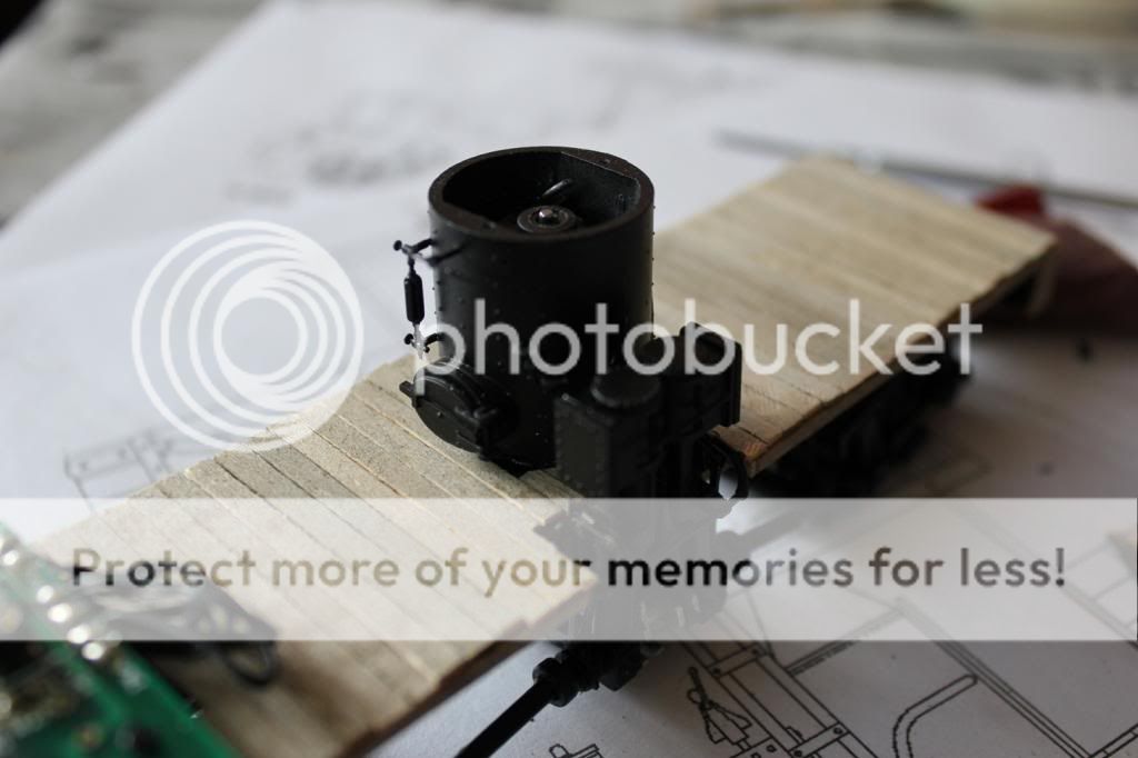

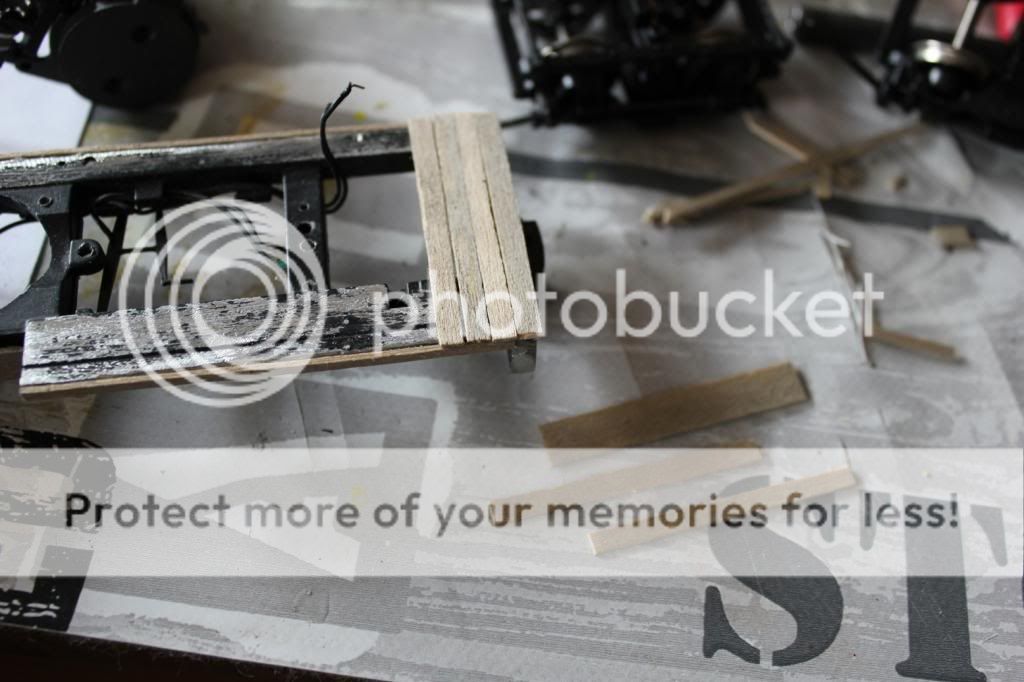

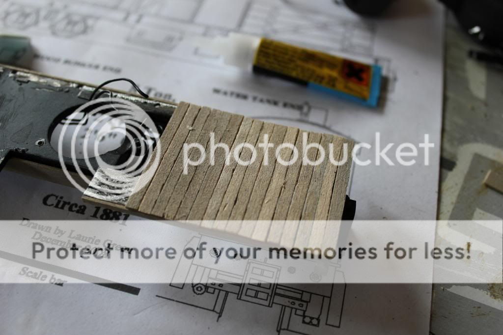

Na het lijmen van een dteunlatje aan beide kopeinden ben ik begonnen met de beplanking. Voor was het gemakkelijkst, hiervoor weer de 6 x 1 plankjes genomen, op lengte (de breedte van het frame) gemaakt en toen doormidden gesneden om de juiste breedte plank te krijgen. 3 x 1 dus:
De voorste vloer al zover klaar, hier kun je mooi doorheen kijken. Op dit deel komt de watertank:

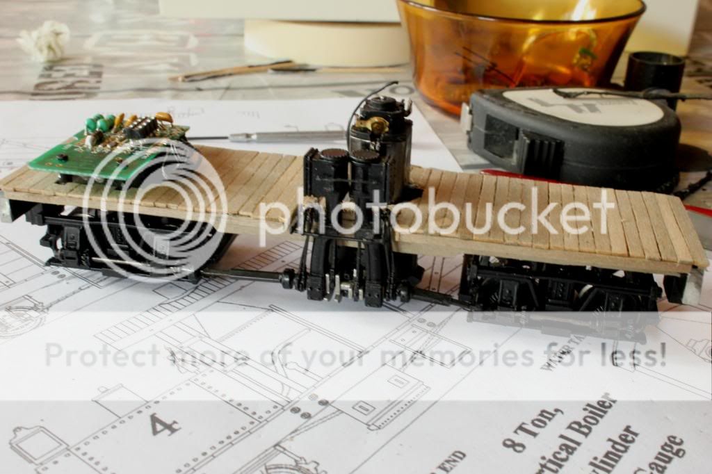

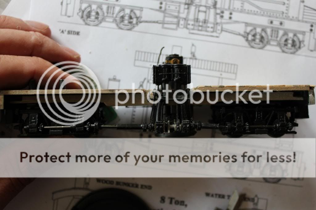

En de aangedreven zijkant met draaistellen en mororeenheid er even los in gezet. Ik vind 't er al redelijk op lijken toch?

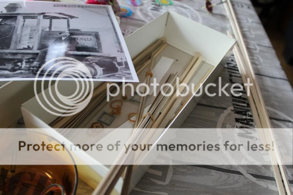

Nog even de doos waar uit geplunderd wordt:

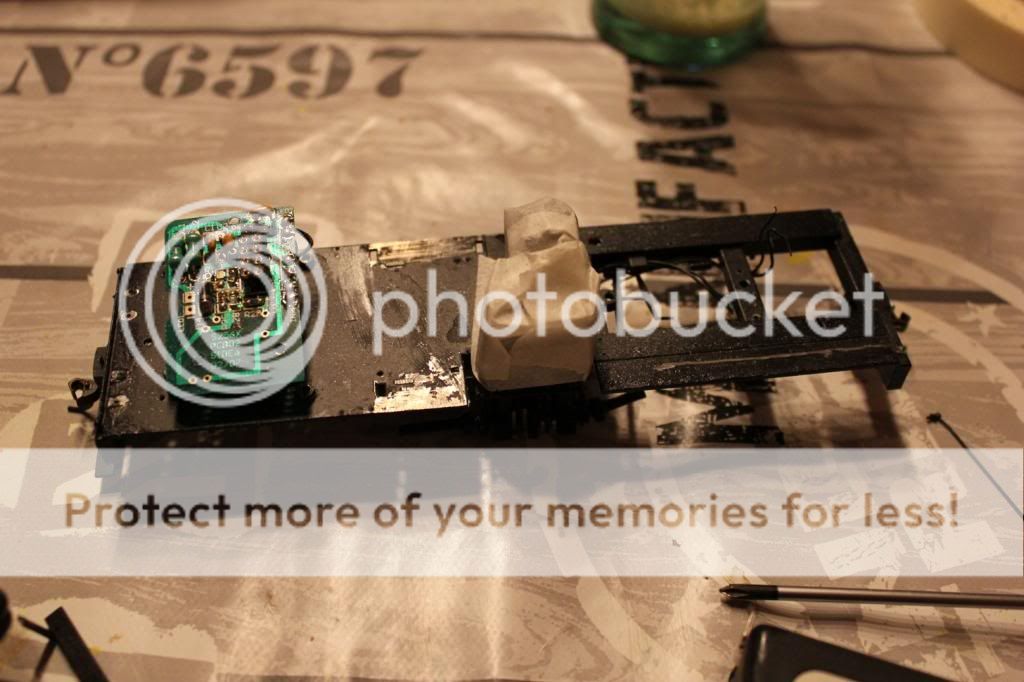

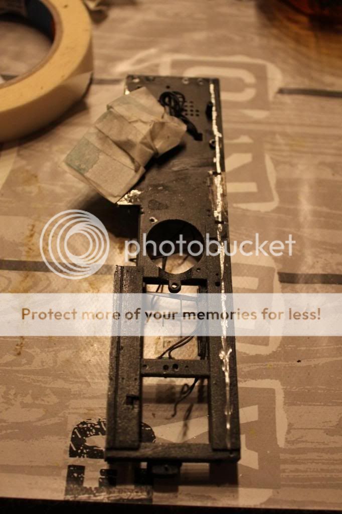

Achter wil ik, in tegenstelling tot LG, de speakeropening vrijhouden en de originele print ook behouden. Daarom heb ik deze 3 pootjes laten staan en de rest allemaal weg geslepen:

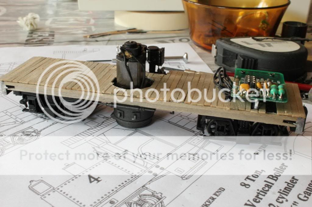

En zie, het frame ligt dicht met een mooi houten dek! :
Nadat ik de ronding erin geslepen heb de motor weeg geplaatst en ook de draaistellen. En dat ziet er dan zo uit:
Aangedreven kant:
Niet-aangedreven kant:

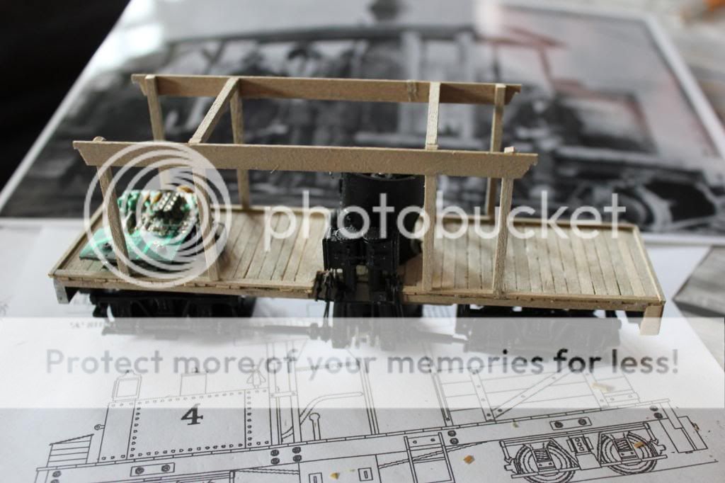

Ik ben nog even snel verder gegaan en heb eerst nog het oude staande ketel stuk pas gemaakt. Hier gaan we later op verder:
Tja, en dan komt het dak.... op basis van de foto maar eens een verdeling gemaakt. Voor lijken ze korter bij elkaar te staan dan achter, dat ook zo uitgevoerd op mijn model:
De zijplank fungeert nu even als gemeenschappelijke drager. Ik heb de einden net zo gemaakt als de foto:
In spiegelbeeld dan een 2e zijkant gemaakt:
En dit is het resultaat. Als punt; de tussenbalken horen er bovenop te liggen (de staande balken) maar dat wordt nog weg gecamoufleerd:
