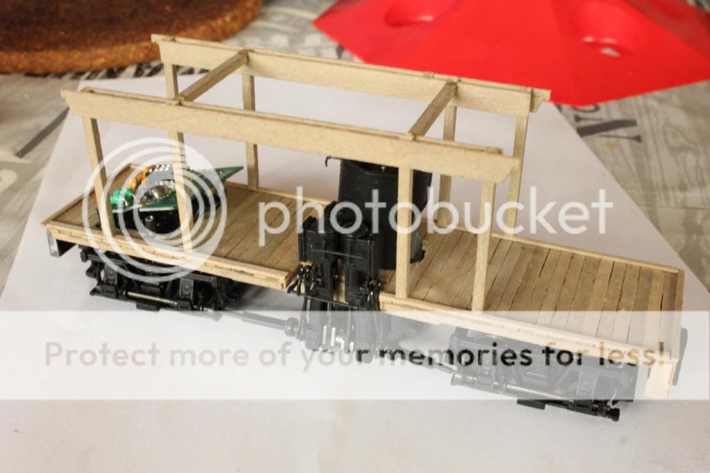

Heb de dakconstructie iets aangepast, de dwarsverbinding was iets te kort:
@Gerard; dank!
@John; zeker, weet alleen nog niet precies waar die dingen op het dek moeten.
Dak wordt afneembaar, boor wat staafjes in de poten of in de vloerrand en zet daar dan de kapconstructie op.

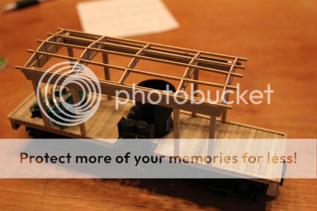

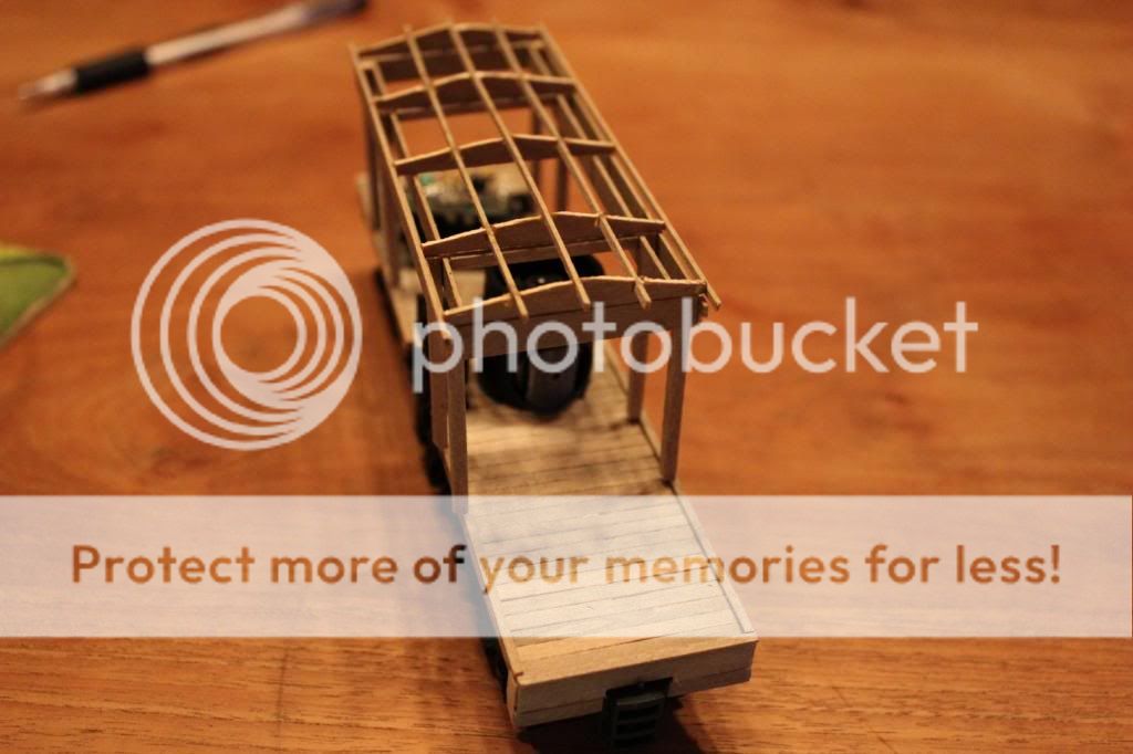

Zo, nog effe een dak gefreubeld; spantjes gesneden en latjes er tussen. Niet retestrak maar dat waren die dingen nooit:
En van voor:

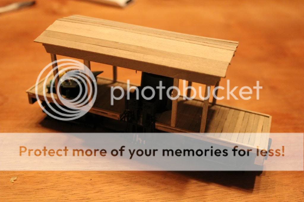

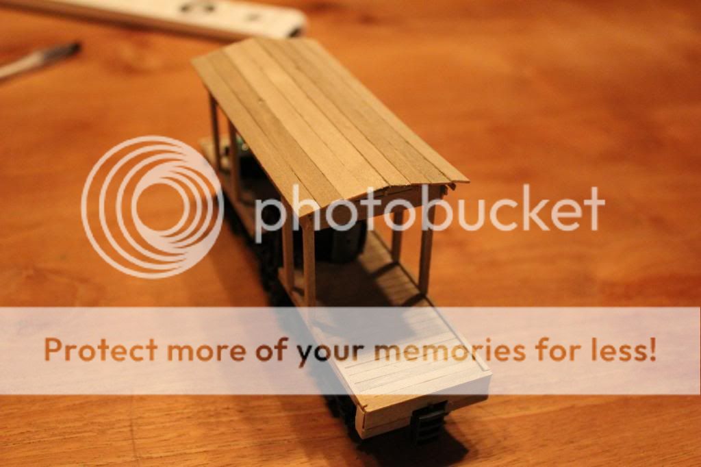

Dat beplankt met de normale 6 mm brede plankjes. Hier komt dan later teerpapier overheen:
En van voren:

Hi Ronald. Zoals ik gezien heb zit er bovenop gewoon golfplaat, ga je dat ook doen ??
Dan zijn  die planken niet nodig.
Mocht je geen golfplaten erop doen maar dak bedekking zou ik de latten zeker in drieen verdelen.
Ze zijn wel heel breed voor een dak opbouw.

@John: het wordt dakbedekking, dan zie je niet zoveel van de planken.... kan kijken of ik ze smaller kan maken.

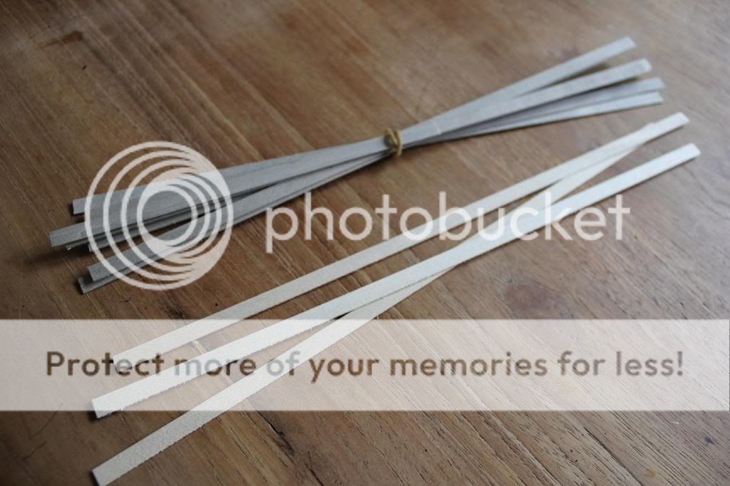

John, het zal de lichtval op de foto's zijn, maar ik bouw toch echt met materiaal wat behandeld is met een mengsel van ammonia met Oost-Indische inkt. Zie hier het verschil tussen de bundel die ik gebruik en 3 nieuwe latjes:
De veroudering is m.i. wel mooi  :) ;)
Hi Ronald,
Is inderdaad te zien dat het geweatherde latjes zijn als je ze naast elkaar legt.
zo komt het er mooi uit te zien
Zoals gezegd, het is op voorgaande foto's van gisteravond slecht te zien. Als ik vanavond tijd heb eens kijken hoe ik verder ga!

Hier komt dan later teerpapier overheen!
Waarom?
Ik vind de planken hartstikke mooi zo.
Maar je zal er wel 'n reden voor hebben.
Het wordt 'n hele mooie Sjee!
Lijkt me prachtig om zo'n ding te zijn rijden.
Wie weet ga ik dat ook eens 'n keer proberen!!!
Gaat een beetje lekken als je niets over de planken heendoet
