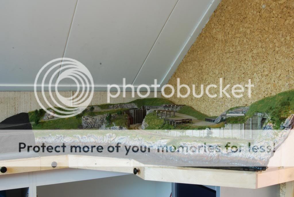

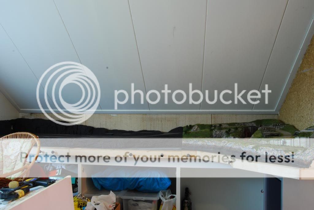

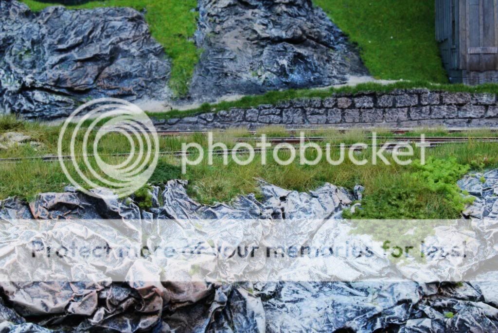

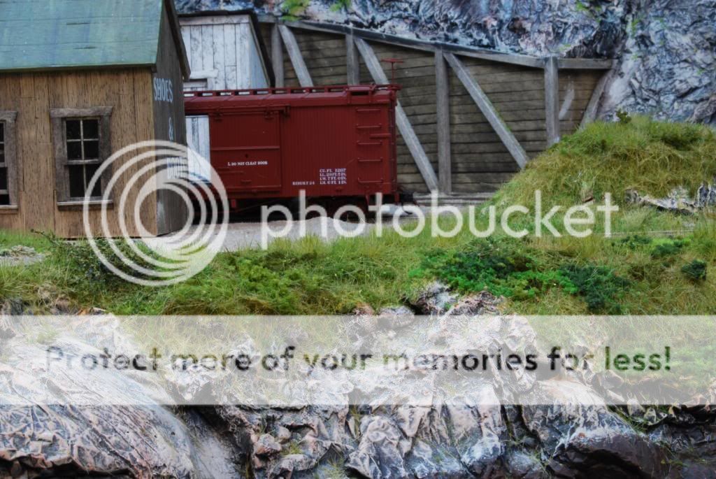

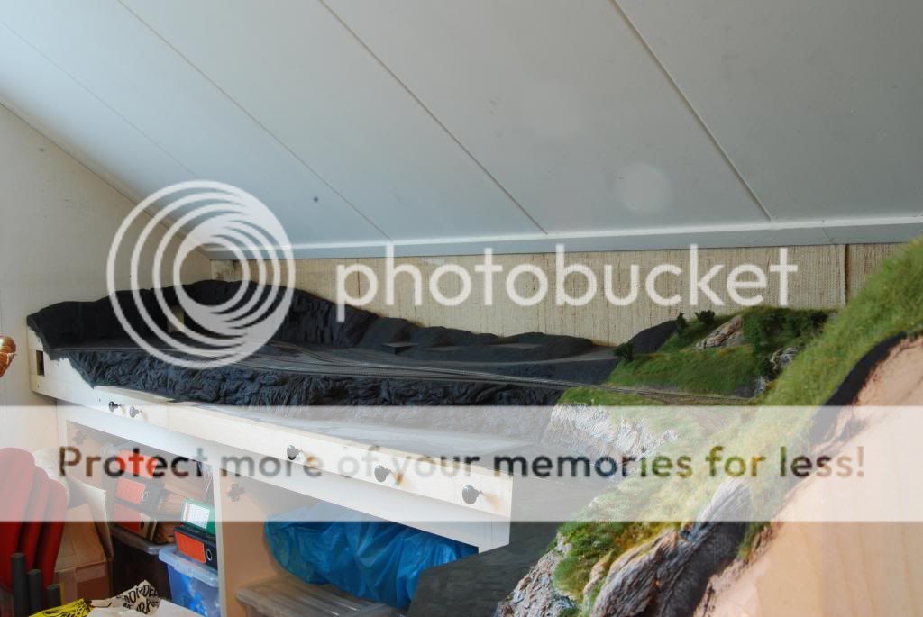

Zo vanavond maar 's het laatste kastje waar m'n modules op liggen erin gejast..Later wat geknoei met grassen. Had nog een zooi van die lelijke voorjaarsvezels van Noch, maar met wat van hun moerasgras ziet het er al een stukkie toonbaarder uit...
Nu nog wat kleine dingsen aan Testard & Son, kan die ook op z'n plek en de scenery afgebouwd worden ...

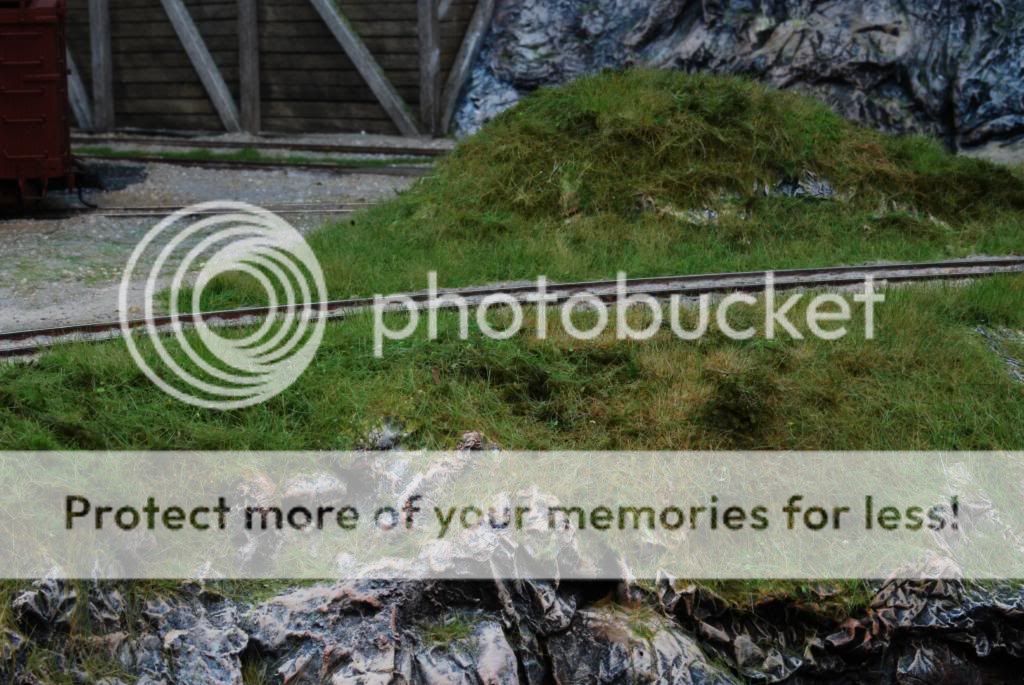

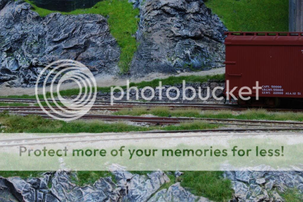

Ondertussen groeit er meer gras, start gemaakt met het perron, basis van Testards ingebed en een tweede laag grassen aangebracht op sommige stukken..
Zal een dezer dagen 's een grassen handleiding maken. Moeilijkste is wel de nieuwe stukken  naadloos over te laten gaan in de al reeds "affe"stukken. Moet nog wel effe goed met de stofzuiger eroverheen...
Mooi stukje werk, mooie variatie in graskleuren ook. Zal na het stofzuigen vast nog beter worden nu zie je best wel veel vezels die net omgemaaid zijn.
Mooi werk, trouwens na regen kan het gras inderdaad erg groen zijn  :), misschien een aantal plassen erbij?
Geweldig al dat groen .
Staat heel goed bij de baan

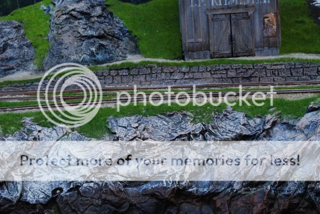

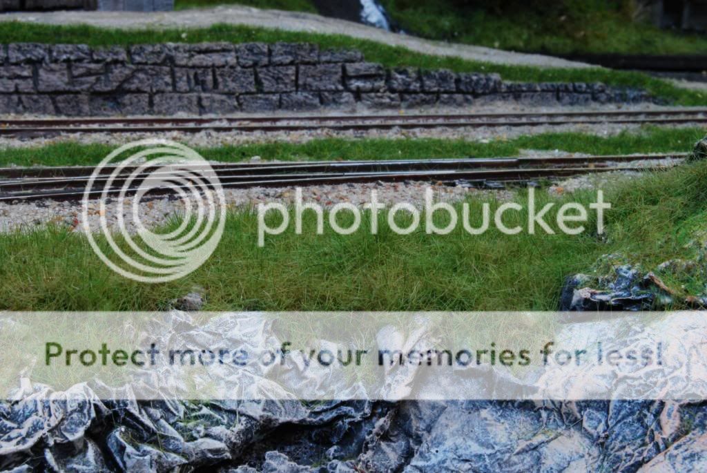

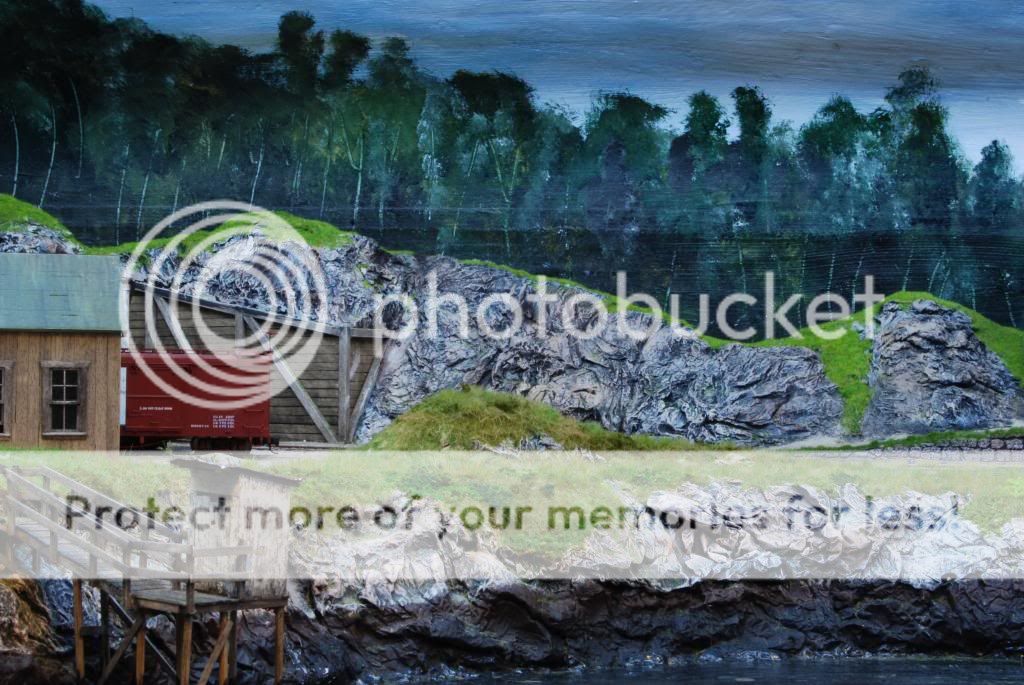

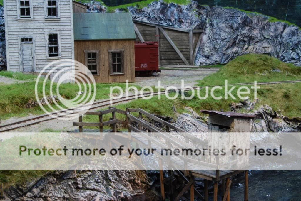

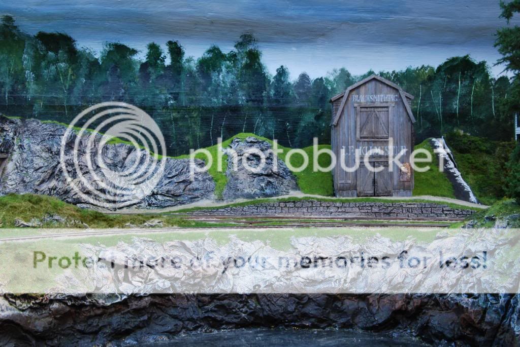

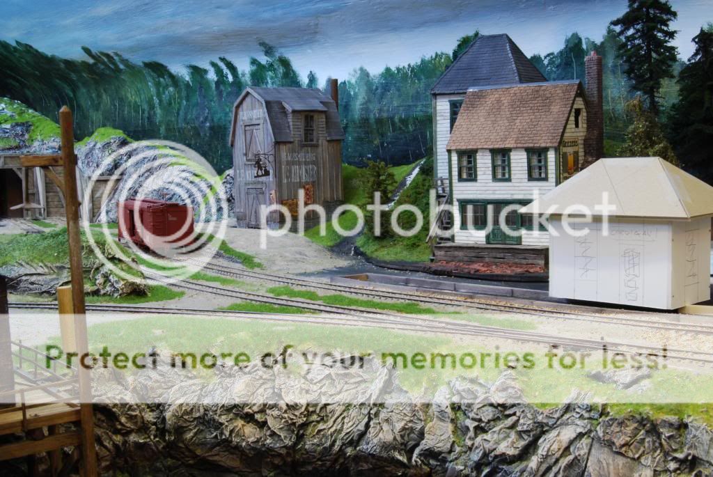

Voordat ik een SBS over gras ga doen maar 's eerst wat plaatjes nadat er wat onkruid etc is toegevoegd..
ben me nog niet zekers van het lichte groen, misschien een washje ?
Das ook de bedoeling Ger.............t'is geen N,, ;)

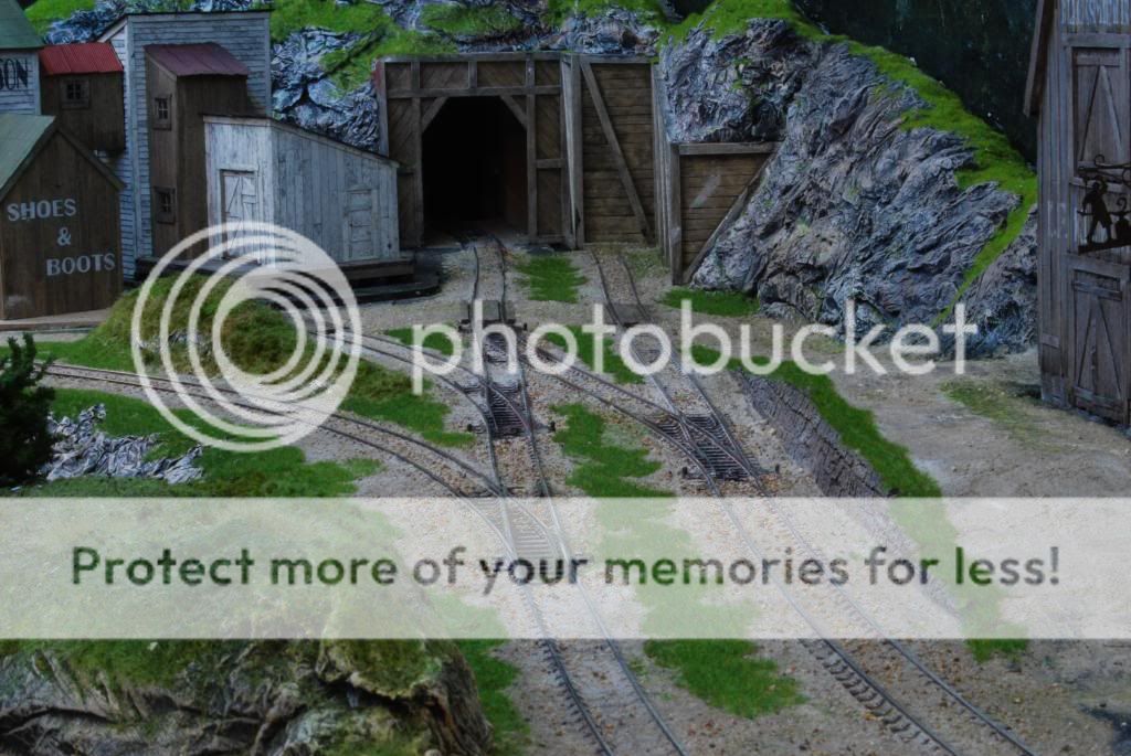

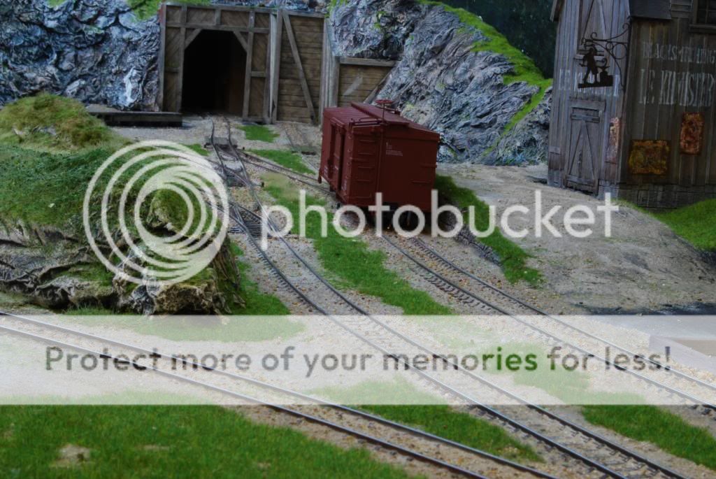

Paar bakkies op z'n plek gedrukt, past maar wel errug pas. Moet wat materiaal van een mm aanschaffen voor de achtergrond. Paar stukkies rails erin en we hebben weer wat rijlengte..
