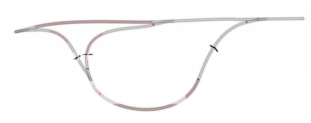

Yep, wordt nu helemaal gaar van een AR1 autoreverser die awol gaat  ??? ::) En ik kan het probleem zo direct nog niet vinden, kreng blijft ratelen... >:(
Weet je zeker dat je de bedrading goed hebt aangesloten en dat je de rails op 2 punten hebt doorgezaagd
Yep, zoveel draden heb ik er niet onder liggen...situatie zoals afbeelding met een gap op beide railstaven bij de zwarte strepen...
ben er volgens mij al achter, moet de trip spanning wat verhogen.............gebruiksaanwijzing af en toe lezen kan wel 's helpen  ;)
Volgens mij is de lus het gedeelte waar je de omschakeling moet plaatsvinden, in de keerdriehoek is de polariteit altijd goed.
Neem maar twee gekleurde potloden bijvoorbeeld rood en zwart en ga over de sporen, in de keerlus komen rood en zwart bij het wissel elkaar tegen in de driehoek niet.
Volgens mij is hier niets mis mee.
Als je de lus appart bekijkt is die goed en de driehoek hetzelfde.
