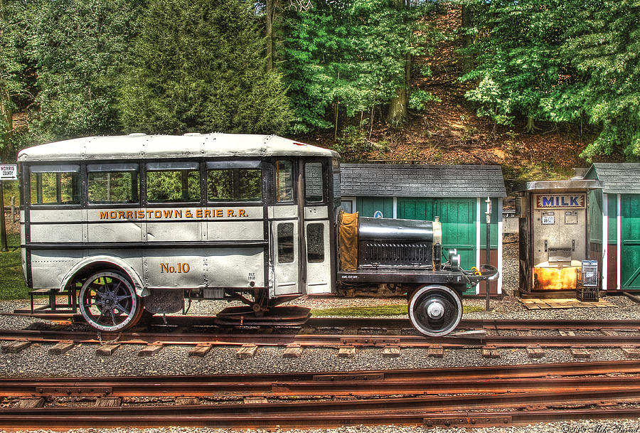

Omdat ik het tijd vond voor iets anders ben ik begonnen met het bouwen van een soort rail auto waarop ik kan rijden over 18 cm spoorbreedte.
Volgens mij valt het wel onder scratchbuilding dus vandaar.
Het model gaat op zeker afwijken van de foto, dat is maar een voorbeeld en een hulpje voor het bouwen van het onderstel.

Cor, dat klopt, deze Goose is bij ons op de vereniging gebouwd en nog steeds aanwezig.
Zoiets moet mijn model ook worden, alleen met 1 achteras , wat groter en waar hier de laadbak is wil ik een zitplaats maken.
Dan heb ik geen hulpwagon er achter nodig en met mijn gewicht komt er ook aardig wat druk op de achterwielen en dat is dan weer goed tegen het doorslippen.

Een echte stoomlok bouwen is voor mij geen optie meer, gaat veel te lang duren en te kostbaar maar ik wil toch iets van mijzelf hebben om op te kunnen rijden en omdat ik graag iets anders wil hebben dan iedereen en ik een foto zag van de Casey Jones rail bus dacht ik: dat lijkt me nou een grappig ding om zelf te gaan maken en zo is het gekomen.
Omdat ik gelukkig een rijke fantasie heb gaat het er wel iets anders uitzien, er is wel een basis tekening van, maar ik doe maar wat, als het er maar een beetje leuk uit komt te zien is het voor mij goed.

Ik vond deze wel mooi
lijkt er wel op , alleen heeft deze een portable draaischijf bij zich.
Handig.
Citaat van: dutchbuilder op februari 11, 2017, 21:40:09
Handig.
Ik dacht al wat is dat toch er onder , duidelijk Ton, thanx.
