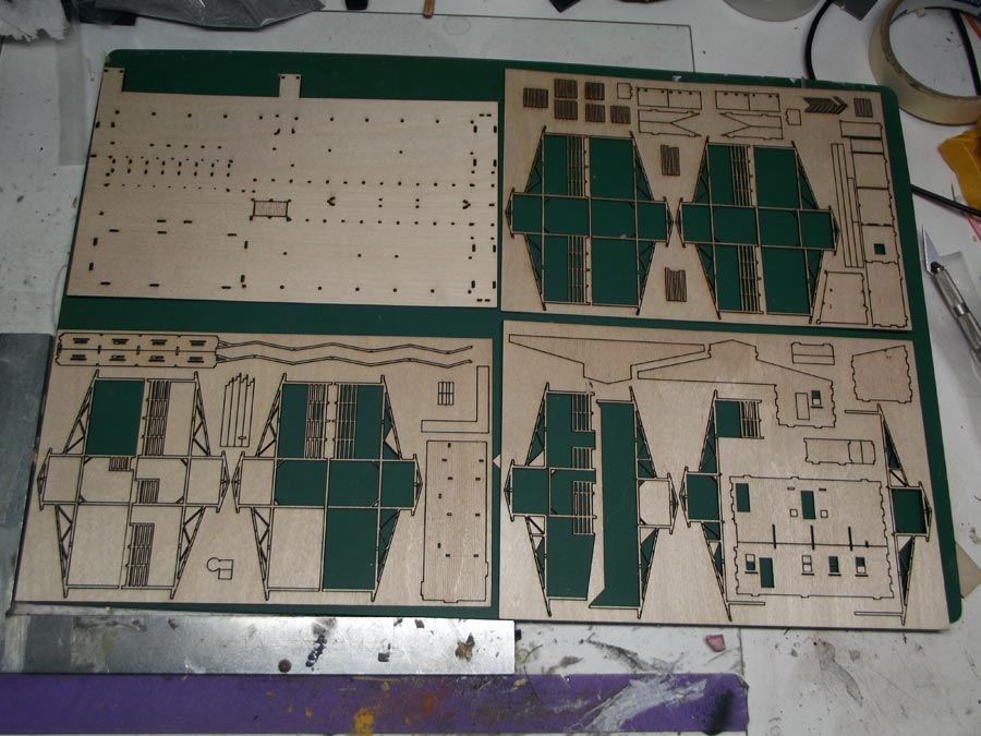

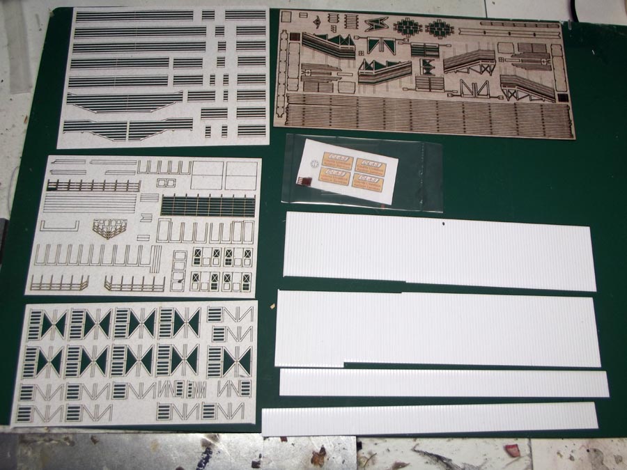

Verpakking en inhoud, de verpakking is erg kwetsbaar voor deze kit , zou eigenlijk in een doos moeten komen.

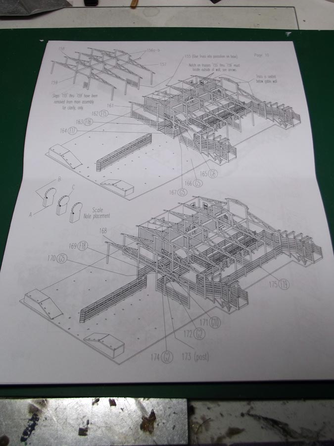

15 pagina tellende handleiding , alleen tekst op de eerste pagina en erg summier , maar de tekeningen zijn erg duidelijk.

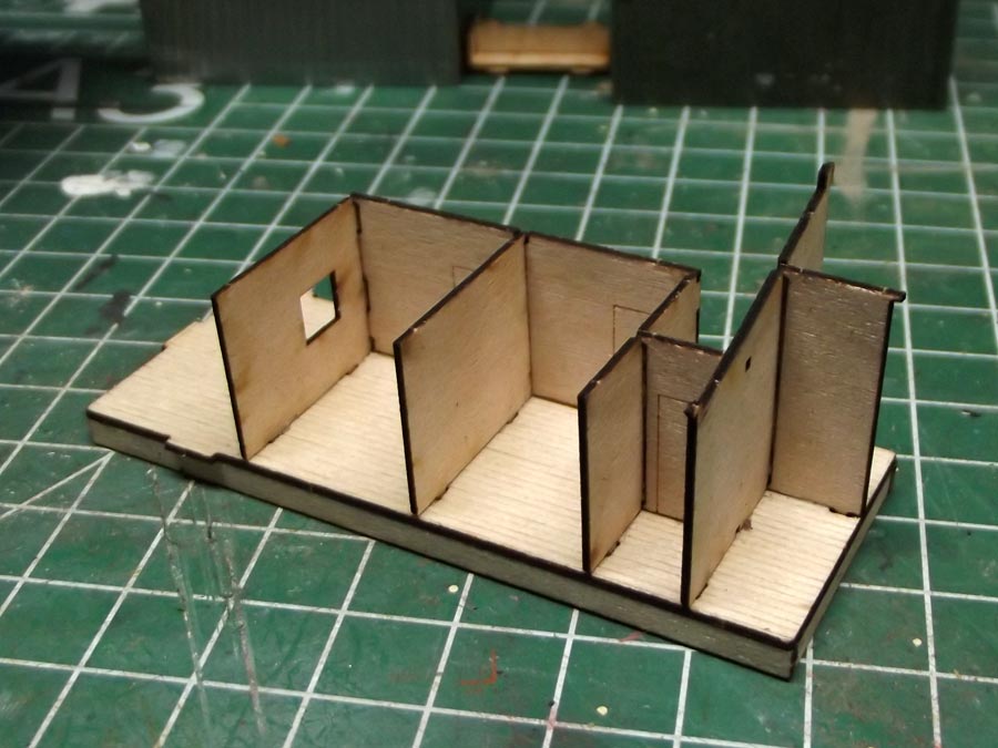

De kit bestaat uit vele kleine assemblages.

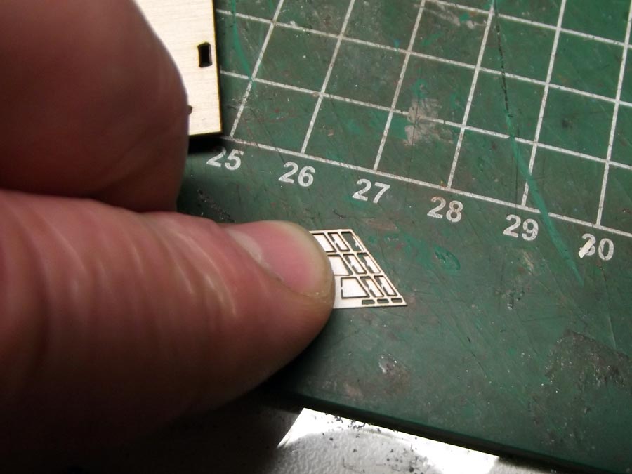

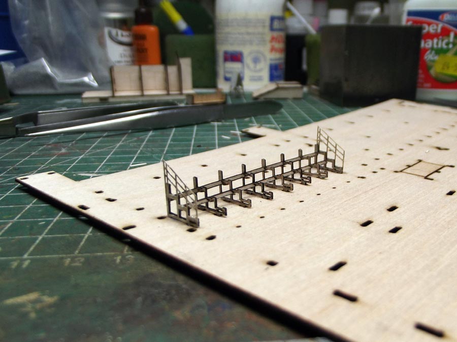

Voor fijnere dingen zoals railings word een soort papier gebruikt , erg dun maar zeer vast. Hier onder mijn vinger de zijkanten van de tribune van het veilinghuis.

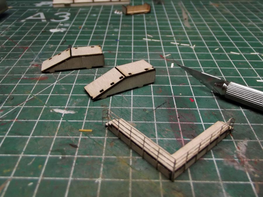

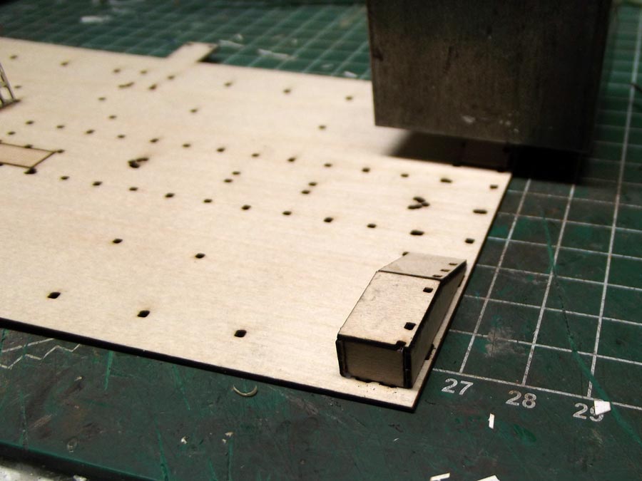

En hier die zijkanten op hun plaats tegen de tribune, de instructies zeggen niets over het gebruiken van de basis onderplaat maar met zulke kleine onderdelen lijkt het mij makkelijker om de basis als een soort mal te gebruiken.

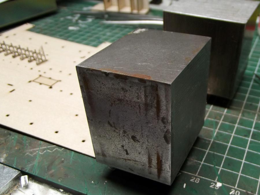

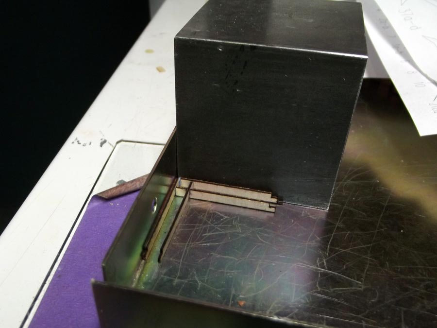

Ik ben met deze kit erg blij dat ik goed gereedschap zoals de metaal blokken en goede kwaliteit pincetten heb , dit is een erg priegelige kit, waarbij dat geen luxe is.

Inderdaad, ben blij dat ik het simpel hou. Naar die metalen blokjes zit ik ook men enige jaloezie te kijken, lijkt me erg handig. Hoe groot zijn ze ongeveer?
Edit:
Laat maar, ik kan het ongeveer inschatten aan de hand van je snijmat. :-[  6x6 ongeveer.
Meer bouwer dan rijder. Huidig project: modulaire cirkelbaan Polar Express
Kun je toch schatten Maarten .
De vakjes op de mat zijn 1cm

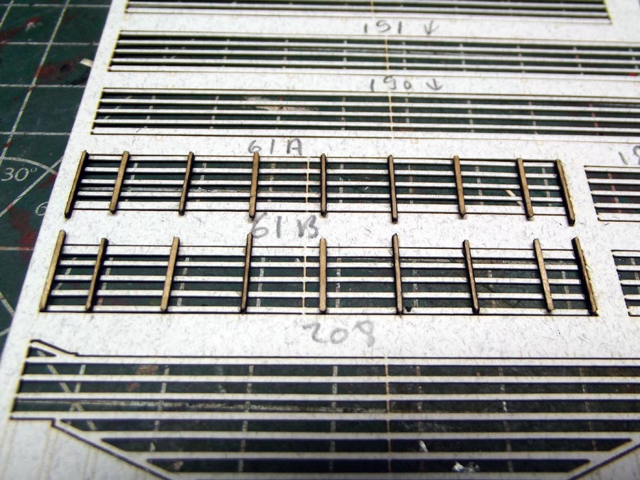

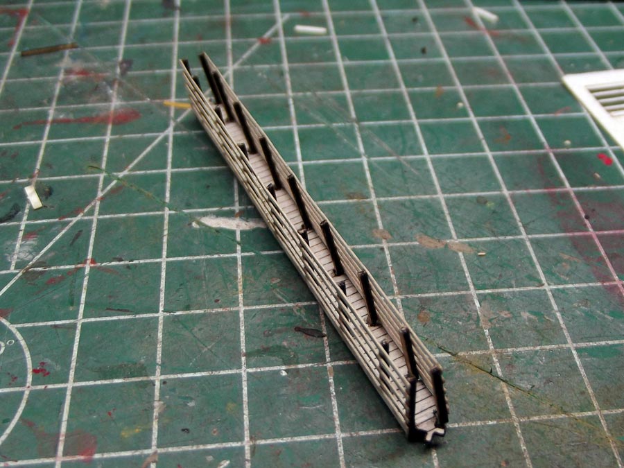

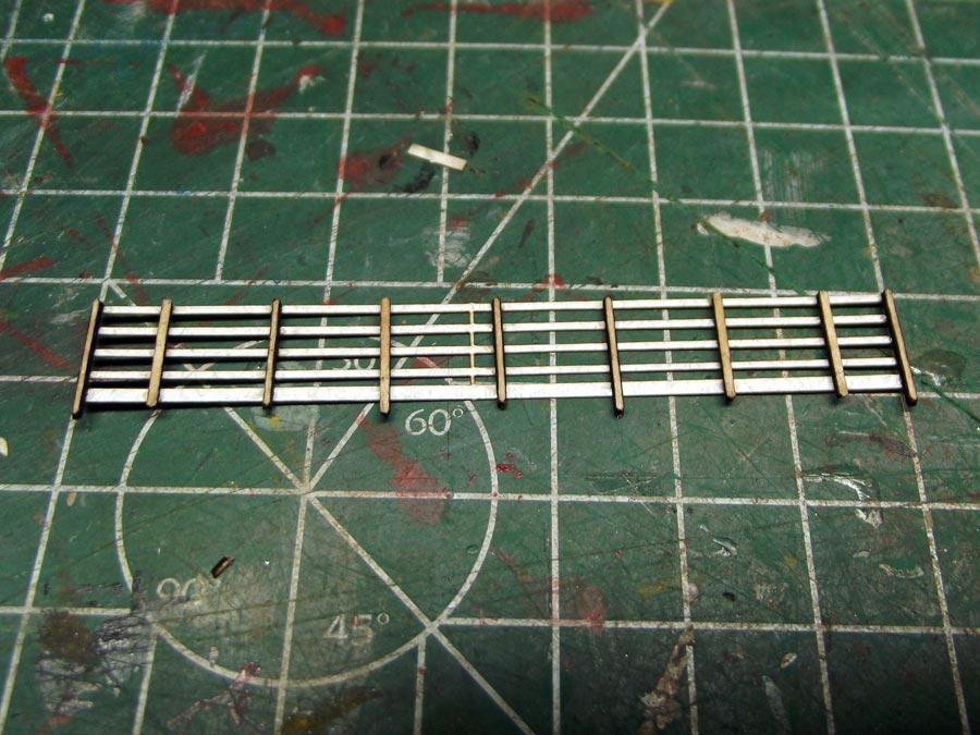

De kit bevat veel hekwerk en om dit mooi te krijgen is dus het hekwerk niet allemaal als een stuk gelaserd maar moet je paal voor paal en plank voor plank ( bijna ) opbouwen.
Thank you Dave. I didn't have any problems doing Model60 today, the next part of the auction house plus painting what I made yesterday took me well over 60

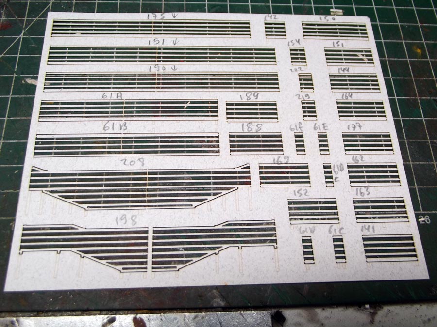

Eerst de vellen met planken genummerd om het wat overzichtelijker te maken.

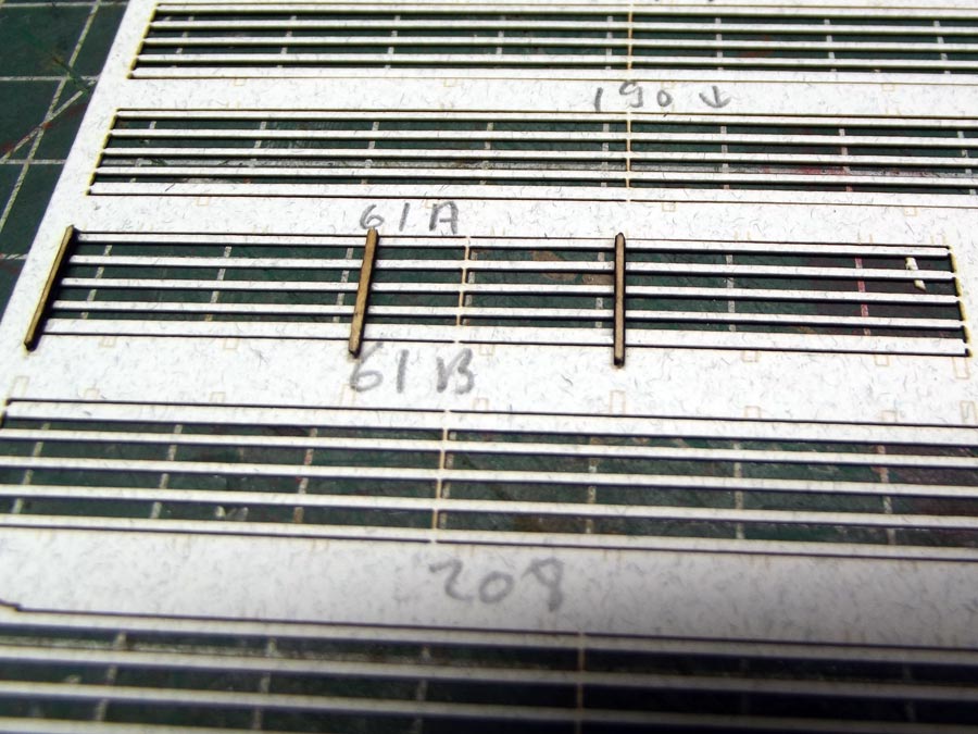

Korte en lange palen gelijmd , als je goed kijkt zie je markeringen waar je ze moet plaatsen zodat ze straks mooi in de basis passen.
De palen lijmen aan de planken terwijl de planken nog aan de vellen vast zitten.
Daarna los snijden en voila.

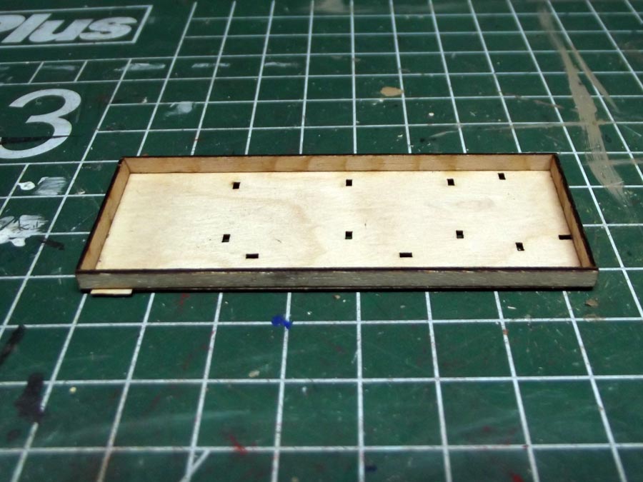

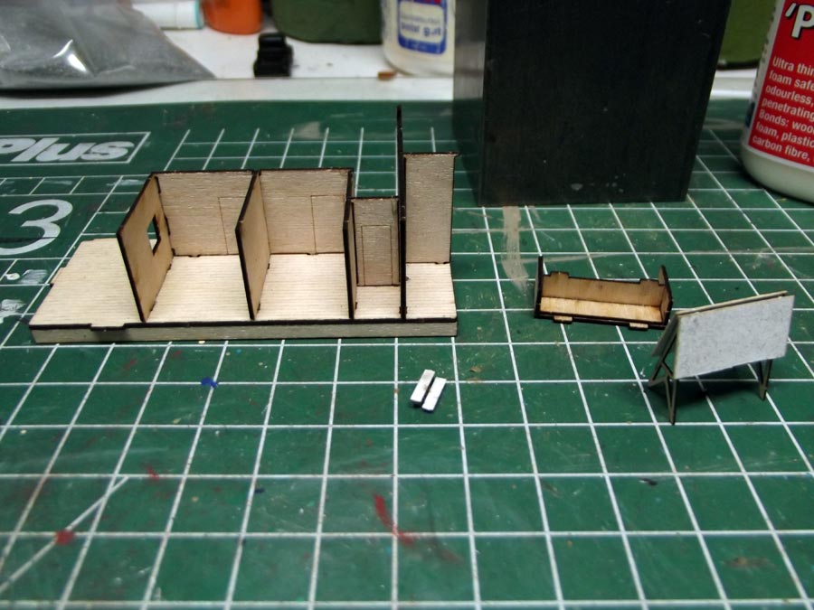

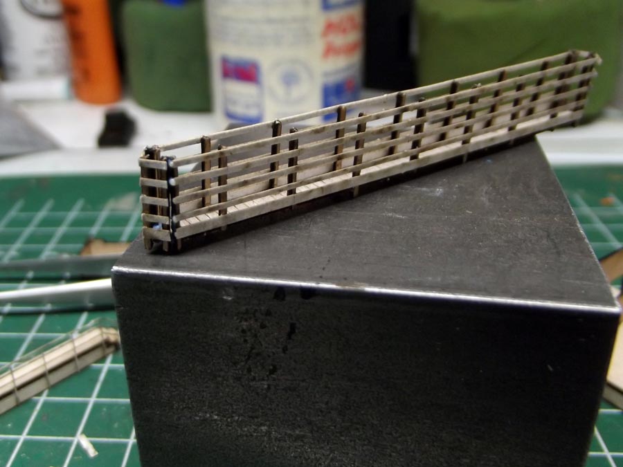

Deze hekken behoren bij een verdeler die middenin het veilinghuis komen, de volgende afbeeldingen zijn de bouw van die verdeler.
Laatste plaatje is van de verdeler op ongeveer 50 cm afstand om te tonen dat het van een beetje normale afstand allemaal A-okay uit ziet.
Martin die blokken heeft een vriend voor me gemaakt , eigenlijk heel simpel , gewoon 4 stukken van een staaf ijzer gezaagd met uiteraard een goede zaagmachine en daarna nog wat de hoeken afgeschuurd om bramen en zo weg te nemen. De zaagmachine was op een metaalbedrijf , de blokken zijn perfect haaks aan alle kanten. Klein en zwaar dus makkelijk te gebruiken.
