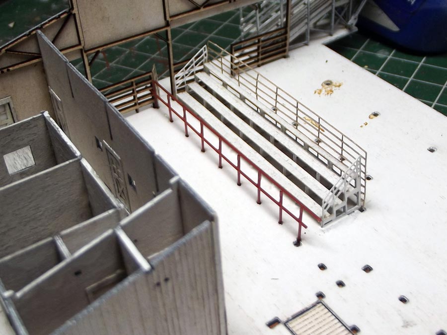

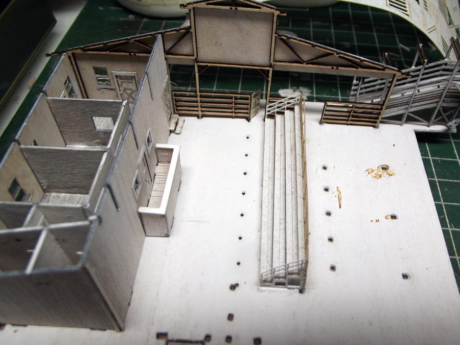

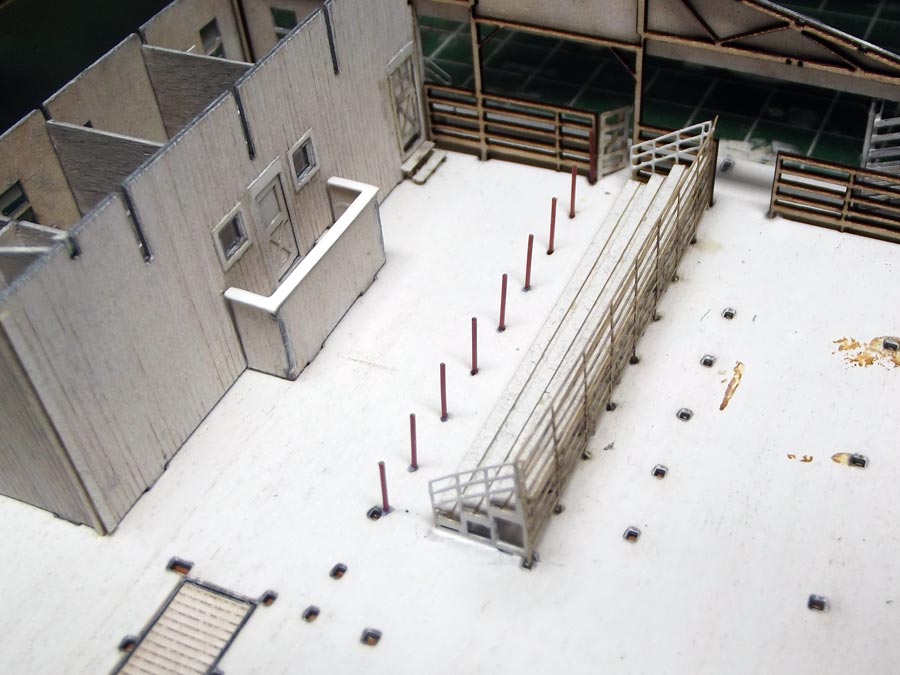

De oplopen geplaatst op de basis.

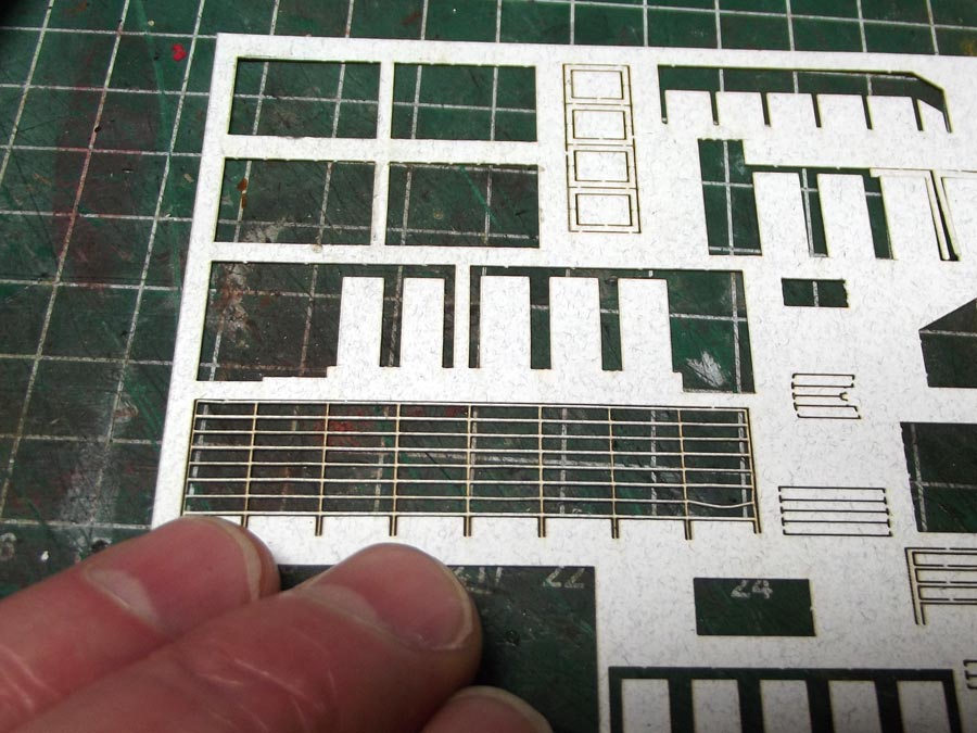

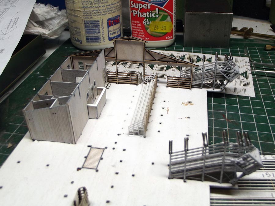

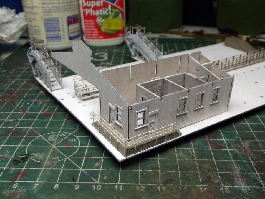

De achterkant van de tribune geplaatst , heel dun materiaal , erg mooi voor N-schaal , maar een crime om te plaatsen.
Het kantoor op de basis geplaatst.

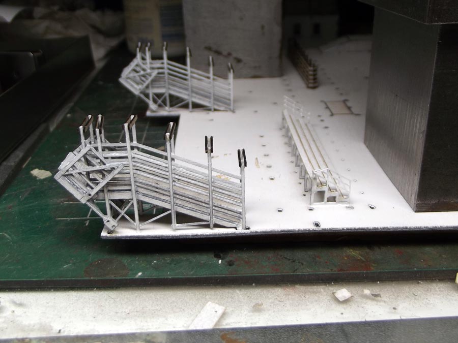

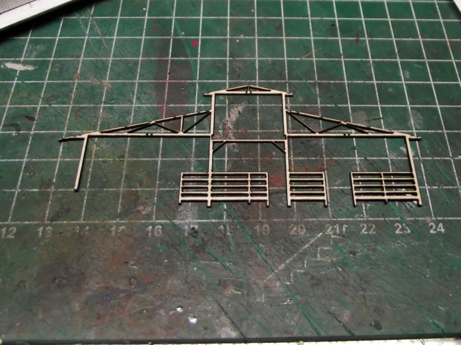

Een van de trust constructies.
Aan de muur gelijmd.
Zover ben ik nu .

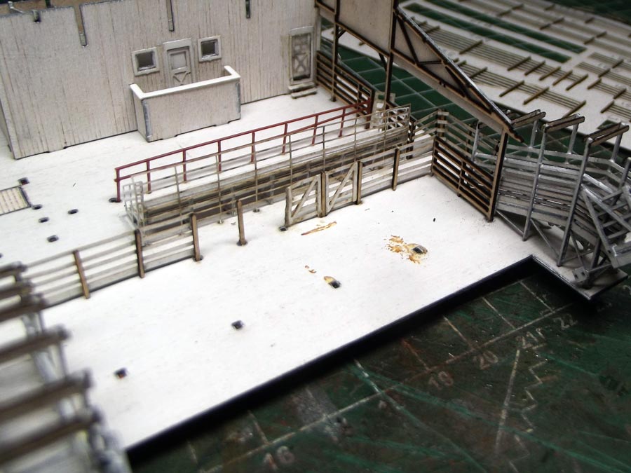

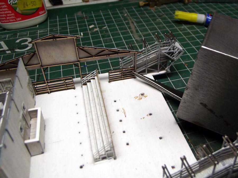

Meer poorten en hekken.

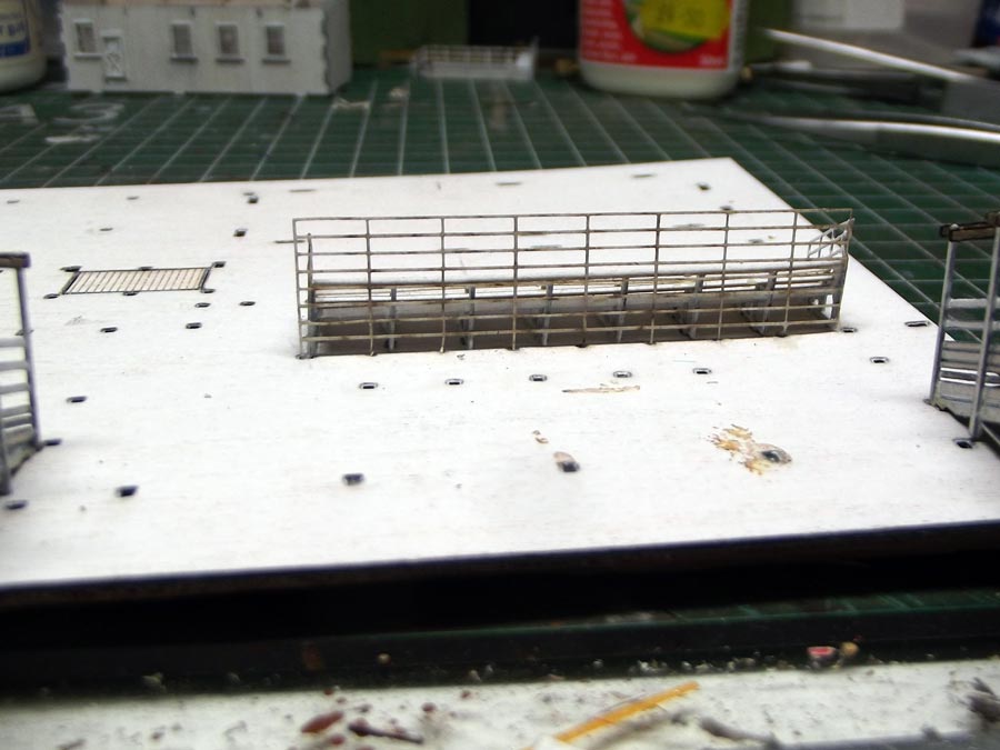

Dank , dank, ik ben tot nu toe redelijk tevreden , op een ding na, zit te denken om de railing bij het kantoor met ijzerdraad of iets te vervangen en dan niet te schilderen, die klodders die je natuurlijk op zo'n macro foto te goed ziet zinnen me niet.
Bovendien is het hek voor de tribune kapot gegaan , is zo fragiel dat het niet te snijden was , dus ook dat denk ik met ijzerdraad, hopelijk heb ik daarvoor messing draad of iets dergelijks.

Voorlopig heb ik het met zeer dun styreen rod gemaakt , had ik nog van Slaters. Das voorlopig goed genoeg voor het hekje binnen, zie je straks toch amper tenzij ik het dak eraf laat. De railing buiten denk ik dat ik ff kijk of het wat beter wordt als ik er een paar reclame borden of zo tegen aan hang.
Toch bedankt voor de tips , komt wellicht nog van pas , ik heb ook nog wat messing dinegen liggen van Ndetail.de

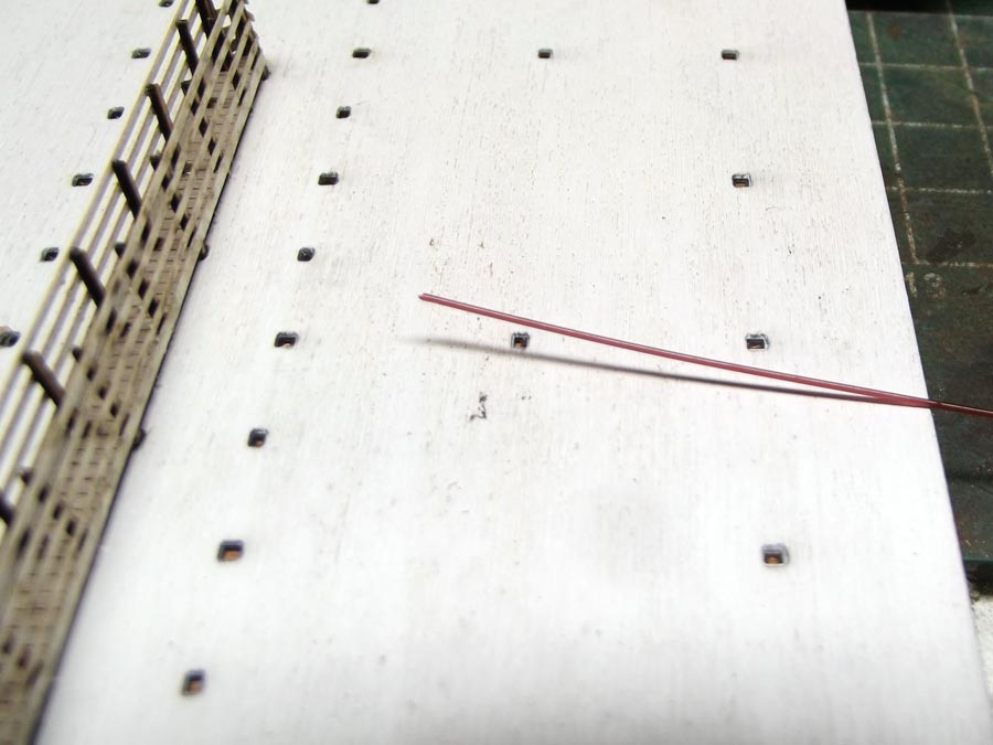

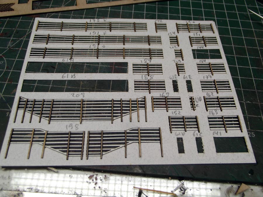

Ik heb dus besloten om het hek tussen de toeschouwers en de Ring met styrene draad te maken, het feit dat dit nauwelijks zichtbaar is straks rechtvaardigt het niet om daar veel tijd aan te besteden met solderen en zo.
De draad zoals ook mijn embossed styrene platen van  Slater's.
Paaltjes gesneden met de chopper en in de gaatjes gelijmd.

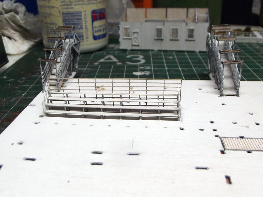

Eerste horizontale balk.
Tweede , de uiteindes knip ik straks netjes af.

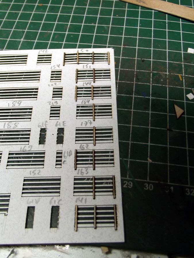

Eindelijk hebben alle hekken paaltjes er aan gelijmd  ;D
En hier weer enkele hekken en poortjes geplaatst.
