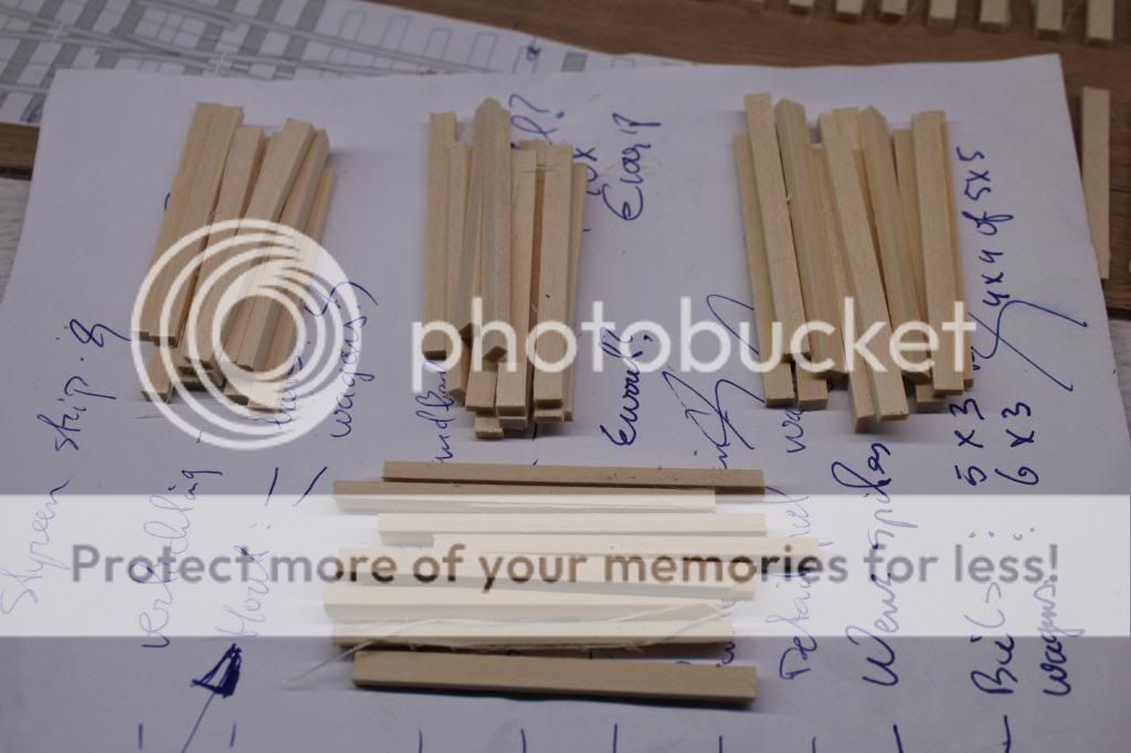

Vanmiddag mijn tijd goed besteed door een berg bielzen te maken met de cutter. Daarvoor even een "pasproef" gedaan:
De lengte die er goed uitziet is rond de 5 cm.
Daarna de bielzen gemaakt, dit zijn ongeveer 20 lengtes van 60cm versneden dus ongeveer 11 tot 12 stuks per lengte. Dat zijn er dan ongeveer 240:

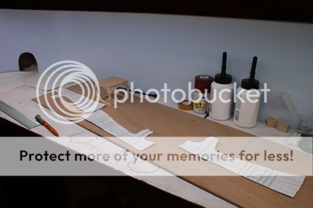

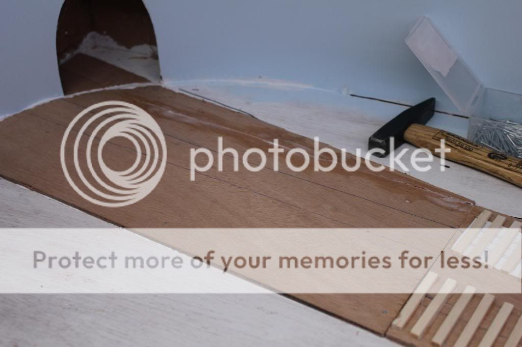

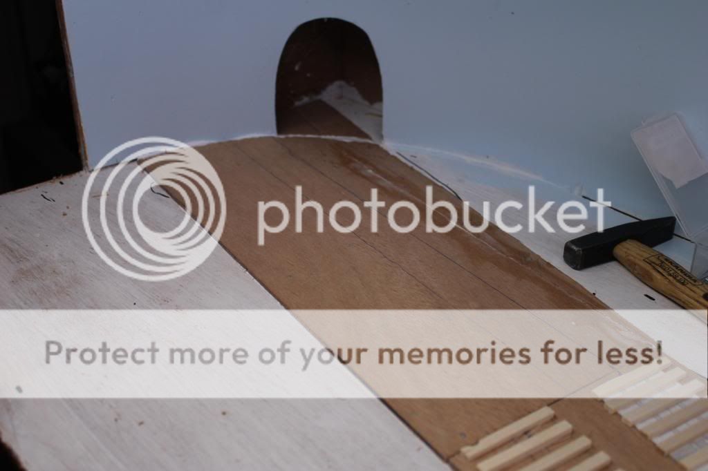

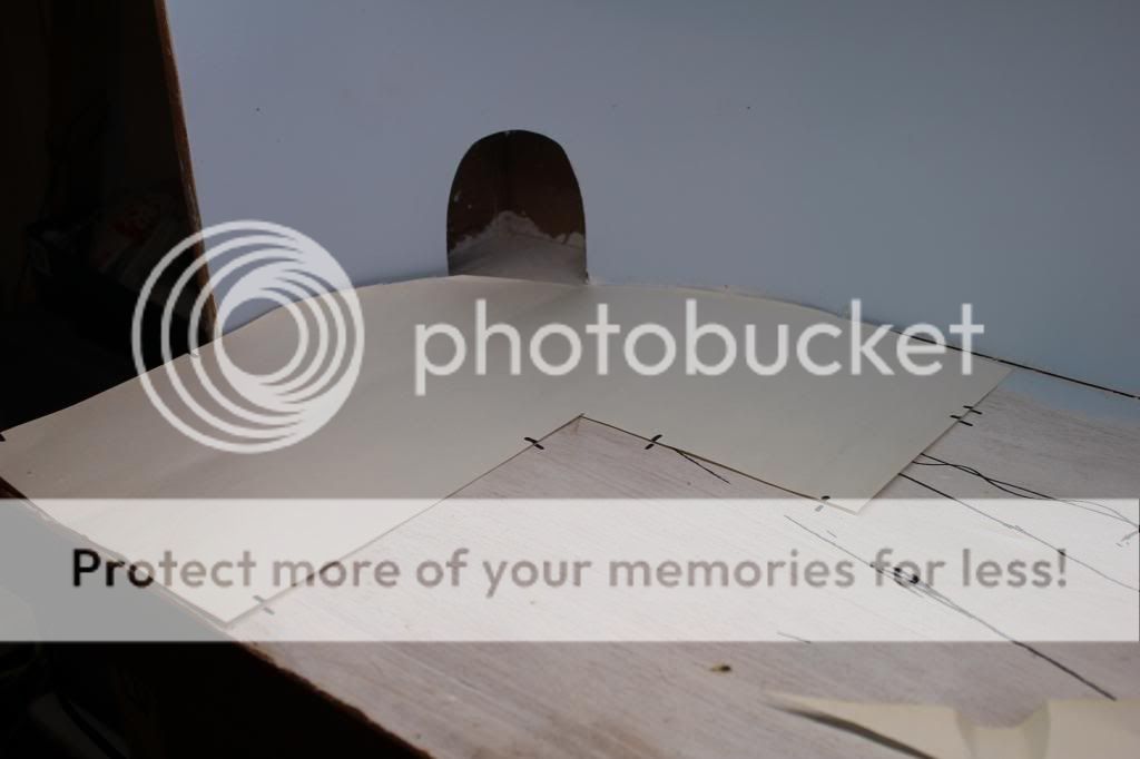

Om de spijkertjes straks goed vast te kunnen zetten leg ik er een 3 mm plaat onder die en een imitatie van het roadbed maar die ook een goede ondergrond geeft voor de Wenz spijkers. De kleine module had ik al pas gemaakt en niet gefotografeerd, de linkse wel. Eerst voor de zekerheid maar een mal an de ronde hoek gemaakt omdat ik daar de baan weg moet laten lopen het gat in:
Overigens gaan we hier niet de bakken uit... dat gaat aan de andere kant gebeuren. Later meer over deze hoek.

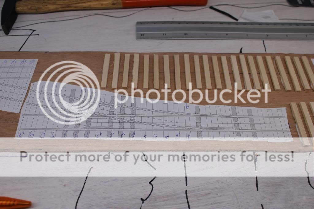

eerst ruw de plaat neergelegd om de ze aan te laten sluiten op de andere module en om het baanplan even af te tekenen. Voor de wissels heb ik mallen afgedrukt van Fast Tracks (www.handlaidtrack.com):
Daarna netjes in vorm gezaagd, op hoogte gelegd en vastgelijmd en gespijkerd:
De wisselmallen daarna netjes uitgelijnd en vastgelijmd met houtlijm:

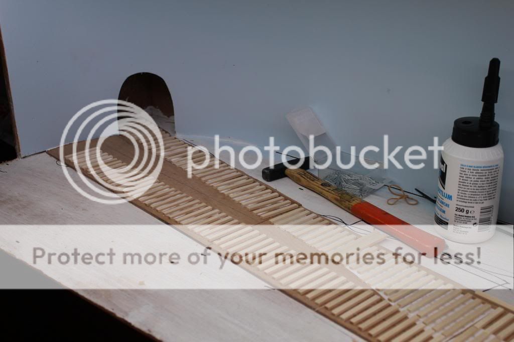

De eerste stukken vrije baan:

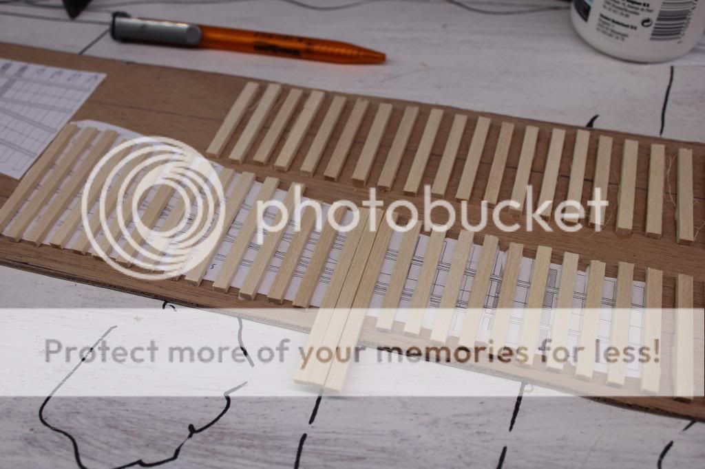

De wissels hebben andere lengtes nodig. Die bepaald en uitgezet:

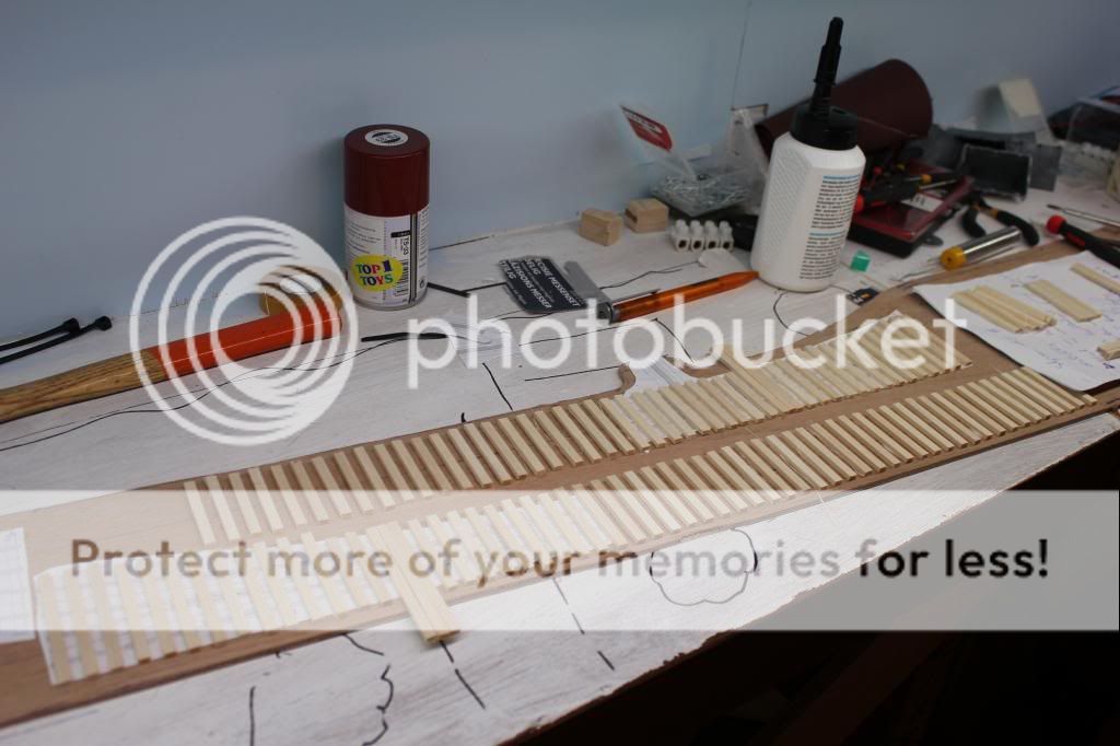

Daarna de lengtes voor de 3 wissels gesneden, nog zonder de stelbal en de naastliggende lange bielzen:
Die heb ik pas op maat gemaakt toen de eerste wissel zoverklaar was. Hier liggen de eerste 3 op hun plek, de middelste ligt los omdat die als stelbalk moet gaan dienen:
En zover was ik alweer om 21.20 uur:

Weer zeer verhelderend, toch twee vraagjes.
De bielzen zijn redelijk dik daar houden de spijkertjes toch wel in? Dan heb je die extra plank toch niet nodig?
Aan de andere kant, de plank is wel makkelijk ik zou de rails er eerst opleggen dit lijkt mij vooral voor de wissels makkelijk daarna de plank met het traject op zijn plaats leggen.

@John: 1) ja, de biels zou genoeg moeten zijn maar de plex is net dat beetje extra. En ik wilde toch een soort van bedding hebben.
             2) Ja, da's een methode die uiteraard gemakkelijker is, maar ik vind deze manier fijner daar ik het geheel aan elkaar kan leggen. De beide wissels bv die tegen elkaar aan liggen worden in een keer samen gebouwd. Dus dat past altijd. En als ik ze buiten de baan maak is dat nog maar de vraag ;) Op deze manier "vloeit" het beter.

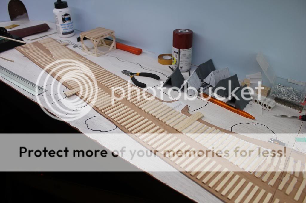

Vanmiddag begonnen waar ik gisteravond ge?indigd was. Dit deel dicht gelegd en de laatste wissel afgemaakt:
Hier verder gegaan met bielzen leggen:
En volgelegd zoals gepland:
En dan komen zo watertoren en tentenkamp ongeveer te staan:

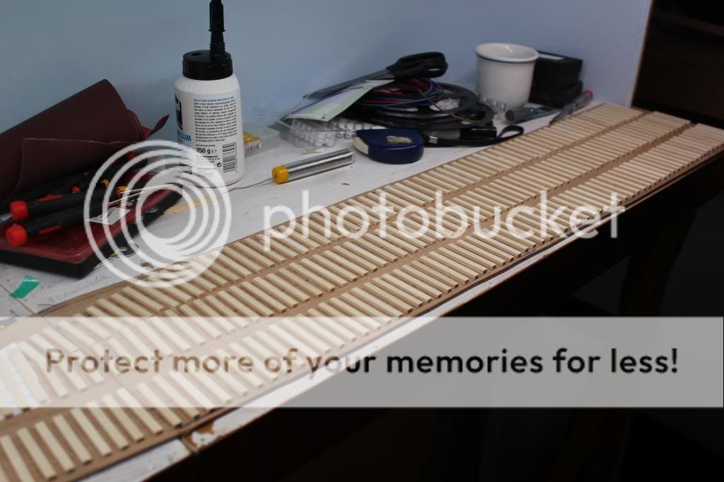

En een overzicht met bijna alle bielzen gelegd. Alleen nog de linkerhoek:
Morgen weer verder!

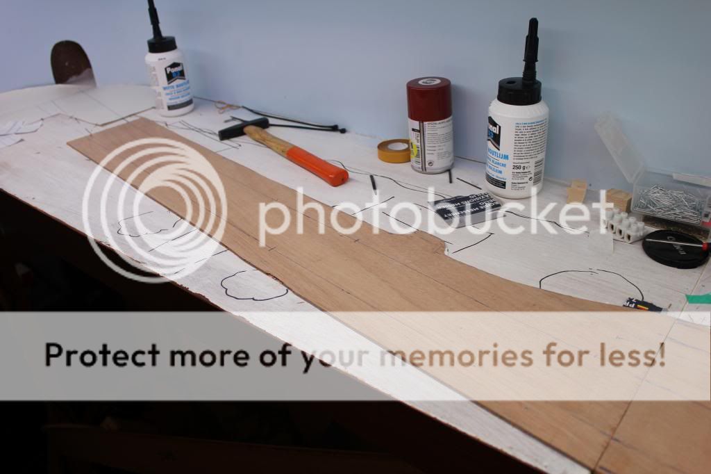

Vanmiddag nog snel even het laatste stukje ondergrond en bielzen gelegd. Eerst de ondergrond:

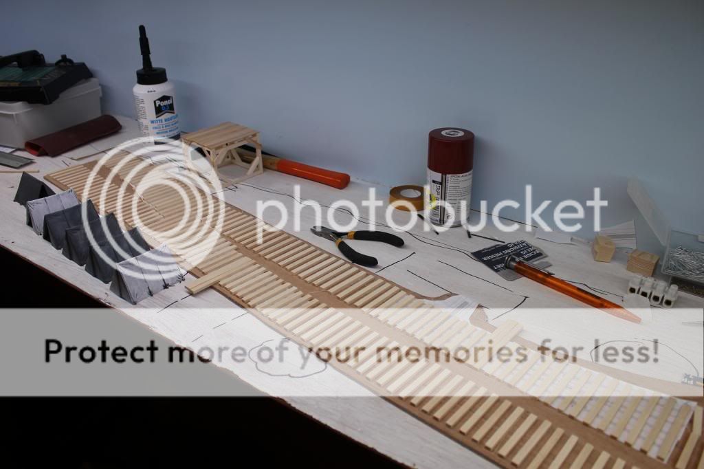

Daarna de laatste bielzen gesneden en gelegd:

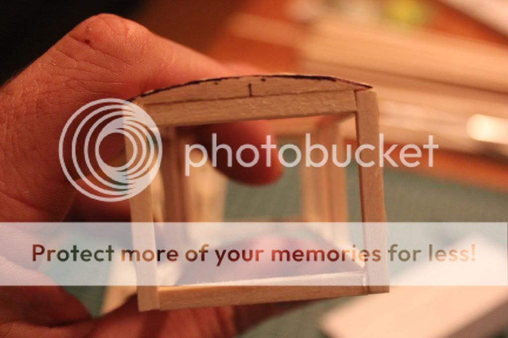

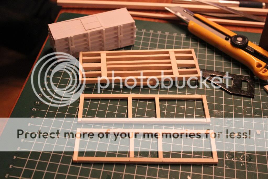

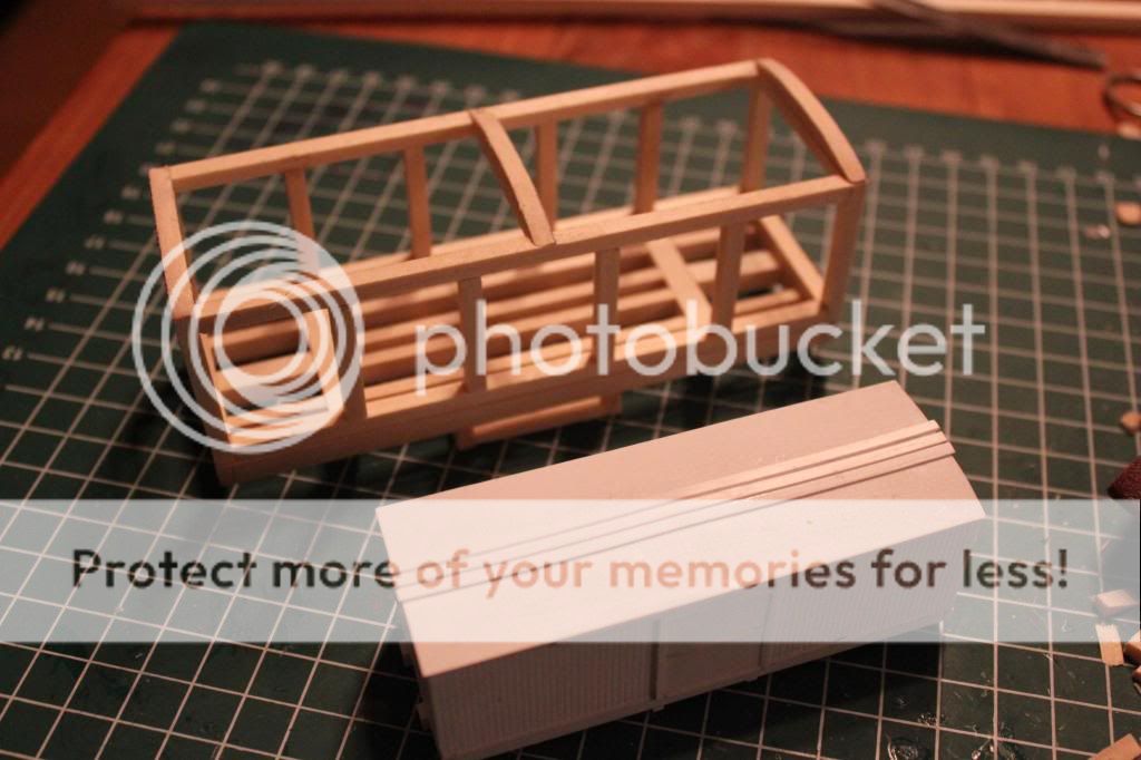

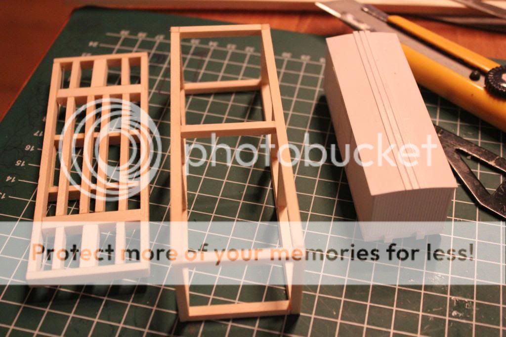

Zo, dat kan mooi drogen. Vanavond maar eens een poging gedaan om een dichte wagen te maken. Hiervoor als voorbeeld een H0 exemplaar gebruikt dat ik ook al eens gemaakt had. Eerst de zijwanden omgerekend en daar 2 frames voor gemaakt uit 4 x 4 mm:
Die frames samengelijmd tot een box:

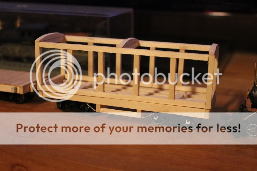

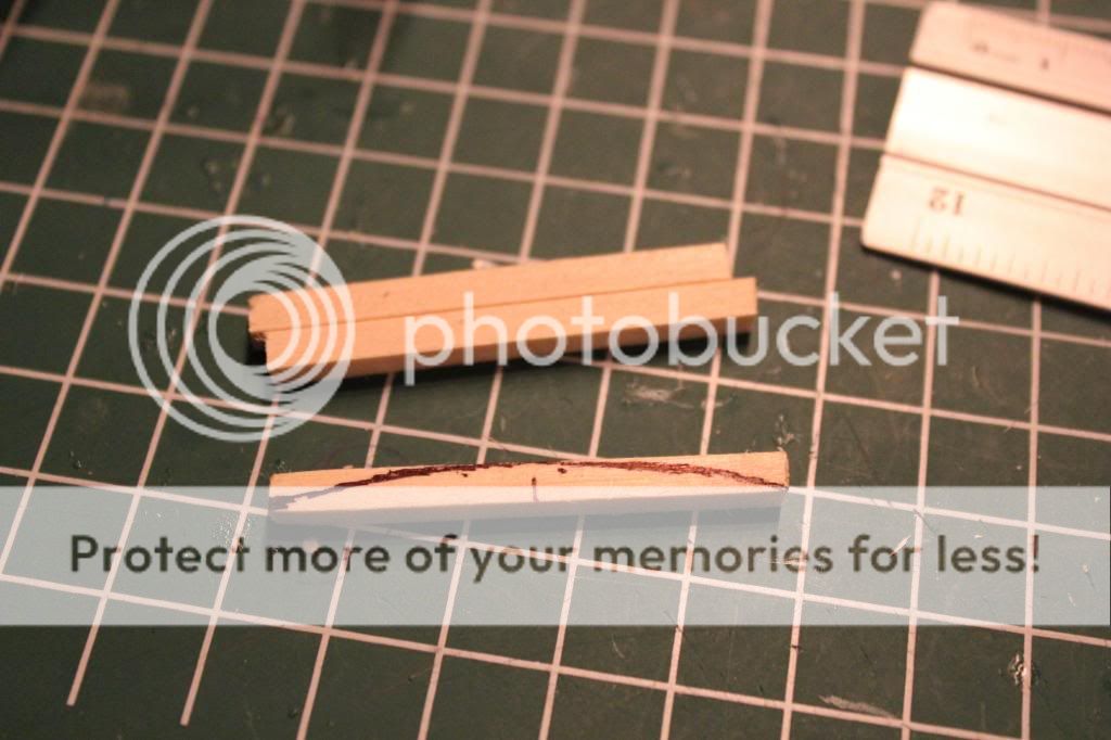

Het dak moet licht gebogen worden daarvoor 3 dragers gemaakt uit hetzelfde materiaal:
En op zijn plek gezet:
Nog wat extra steun ingelijmd en hier samen met zijn kleine broer:

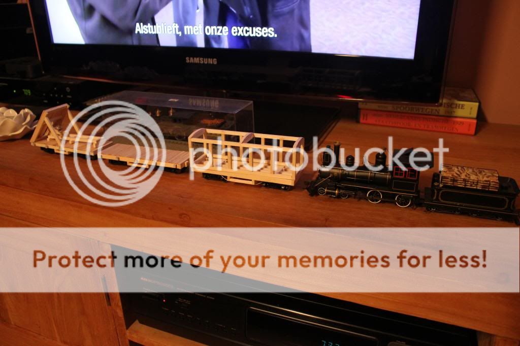

Even voorzien van 2 onderstellen en bij de rest gezet:
En als overzicht:
In mijn optiek is de kar iets te kort, maar ik laat 't zo en bouw hem af met beplanking e.d. De volgende wordt dan ipv 24 foot een 28 foot exemplaar. Optisch zal dat beter lijken. Nu wordt het korte versterkt door de smalspoor uitvoering.
