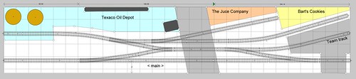

Ik wilde zelf altijd al een mobiele switching layout maken, dus een poosje geen On30. Samen met een goede vriend, die beginnend spoor enthousiasteling is (ik probeer hem te overtuigen dat Amerikkanse spoorwegen v????l leuker zijn), een ontwerp gemaakt en aan het bouwen geslagen.
33 Street yard is een switching layout op 3 losse modules (zie tekening banenplan). De bouw methode is gebaseerd op de Fremo-O (http://www.fremo-net.eu/normblattfremo0-scale.html?&L=0). De bakken zijn respectievelijk 90 x 80 cm en 2 van 165 x 80 cm. Voor het bouwen hou ik een "bovenkant" rail hoogte aan van 115 cm en niet de 130 cm van Fremo-O.
De locatie is losjes gebaseerd op Cleveland warhouse district zoals het in de jaren 70 nog bestond. Ondanks de 0.8 x 4.20 mtr is alles toch vrij krap bemeten in deze schaal. De laadplatforms zijn lang genoeg om een 40 voeter te plaatsen en het omloopspoor is net lang genoeg voor 3 wagons.

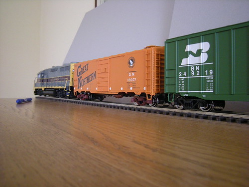

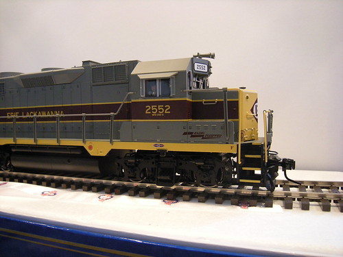

Tractie is voorlopig een GP 35 van Erie Lackawanna van Atlas O Gold serie voorzien van een QSI decoder (meer dan genoeg geluid).
(100 cm trein :)))
Aansluitende industrie wordt in tegenstelling tot wat op de layout staat ?Jacobs Machine shop? (locatie Texaco Oil depot), Een limonade en koekjes fabriek en een team track. Genoeg dus om met diverse materiaal te rangeren.

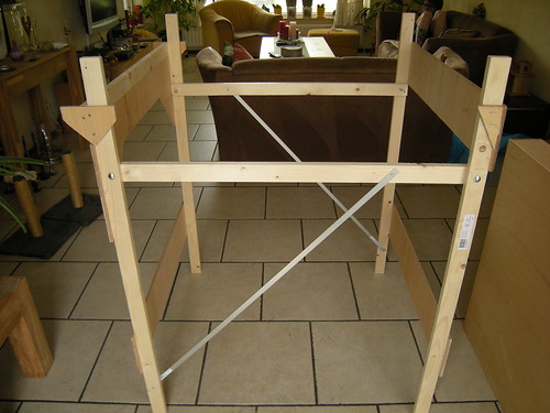

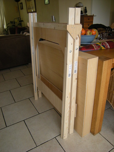

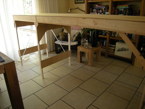

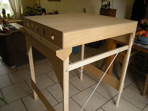

De constructie is zo licht mogelijk en eenvoudig gehouden. De bak van 90 cm (links) heeft 2 paar losse poten waarop, als die eenmaal gekoppeld aan elkaar staan, de bak zelf als een muts op past. De andere 2 bakken worden daarop gekoppeld (die hebben een paar, inklapbare poten).
90 cm bak gedemonteerd
poten gekoppeld
de bak op de poten

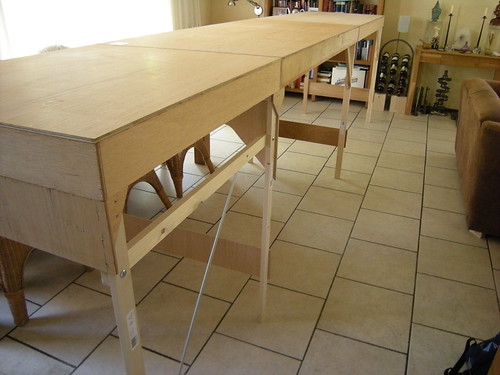

165 cm module gekoppeld op 90 cm module
alle 3 de bakken gekoppeld
Ondanks het fragiele uiterlijk kan per bak makkelijk 100 kg aan statisch gewicht aangebracht worden (dit gaan we dus nooit halen) en kun je er tegen stoten zonder dat het meer wiebelt als een keukentafel van Leen Bakker.

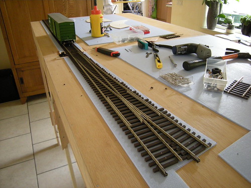

Rails en wissels zijn van Atlas. Wisselbediening zijn voorlopig ?ground throws? van Gaboose Industries. Gebouwen worden gedeeltelijk zelfbouw en gedeeltelijk bouwpakketten
De eerste rails en wissel liggen ook al. Daar had ik toch even een oeps moment  :-\ en moet daar wat op verzinnen. De Fremo schrijft voor dat het hart van de main 15 cm van de kant af ligt bij de koppel stukken. Op een of andere manier heb ik in plaats van 15 cm 11 cm genomen. Dus moet daar nog een fraaie oplossing voor verzinnen.

Gaaf project Bart !! Bakkies zien er strak uit, zit alleen met de vraag of 1.65 niet een beetje aan de lange kant is voor transport / hanteerbaarheid met scenery ?
Het is niet echt iets dat je alleen kunt doen. Dus je bent altijd met 2 man voor het opbouwen en afbreken. Als de achterste rij stoelen eruit gehaald worden en- ik het goed gemeten heb  ;) - moet het in onze Grand Scenic passen.
Wij zijn alleen nog aan het puzzelen hoe we de bakken gestapeld kunnen vervoeren met een tusenruimte van een 15 tot 20 cm. Een klein zij-frame zou moeten kunnen maar daar zijn we nog niet helemaal over uit.

bij mij ligt de rails inmiddels al op 15 cm ,we zullen denk ik maar een overgangs module moeten bedenken.

Misschien is mijn kopschotconstructie iets voor jou? Voordeel is dat je heel flexibel de hoogte kunt kiezen terwijl ze toch stapelbaar zijn. Zelf heb ik ze van 30 cm tot 20 cm. Als je modules ook nog eens hol zijn aan de onderkant dan kan een deel van de scenery (bomen) gedeeltelijk in de bovenliggende module terecht.
http://www.quarter105.nl/m_tips_transportschot.html
Lijkt misschien fragiel, maar mijn modules hebben met deze schotten al zuid duitsland gezien. Als je oog-bouten gebruikt dan kan je gewoon met spinners de bakken onderling fixeren. Ik heb overigens ook een deksel gemaakt (5 cm hoog rondom waarbij de binnenplaat op 2,5 cm zit. In de deksel kan ik precies twee klapkratten kwijt die door de opstaande rand keurig blijven staan (ook bij een noodstop).

Bart, vraagje ter aanvulling:
Citeer33 Street yard is een switching layout op 3 losse modules (zie tekening banenplan). De bouw methode is gebaseerd op de Fremo-O (http://www.fremo-net.eu/normblattfremo0-scale.html?&L=0). De bakken zijn respectievelijk 90 x 80 cm en 2 van 165 x 80 cm. Voor het bouwen hou ik een "bovenkant" rail hoogte aan van 115 cm en niet de 130 cm van Fremo-O.
CiteerDe Fremo schrijft voor dat het hart van de main 15 cm van de kant af ligt bij de koppel stukken. Op een of andere manier heb ik in plaats van 15 cm 11 cm genomen. Dus moet daar nog een fraaie oplossing voor verzinnen.
De hoogte is al niet-Fremo, waarom hou je je wel aan de wissel norm van Fremo? Het is toch een op zichzelf staande baan die niet gekoppeld gaat (en kan) worden?
