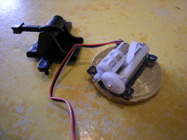

33 Street switching layout is eigenlijk ontwikkeld om volledig met de hand te bedienen. Dus ook de wissels. Vandaar dat alle 7 wissels een groundthrow hebben. Ik heb eigenlijk een hekel aan "onder de vloer" wissel aandrijving  ;). Natuurlijk, het ziet heel netjes, maar van het gedoe om ze er goed onder te krijgen wordt ik niet vrolijk . En het maakt niet uit of je nu servo's gebruikt of tortoise switch engines.
Een kennis met hobby ultra lights maakte mij attent op de nieuwe generatie servo motortjes die ze voor die huiskamer toestelletjes gebruiken. Erg klein en licht.
De servo past op een Euro 0,20 muntje en is zelfs kleiner dan de "ground throw" van caboose hobbies.
Vandaag het kleinoodje aan de tand gevoeld. Als aansturing een Team Digital SNC 4 board gebruikt (deze wordt inmiddels al niet meer geproduceerd).
Servo'tje gedraagt zich netjes. Zelfs de snelheid is aan te passen, al is dat voor mij niet echt nodig. Loopt lustig links en rechts en houdt dit ook een uur vol zonder zichtbare schade op de tandwieltjes.
Ultra Micro Linear Servo
Op Koninginnedag gaan we hem op een wissel aansluiten. Wordt vervolgt :)

In antwoord op jullie vragen  :)
Voor zo ver mij bekend is er maar ??n Chinese fabriek die deze dingetjes maken, waarna de diverse leveranciers hun eigen merk erop plakken (dat was de info die ik kreeg in de winkel in Singapore). Je kunt een linkse of een rechtse kopen (logisch als je ermee vliegt en je er je aerolons mee aanstuurt).
Als je op internet gaat zoeken op "micro linear servo" dan kom je ze geheid tegen. Ik heb die van mij in Singapore gekocht bij NTC Engineering Hobbies (www.myrcstore.com), maar ik zie ze ook op andere RC sites zoals http://www.myrcmart.com/rcx-s1502-micro-linear-servo-15g-012sec-02kg-left-right-combo-p-4037.html.
Er is wel een punt van aandacht; Je hebt ze voor max 4.2 volt en max 5 volt. Op een aantal RC forums wordt tog gewaarschuwd tegen door branden op 5 volt (duo pack batterij schijnt 4.2 volt te zijn??). Als je besteld zou ik de max 5 volt bestellen. Als je gaat zoeken kun je ze in het verre oosten (Hong Kong, Singapore) bestellen voor USD 4,50 per stuk. In Europa (Duitsland of UK) zie ik ze zelfs voor EURO 16 per stuk wat mij een beetje prijzig lijkt.
Wat betreft de maten; Even gedult. Ik ben morgen weer thuis en zal dan de dimesies in het draadje plaatsten.
Dank je Bart. Waarbij de verzending vanuit het verre Oosten vaak heel weinig of zelfs gratis is.
De maten; 21.5 x 15 x 8 mm, lineare uitslag 5,4 mm maximaal.
Helaas niet geschikt voor de Atlas 2 rail O wissels. Ik kom net een half mm te kort om de tongen goed aan te laten sluiten (en gegarandeerd stroom dragend te zijn). Voor hO moet dit geen problemen opleveren denk ik.
