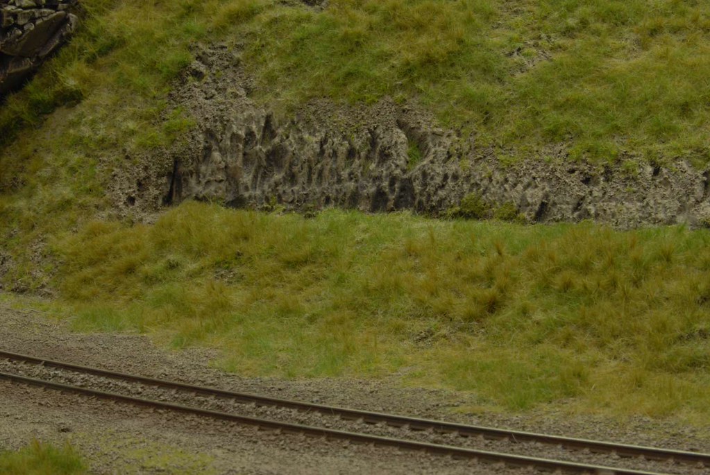

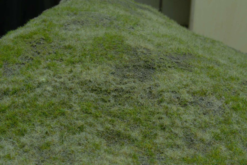

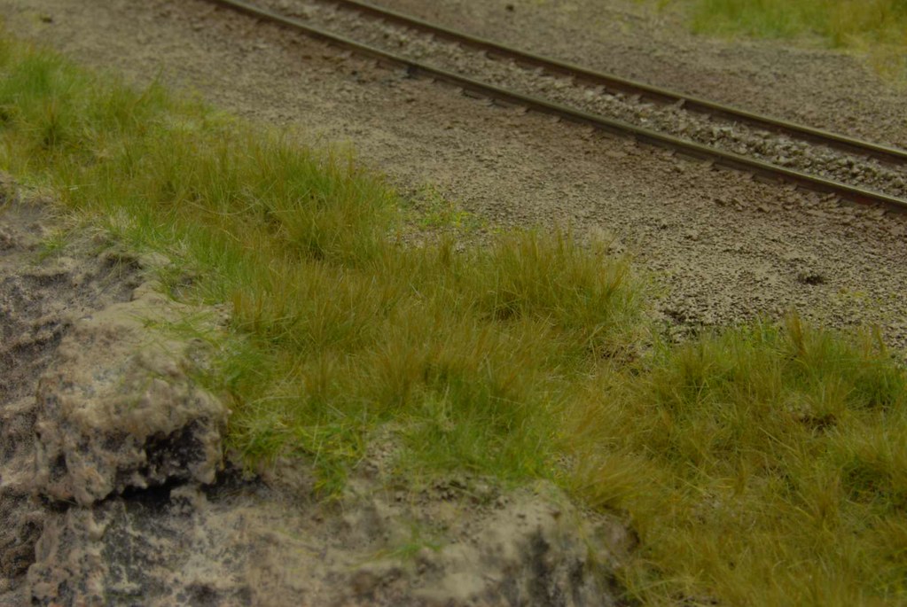

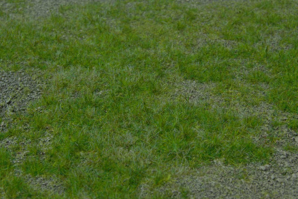

Zo wat grasjes in de kuil van de draaischijf....
En nu effe over die grasjes. Is een beetje als het maken van een pointilistisch schilderij, laag over laag, kleur over kleur
Basis van zand en andere meuk geschildert met latex in RAL kleuren...
laagje WS fine turf burned grass..te zien in de achtergrond van het plaatje....
Van hieruit verder met groenmeuk, allereerste een mix van groene 2mm vezels..
2e laag met beige meuk, zoals je ziet verandert dat de kleur van het groen alreeds, had alleen wel wat beter kunnen stofzuigen  ::)..
met een derde laag wat donkerder groen verandert het totale kleurtje weer..
Zo did is eigenlijk de basis en van hieruit ga je verder met langere vezels andere kleuren etc etc. Belangrijk is dat je nooit een laag lijm smeert want dan ken je d'r net zo goed van die old fashioned nochmatten op plakken...
Veel van deze technieken staan ook beschreven in Bauen wie Brandl teil 2 ook een grootmeester in miniatuur natuur  ;)..

Hi Martin,

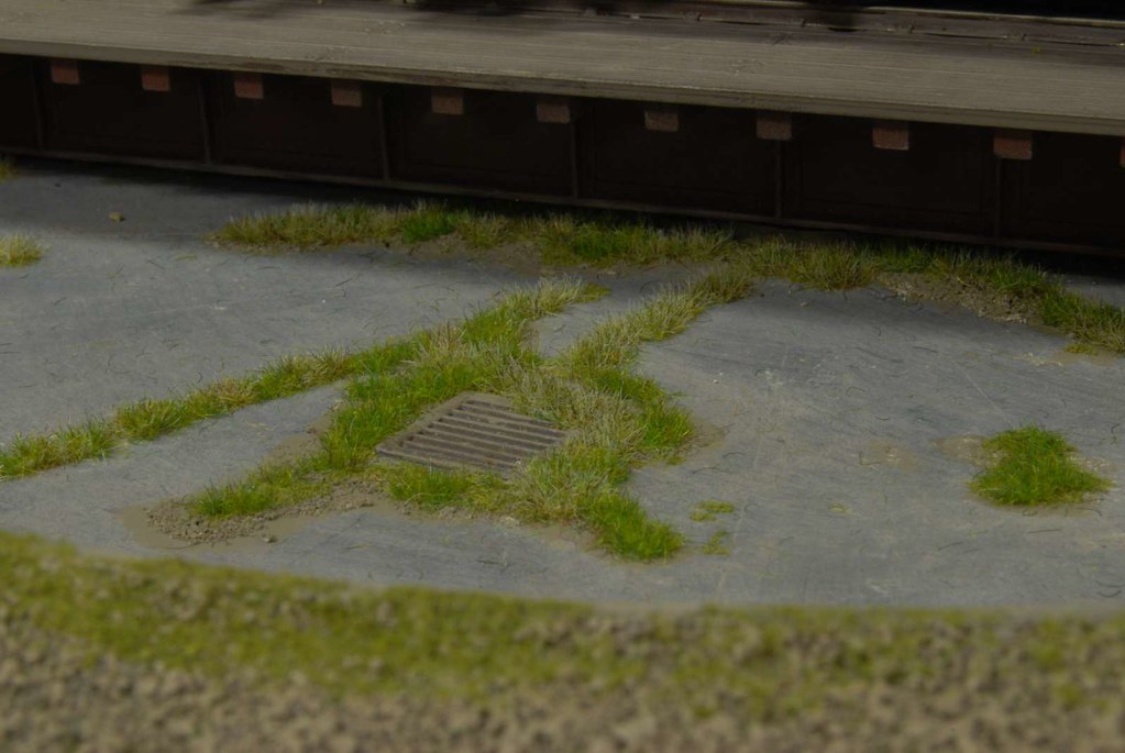

Je geeft aan smeer niet de hele boel in met lijm anders krijg je grasmatten.
Ik neem aan dat je daar mee bedoeld dat je alleen op de plekken waar gras moet komen lijm smeert.
En hoe die je dat dan met een volgende laag gras.
Komt dat op de plekken waar nog geen gras is en smeer je die dan in met lijm ??
Werk eigenlijk met druppeltjes lijm John, vandaar al die polletjes. Kijk goed naar gras en het zijn altijd polletjes, zelfs in een strakke tuin...en als er wat lijm op een ander polletje komt, daar maal ik niet om..
Gebruik een Nikon D60 met kitlens Hans, nix speciaals..

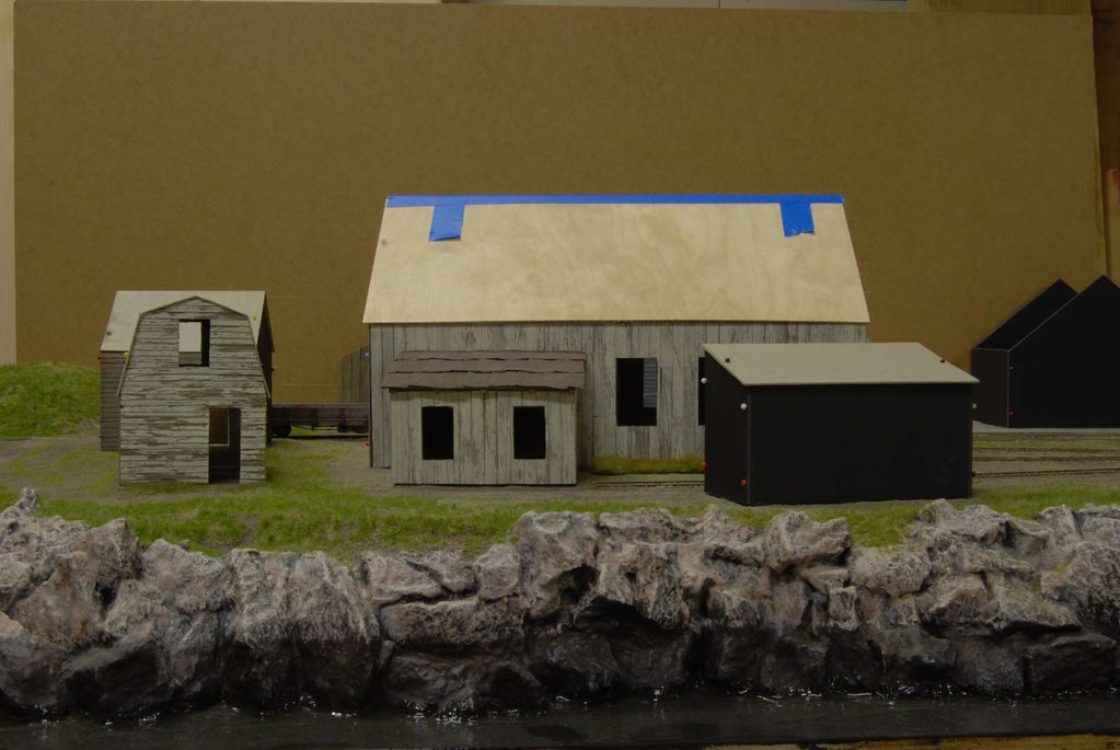

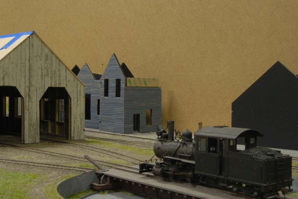

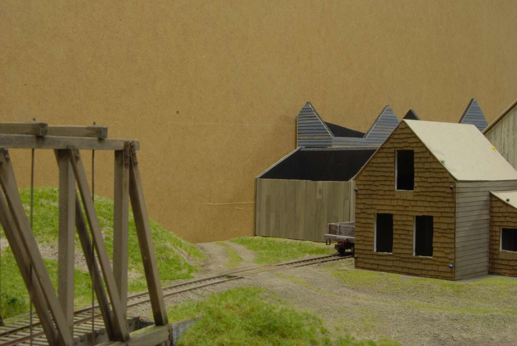

Verder met het gebouwtje waarmee ik begonnen ben in Rijswijk, net niet genoeg materiaal gemaakt maar wel voldoende voor een kleur controle, dakkie op de lokloods...frontaal..
linker kant..
en van rechts...
Wat blauw achter een bonk met wit en roest, geloof dat het me wel aanstaat..
