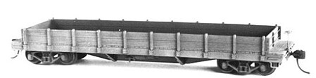

Ik heb vandaag ook een van de Tichy's in elkaar gezet. Wat een *** priegelwerk is dat zeg! ...
Maar wat is het leuk om te doen  8)  (y)
Hiermee kan ik nu niet verder want ik heb niet de juiste verf.
Deze kleur moet ie worden. Iemand een idee welke kleur dat is? Het ziet er niet uit als boxcar red terwijl dat wel de advieskleur is.

Zou best wel boxcar red kunnen zijn , maar dan daarna nog met een airbrush van stof voorzien , of gedrybrushed of met poeders bewerkt, kortom geweathered.
CSX 6400
Ja dat had ik wel door. Ik ga denk ik gewoon voor die kleur. Als dat niet deze is is het in ieder geval geen lelijk kleurtje.  ;)
Da's engelsrood met een beetje mars orange en wat burnt umber..daarna gedrybrushed met een unbleached titanium dark...............................................
;)koop wat basiskleurtjes in de kunstenaarsverven en meng je eigen zou ik zeggen....leer je kleur en andere leuke dingen daarmee toe doende mee..
Gino Damen
Of in je modelwinkel een flesje Vallejo Hull Red meenemen. Dat is ~boxcar red en zoals Martin al aangaf met oranje en burnt umber (zit ook in het assortiment) kan je donkerder en lichter maken.
Tip, koop in de bouwmarkt een halve liter acrylverf verdunner. Doe hiervan een drupje bij je vallejo verf en dan zul je zien dat de verf beter strijkt, iets trager droogt maar bovenal beter dicht vloeit. Hierdoor zie je je verfstreepjes niet meer.
Tweede tip bij de Action verkopen ze kwasten waaronder platte kwastjes die niet niet recht, maar iets rond zijn. Door deze ronding draagt de kwast aan de buitenkant iets minder verf en lopen de kwaststrepen mooi in elkaar over.
