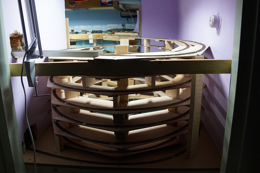

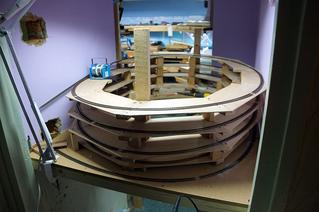

Het geheel ziet er straks misschien niet wonderschoon uit maar het is helemaal van hout gemaakt dat ik toch nog had liggen ( en dus niet naar de bouwmarkt voor hoef ) en hij werkt . En tijd heb ik genoeg op het moment , hoef maar 2 of 3 dagen naar mijn werk per week.

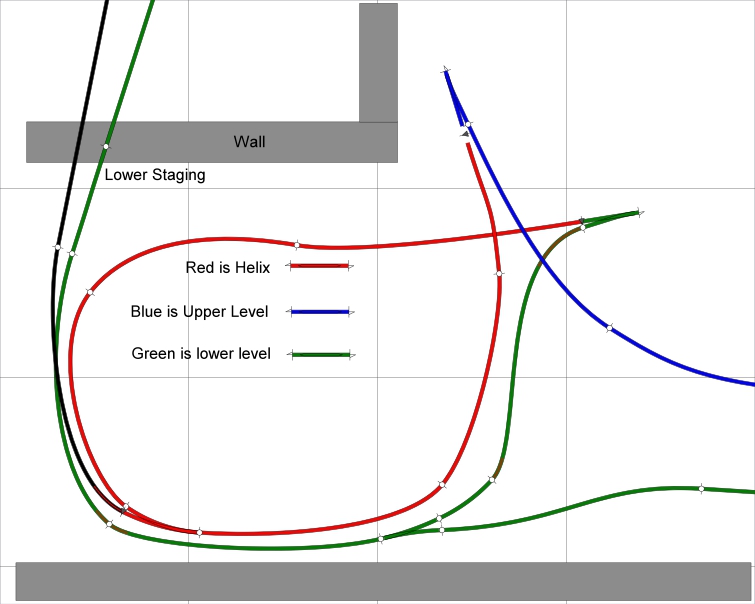

Schematische voorstelling van de Helix , rood is de helix die bestaat uit 7 omwentelingen . Groen is de onderste verdieping die om de Helix heen naar de onderste staging gaat vanuit beide richtingen. Boven gaat het zwarte zijspoor naar bovenste staging , en de Helix sluit aan op de bovenste verdieping alleen aan de linkerkant. Onder is er dus ook sprake van een Y. De staging yards  weet ik nog niet of ik die double ended maak , kost 2 keer zoveel wissels , maar zou het wel een echt rangeerterrein maken.

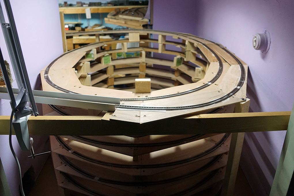

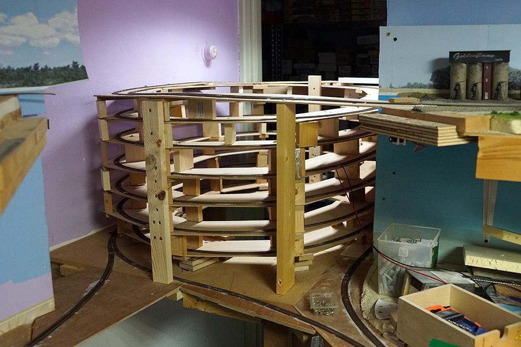

Helix is eindelijk klaar , nu nog uitzoeken waar de auto-reversers moeten komen. Met 3 verschillende locs getest en na een paar uurtjes frunniken en verstellen rijden ze allemaal omhoog en omlaag zonder haperingen of ontsporingen.
