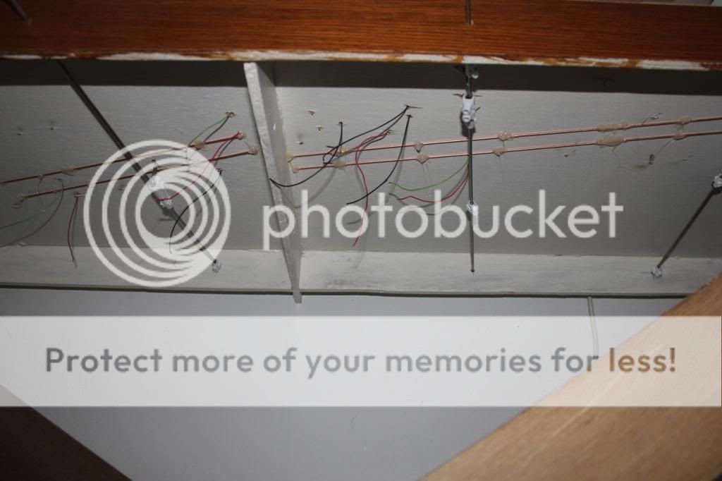

Citaat van: Janbouli op januari 19, 2014, 20:56:18
Citaat van: johnlostcreek op januari 19, 2014, 20:35:49
Hi Ger,
Zag gat je de twee hoofd draden niet helemaal kaal hebt gemaakt.
Zou dat wel doen, Dan ben je niet beperkt in het vast solderen van de draden op bepaalde plekken
He , helemaal kaal maken , denk dat ik je niet goed begrijp John, dan zou je dus net zo goed gewoon blanke koperdraad kunnen gebruiken.
je neemt 220 schakeldraad en stipt het helemaal af. En dat gebruik je als +  en - draden. Zou trouwens niet weten waar je blank draad kan kopen
#1186
Nog nooit van gehoord om het zo te doen , dan heeft het nemen van verschillende kleuren ook geen zin en de kans op kortsluiting wordt toch erg groot zo? om maar te zwijgen over het extra werk vergeleken met hier en daar een stukje er tussenuit snijden, dan wordt het solderen misschien wat makkelijker maar je bent toch veel langer kwijt met dat strippen, maar misschien zie ik het helemaal verkeerd.
Gewoon installatiedraad gebruiken, 2,52. Net als in de leidingen in je huis.
Zwart, blauw, bruin, geelgroen zijn de standaard kleuren.
In elke bouwmarkt te krijgen.

Citaat van: Janbouli op januari 19, 2014, 23:01:39
En je had mijn bouwdraadje gelezen? ;D ;D :) ;)
Gaat prima hoor ;)

Maar wel de draden helemaal afstrippen.
Je spant ze toch strak dus van kortsluiting geen sprake
desnoods om de 20 cm een stuk tape in de kleur van de leiding
Citaat van: johnlostcreek op januari 20, 2014, 00:21:06
Citaat van: Gerard Wassink op januari 19, 2014, 23:10:14
Nee hoor, safety first for me. Gewoon waar nodig met een scherp mesje een cm of 5 strippen en de gestripte stukken laten verspringen. Geen enkel risico op kortsluiting, wel net zo veilig!
Citaat van: Gerard Wassink op januari 20, 2014, 00:32:57
Precies en het heeft imho ook geen enkel voordeel , het duurt langer, dus waarom zou je?
Tja, ieder zijn ding..... ik vind zelf dat geklooi om er steeds stukjes uit te moeten snijden helemaal niks. Nu plof ik 't onder m'n bakjes en kan net waar ik wil een draad solderen. En safety? Ik zou niet weten wat hier mis moet gaan, tis maar 18V..... :) ;)
usarene
Hallo.
Draad strippen is in een paar seconden gebeurd, onder de baan steeds wat weghalen gaat soms erg lastig en sluiting ?
Ik doe het net als Ronald , alleen pas een jaar of 30 zo en nog nooit sluiting, ook niet op mijn module banen met aluminium frames.
Daar plaats ik op de risico delen een plastic pijpje, van een rietje of zo, om de blanke draad.
Maar i.d.d. doe wat je zelf het fijnste vindt maar bedenk dat het weghalen onder de baan vaak meer en veel lastiger werk is!
Groeten van Ren
Dank jullie voor de uitleg, is wat voor te zeggen , beide manieren trouwens, we zijn hier om van elkaar te leren , en ik ga het iig een keer proberen.
Ja hoor, onze uitvoering is niet heilig hoor ;) maar nogmaals, ik plak ze vast onder de bak en dan is strippen nadien gewoon bijna niet mogelijk. En ze zitten vast dus met kortsluiting hoef je hier echt niet bang te zien.
