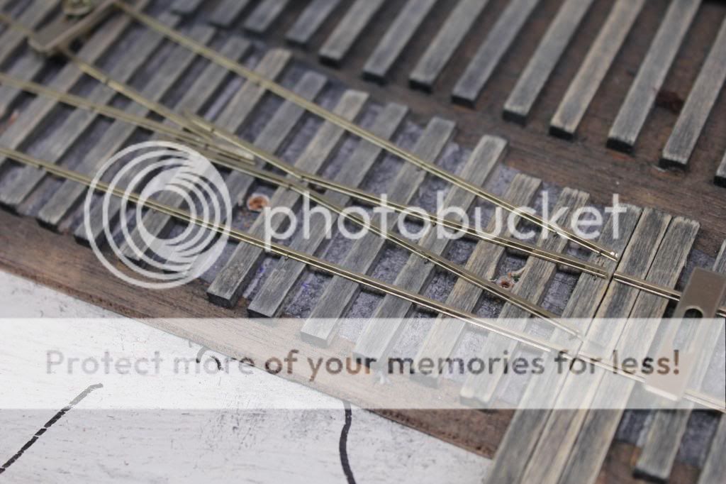

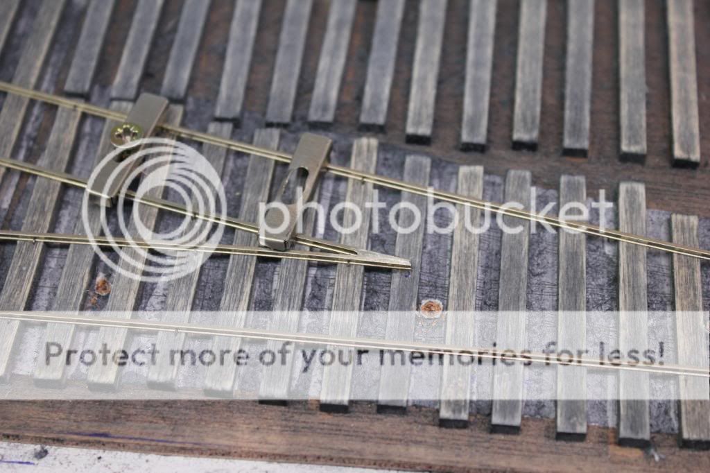

We gaan een wissel bouwen! Dat kost over de dag genomen een goeie middag. Ik begin met de doorgaande lengte en het eerste deel van het puntstuk. Die slijp ik spits zodat de andere kant er straks mooi op aansluit. Ook bepaal ik waar de punt komt te liggen:
Dan neem ik de 2e helft van het puntstuk, plaats die, spijker het vast en soldeer dan het puntstuk netjes tot 1 geheel. Daarna leg ik de afbuigende buitenste staaf:
Dan volgen de binnenste staven, hier is aandacht vereist om het puntstuk de juiste ruimte voor de flenzen te geven. Tevens moet het geheel pas gemaakt worden bij de "tongen":
En van de andere kant:

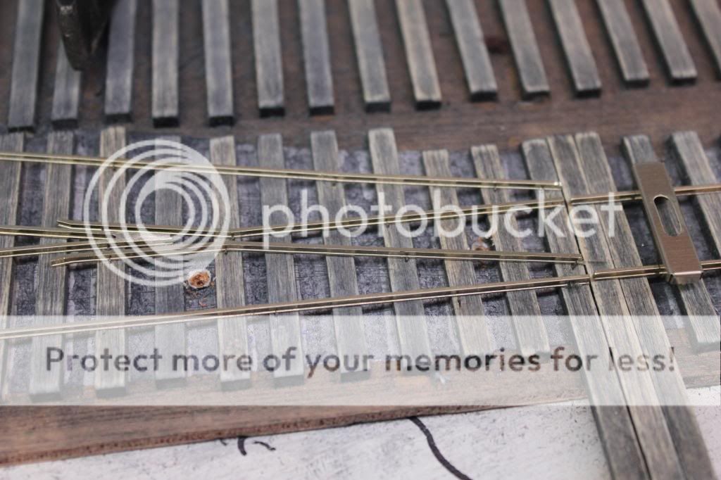

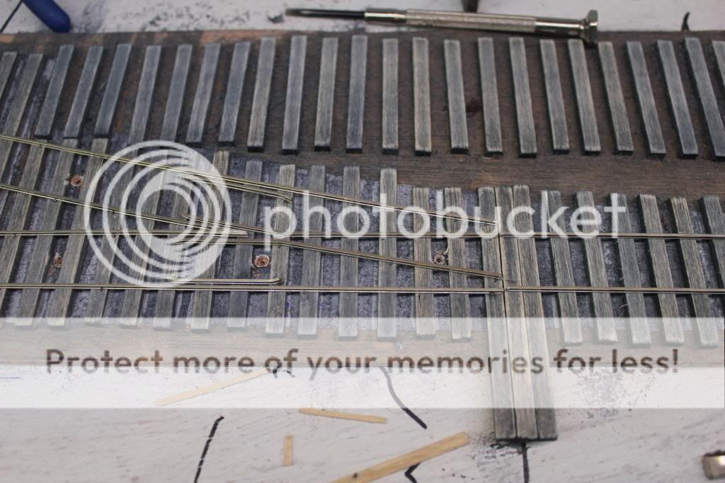

Nu missen alleen de zgn "guardrails" nog. Die zijn eenvoudig te maken en in te passen maar wat lastiger te spijkeren. Ik zet ze eerst vast met superlijm en probeer daar waar mogelijk na te spijkeren. Als die op hun plek liggen ziet het wissel er zo uit en is op de bediening na klaar!:

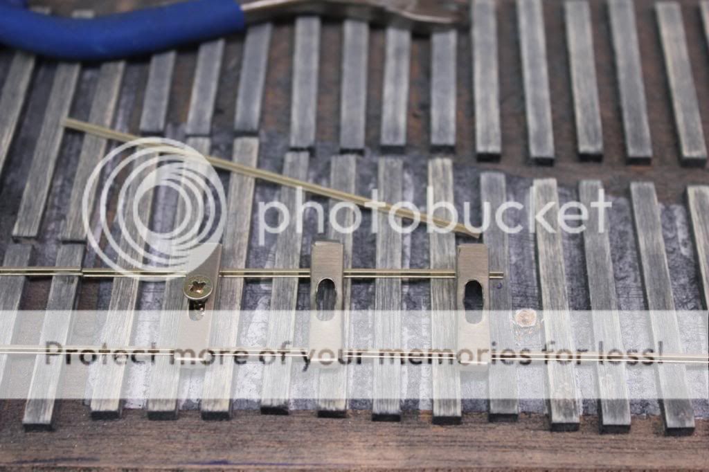

Nog even uitgebreid getest met een 0N30 draaistel en alles functioneert prima. Nu alleen nog een gat boren en de stelstaven (=tongen) vast zetten op de stelbalk.

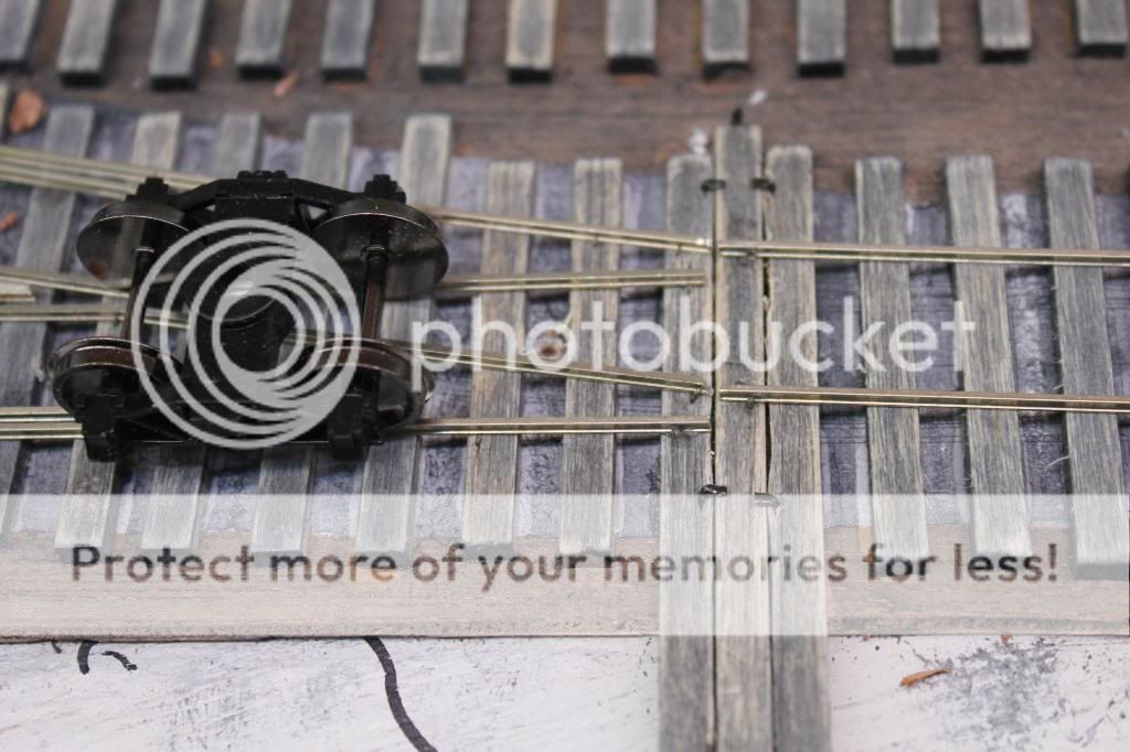

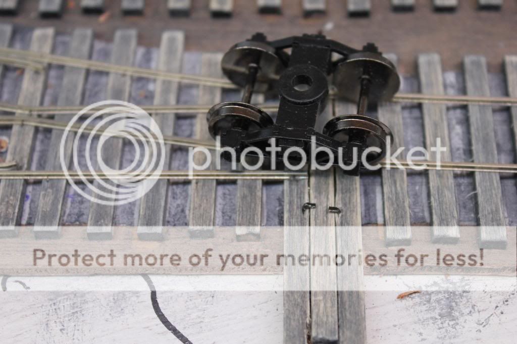

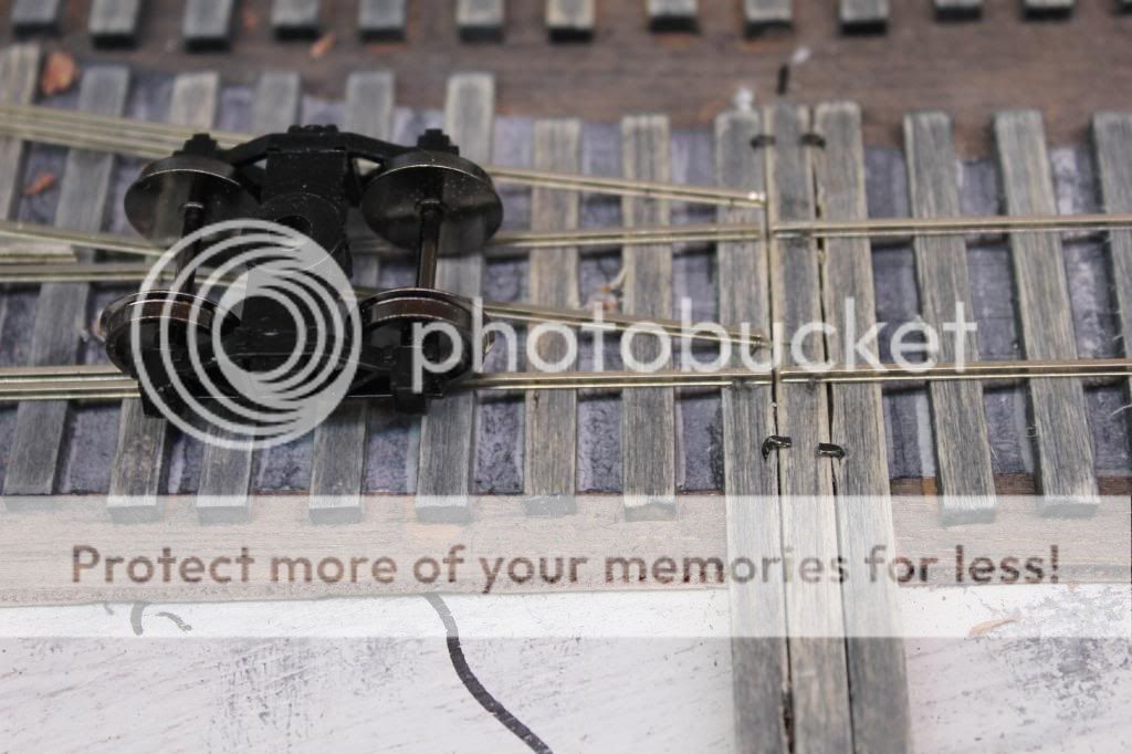

En de bewegingstest. Recht:
Afbuigend:
En afbuigend met een draaistel:
Proef geslaagd! :)

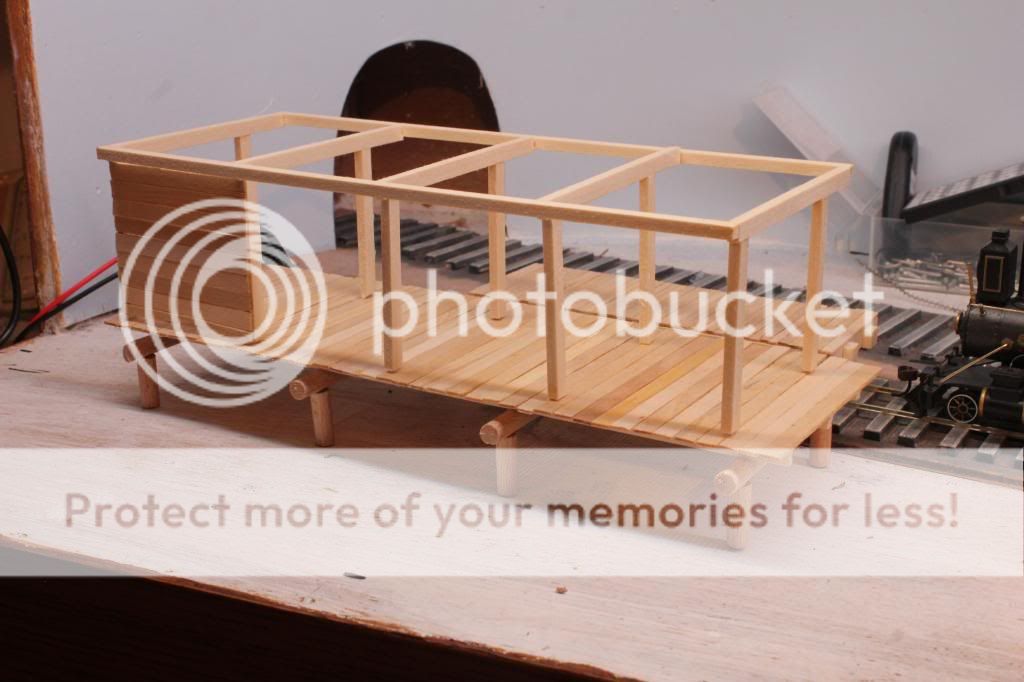

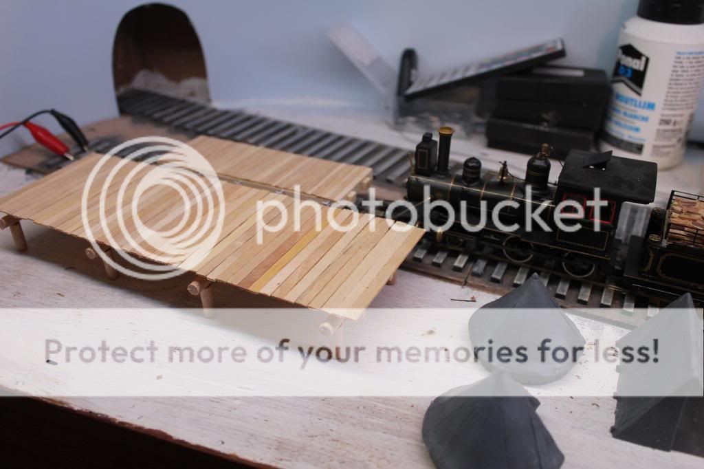

Nog een kleine update vanavond; ik heb een begin gemaakt met het platform voor de voorraden en de gewonden:
En op de plek waar hij moet komen te staan. Pasproef met een flatcar:

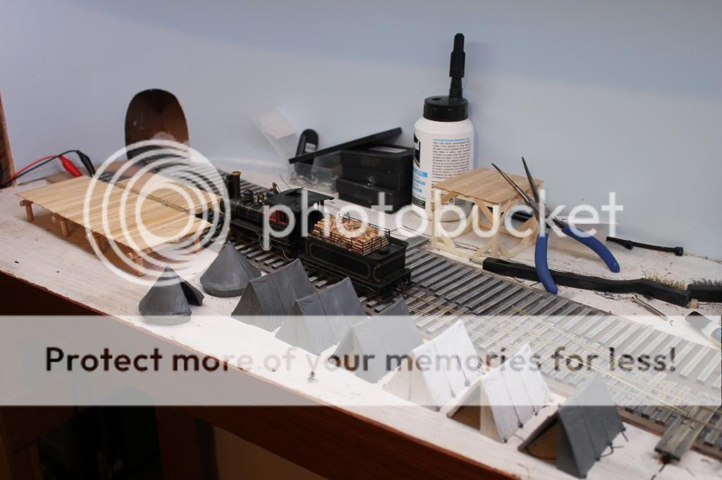

En als overzicht met de tenten er naast:

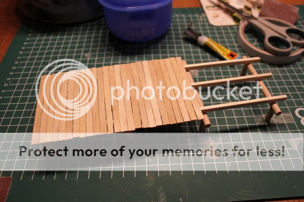

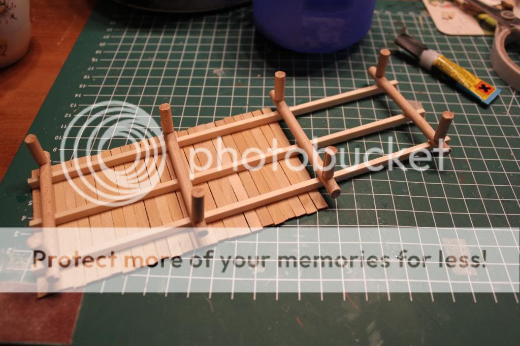

Ook moet deze overkapt worden, daarvoor 5 setjes gemaakt en aan elkaar gekoppel:
Kijk, zo wordt dat:

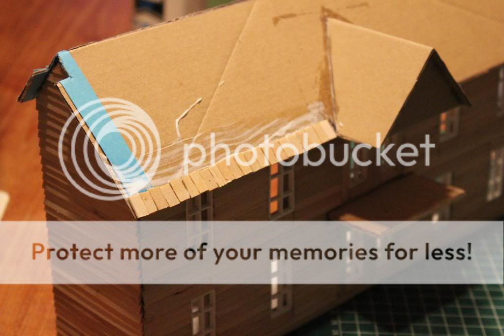

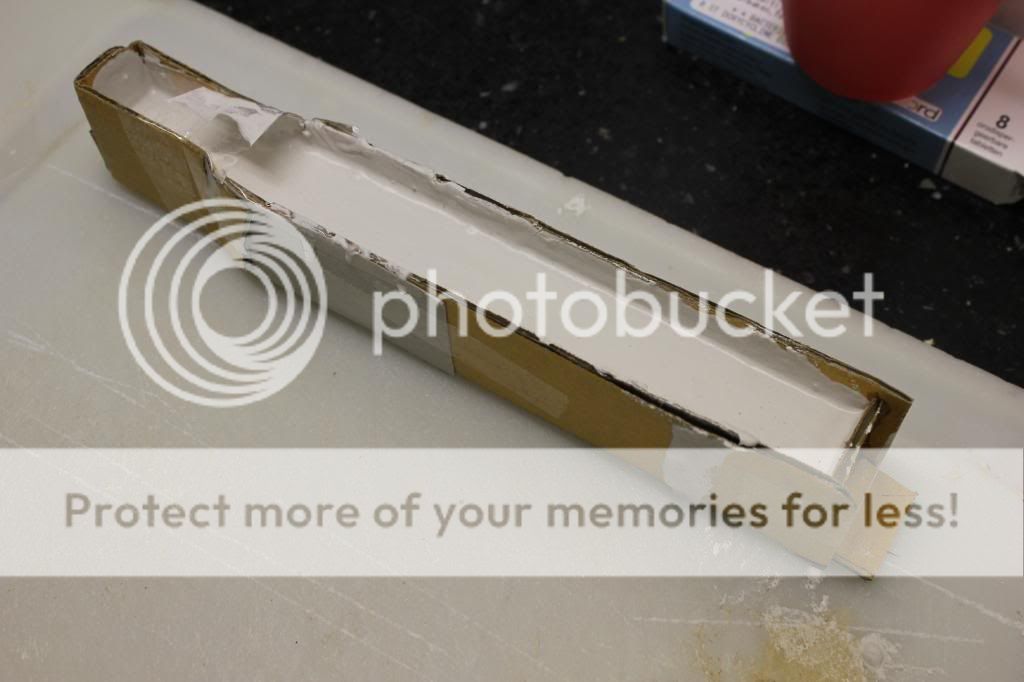

Wanda kreeg de schoorsteen voor het hotel niet voor elkaar met hardschuim. Toen ik opperde om 't ding uit gips te gieten en later in te krassen heeft ze dan ook prompt een mal gemaakt van karton en een exemplaar gegoten met modelgips van Knauf uit de bouwmarkt. Handig als je een pak hebt staan ;):
En na een half uurtje uit de mal getrokken om verder te drogen:
Ook heeft ze een begin met de dakshingles gemaakt:
