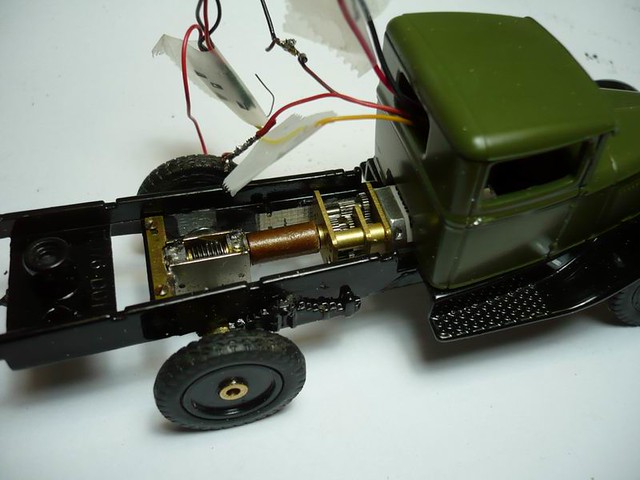

Kleine vooruitgang met de auto.
Motor ingebouwd. Helaas was de messing bus niet helemaal zuiver dus de motor ging wat heen en weer.
busje vervangen door ander pijpje.
In ieder geval is de motor nu niet te zien van de zijkant.
En rijden maar. Helaas is de vertraging te groot want de auto rijd te langzaam.
Kijken of ik een motor met kleinere vertraging kan vinden.
gearbox op as is 1 op 38 en de motor heeft een vertragingskastje van 1 :50. Beetje te veel van het goede.
https://www.youtube.com/watch?v=zDu1YP8uGQE

De auto moet zeker niet hard rijden maar nu rijd hij toch net iets te langzaam.
Ton bedankt voor de link.
Ga eens proberen uit te rekenen wat voor vertraging ik nodig heb om de juiste snelheid te krijgen
Was ??n of andere formule voor maar die kan ik niet teug vinden.
Gr John LC

Bedankt mannen,
Maar af en toe ben ik een beetje eigenwijs.
Ik ga meestal door, net zo lang zodat het naar mijn zin is.
Het leuke van de ontvanger is dat er een snelheidsregeling in zit. (Niet te geloven op zo een klein ontvangertje)
Dus de snelheid kan geregeld worden. Dit vind ik nu iets te weinig,
En de maximale snelheid vind ik net iets te langzaam.
Hij mag wel langzaam rijden maar niet zo langzaam dat de voetgangers hem in gaan halen lijkt mij  ;).
John LC
