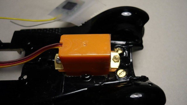

Hier nog een foto van de defenitieve bevestiging van de servo
48 by johnlostcreek, on Flickr

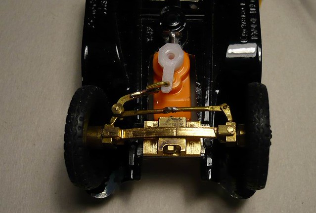

En een foto van de besturing van de auto
49 by johnlostcreek, on Flickr

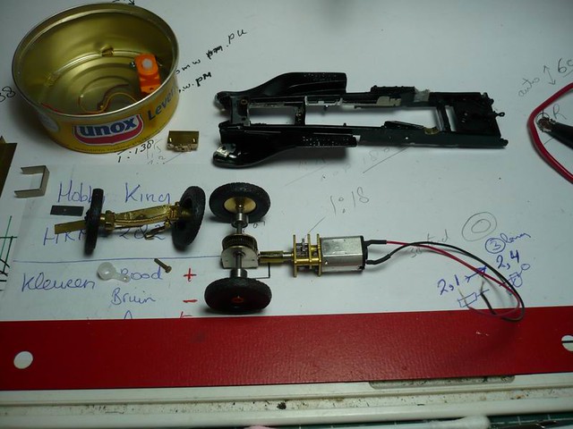

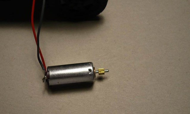

De volgende stap is  deze motor inbouwen in combinatie met de gearbox van 1:38
de motor is 8 x 18 mm 6 volt
50 by johnlostcreek, on Flickr

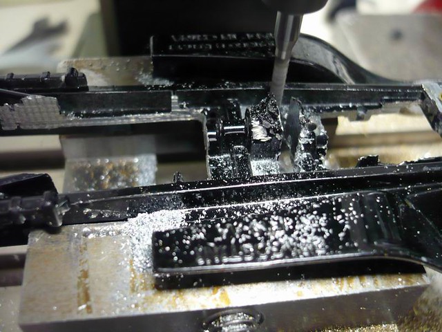

Weer een kleine update van de auto.
Ik zou de kleine motor zonder vertraging gaan gebruiken maar die gaat zo snel, dus onbruikbaar.
Dus de motor met vertraging ga ik gebruiken.

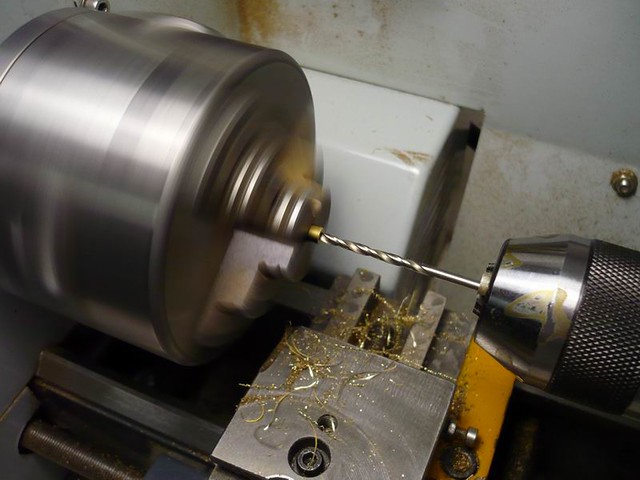

Eerst een verloop busje gemaakt van motor naar gearbox.
Dit heb ik gemaakt van een stukje messing buis van 8mm lang
Eerst het gat opgeruimd naar 2.1 mm en daarna de helft van het gat naar 2.9mm

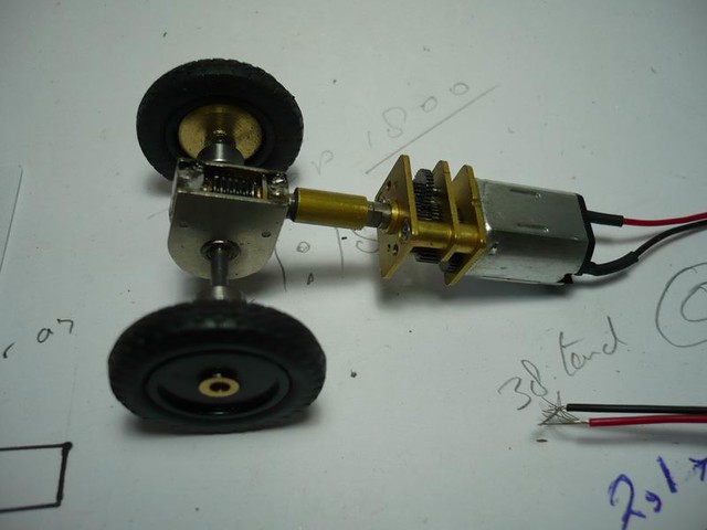

Hier is de motor aan de gearbox gekoppeld met de verloop
Het gat in het chassis is nu toch te klein dus weer even terug naar de freesmachien om het gat groter te maken
Hier te zien alle onderdelen weer bij elkaar. Gat in het chassi langer gemaakt.

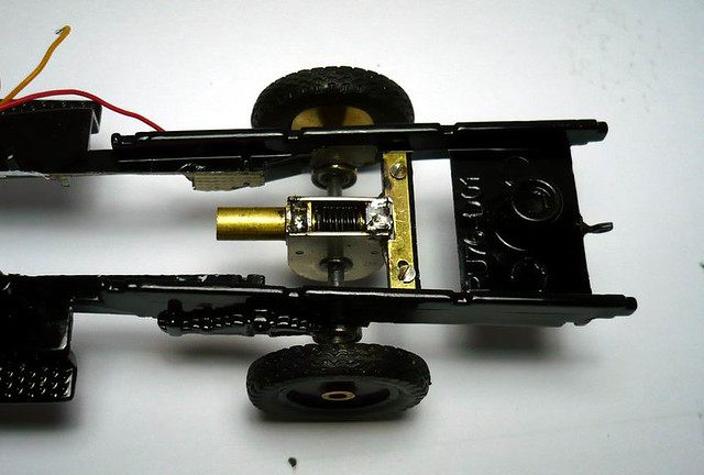

Ben blij dat ik de auto zo heb opgebouwd heb dat hij te demonteren is.
Nu kan hij weer in elkaar
Hier heb ik de gearbox in de auto gemonteerd. Nu nog een steun voor de motor maken.
