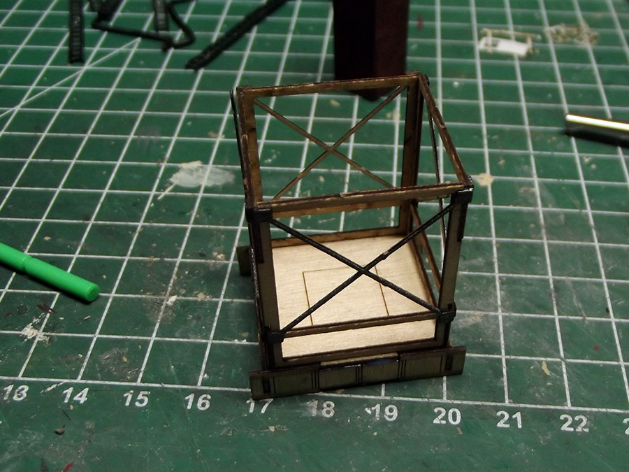

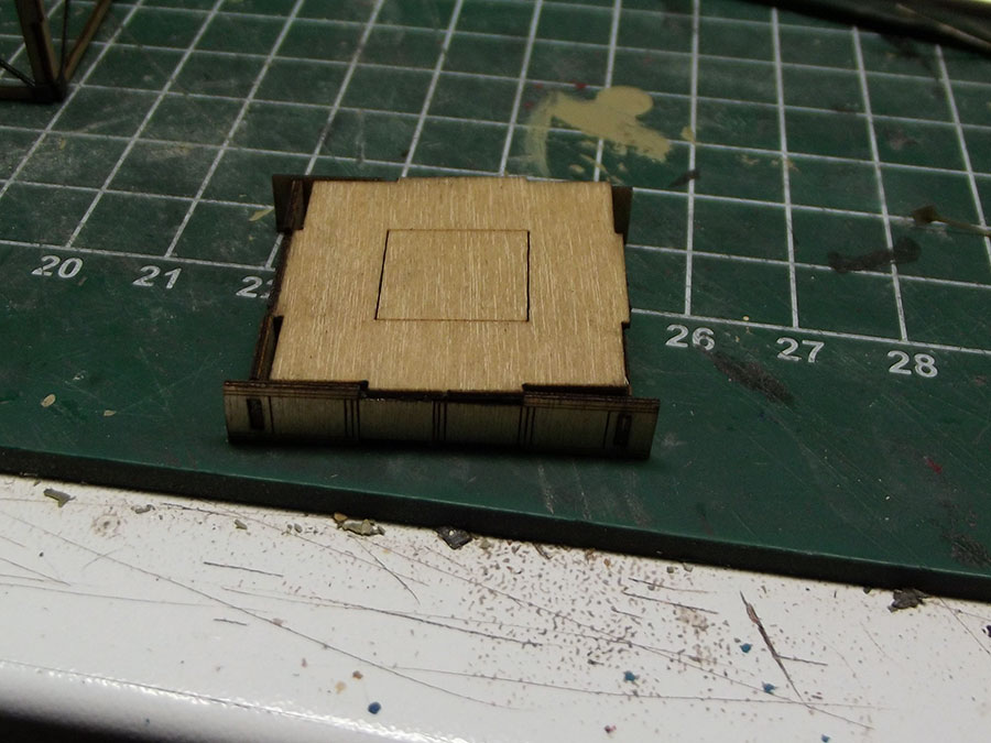

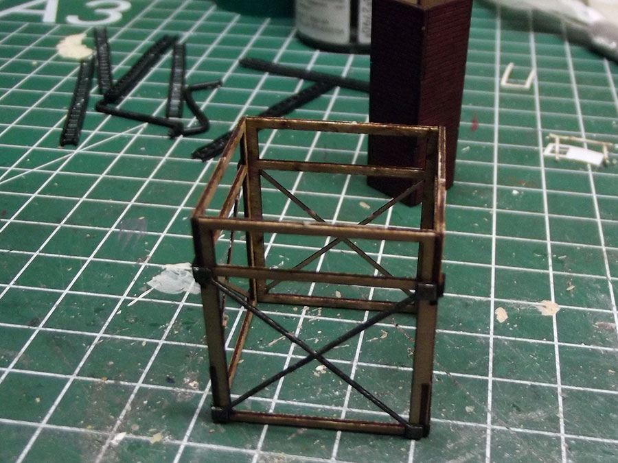

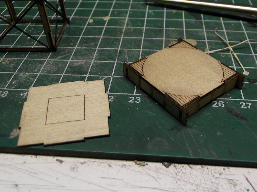

Vandaag het platform voor de watertank in elkaar gezet.
Goed bezig Jan. Mooi om de bouw te volgen

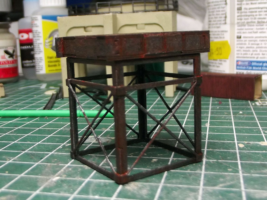

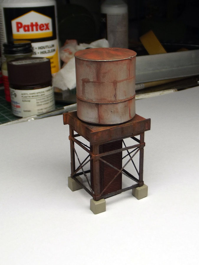

Vandaag wat roest aangebracht met olie verf en terpentine, grootste nadeel , buiten dat het niet zo goed voor de gezondheid is , is dat dit heel langzaam droogt.

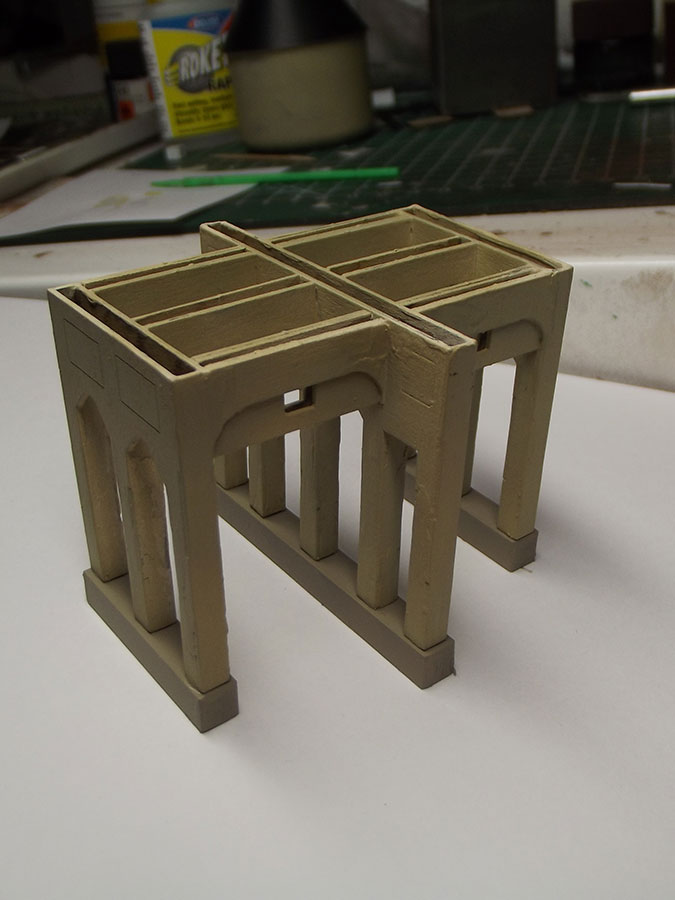

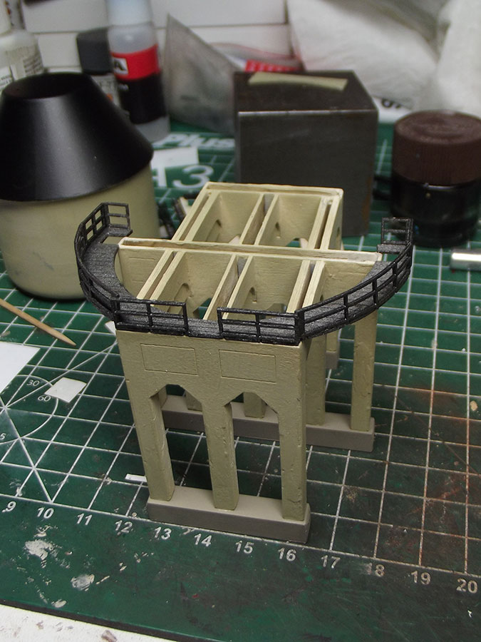

De aspit onder constructie.
Je heb een goedje uit de olieschilder hobby en dat heet secatief.
Dat zorgt ervoor dat de verf snel droogt.
Citaat van: dutchbuilder op november 21, 2015, 22:44:53
Dat moet je er voor gebruik door heen mengen?
#473
Jan er is ook water verdunbare olieverf, die gebruik ik.
WINSOR & NEWTONâ,,¢ Artisanâ,,¢ watermengbare olieverf
Thanx John , denk dat ik de rest gewoon met ink en acryl en poeders doe, vond het leuk om eens wat anders te proberen. Normaal schilder ik mijn kleine mensjes met olieverf.

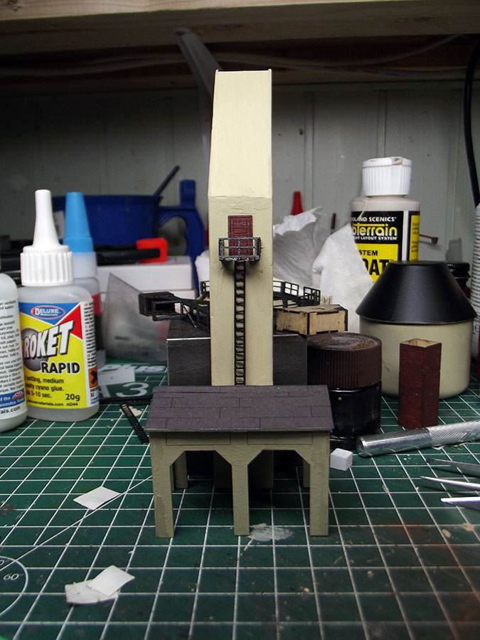

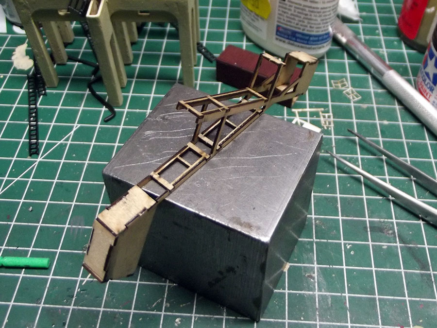

Elevator gebouw. Heb geen idee hoe dat eigenlijk heet in Engels of in Nederlands.
Constructie waarop de bin komt met beton fundering.
En platform.

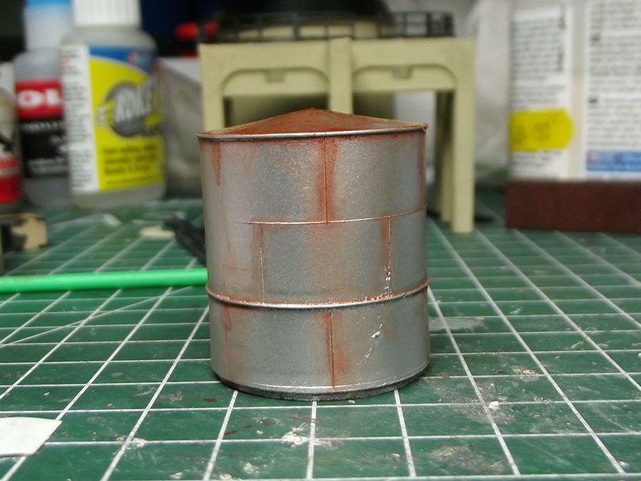

Als ik naar het water reservoir kijk denk ik dat ik het andersom zou plaatsen.
De roestplekken langs de horizontale naden zitten namelijk boven de naden.
Is het niet logischer dat die onder de naden zitten?
Citaat van: Gerard Wassink op november 25, 2015, 08:52:23
Lekker bezig Jan!
Roest zit boven en onder de naden Gerard, en vooral bij dikkere naden blijft het water op die naad hangen en daardoor roest boven. Op onderstaande foto zie je meer roest boven de naden dan eronder .
