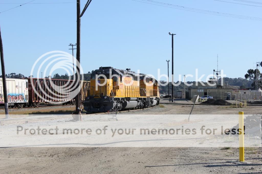

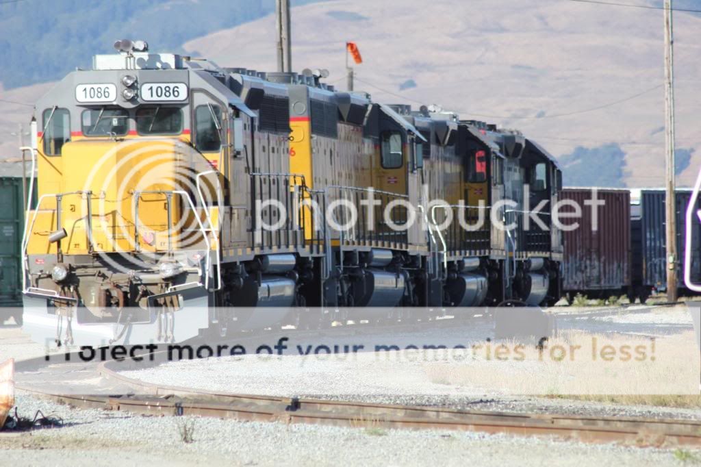

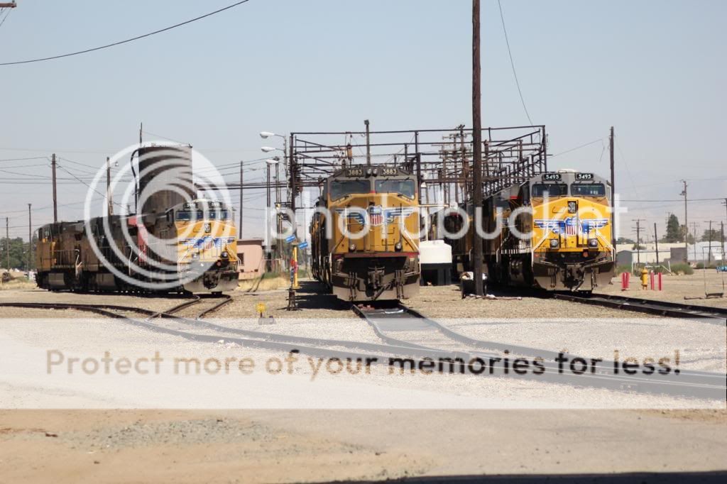

Klopt helemaal, zal je wat voorbeelden geven van de plekken die we in 2011 zelf bezocht hebben.
Watsonville CA, een UP yard. Alles was gravel en we braken ons bijna onze nel over de ongelijkheid en de rotzooi:
En Bakersfield, van hetzelfde laken een pak. Allemaal erg onverzorgd en een "we zien wel wat er komt" look. Het kan natuurlijk aan de streek liggen, dit is het Westen. Misschien dat ze er in het Oosten anders over denken maar ik denk 't niet ;):
Hoop dat je er wat aan hebt, zo terugkijkend in de foto's begint het bij mij lichtjes te kriebelen....... :) ;)
