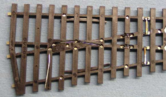

Wat ik bedoel Ger is wat ze hier http://www.wiringfordcc.com/switches_peco.htm als add jumpers op de tekening laten zien..
Ik was net al aan het kijken mijn Engels  is niet zo goed wat moet ik daar dan doen ?
Ik weet ff niet wat ze met add jumpers bedoelen
Ligt niet aan jou Ger , ik snap hem ook niet!
Ik denk dat ze twee draadjes bedoelen dat de kant van tongen met de buitenste rails verbind DENK IK
die twee draadjes Ger, bruggen / jumpers..van de rail naar de tong..
Citaat van: milocomarty op mei 12, 2014, 19:28:20
Dat dacht ik al Martin dankje voor de uitleg
Als je die vergeet Ger en je zaagt de rail door zoals je doet kan het zijn dat de tongen zonder stroom komen te staan. Zag ze niet in je foto's vandaar...
Citaat van: milocomarty op mei 12, 2014, 19:33:10
Ik had het inderdaad niet gedaan om dat ik dacht als de wissel om gezet word de stroom naar de tong gaat waar de tong de rails raakt
Dat zou die ook moeten doen Ger, alleen is dat niet betrouwbaar. Vuiltje of verf ertussen en het werkt niet meer...
Citaat van: milocomarty op mei 12, 2014, 20:38:32
Ik ga het ditweekend proberen er tussen te solderen
