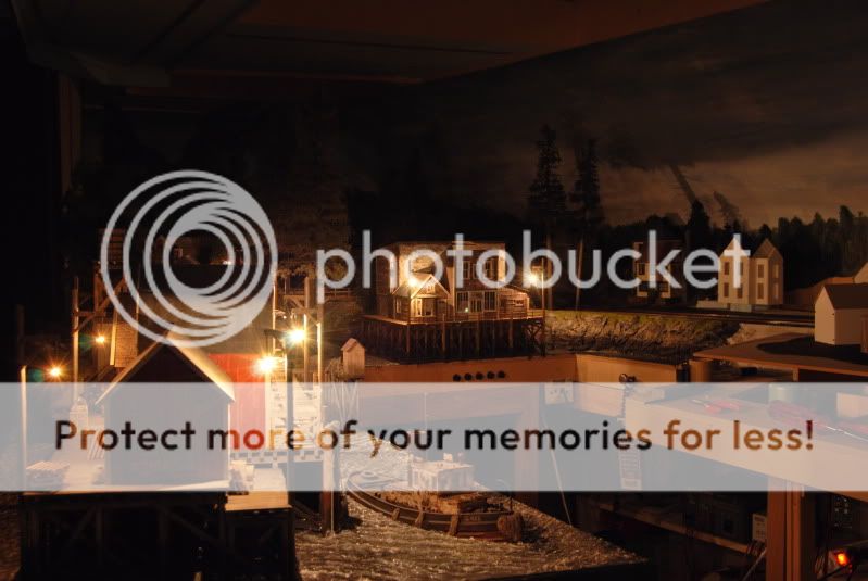

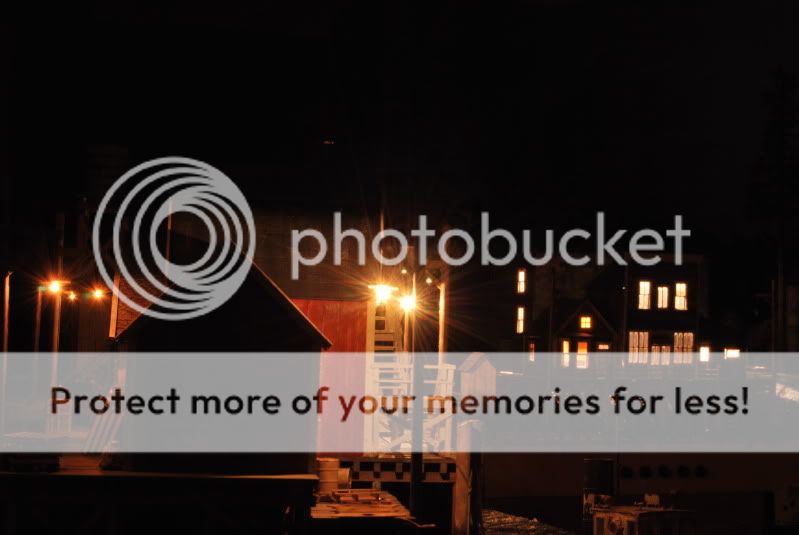

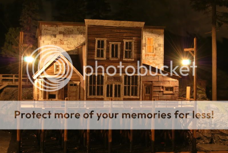

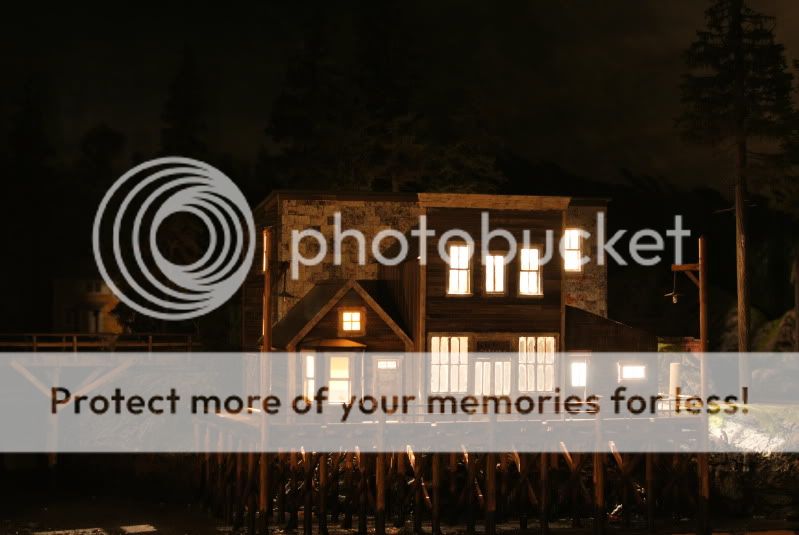

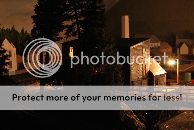

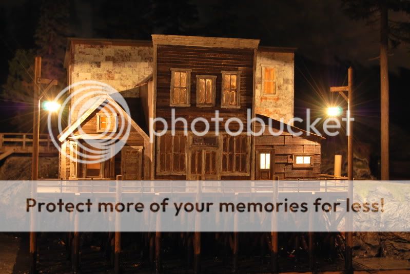

Heb maar een weerstand aan elke schakelaar gesoldeerd, lantaarnpalen staan in serie...
paar lampies uit....
achterkant...
overal shot..
Misschien de verlichtings bs maar 's droppen van 12 naar 9V, proberen waard..
