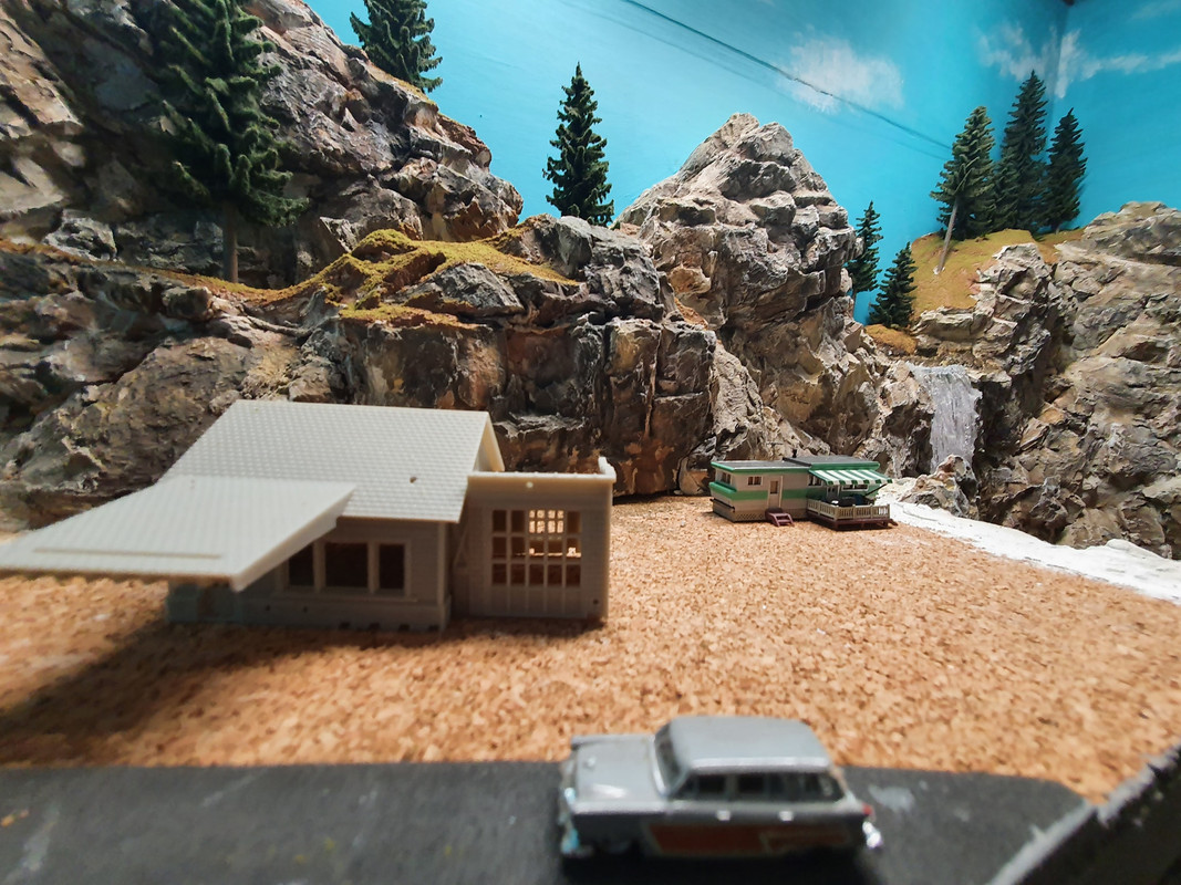

Ten eerste iedereen de beste wensen voor 2021, de helix ben ik nu klaar mee heb ik totaal weer 15 peco flex gebruikt om alles weer te kunnen herstellen .
Heb ook alles in huis om de hoofdvoeding onder de baan te maken maar vooral beter te maken en alles goed te kunnen aan te sluiten , de onder baan heb ik onder collorado river een behoorlijke verandering gemaakt dat ik dadelijk door de muur verder kan gaan met de opstel sporen .
Heb ook alles binnen voor de aankleding naast de weg te maken bij de waterval een tankstation en een woonwagen van woodland duik kan langzaam weer verder ik ik bedoel langzaam niet als vroeger lol.

Wordt een mooie scene Ger . Je rotsen blijven me met iedere nieuwe foto weer verbazen , die zien er zo goed uit.
ik moet zeggen dat ik er elke dag van de rotsen geniet en zo erg dat ik bijna de rest niet meer leuk vind .

Jammer van de rails, maar de rots partij met houten brug is echt een Eye catcher.
