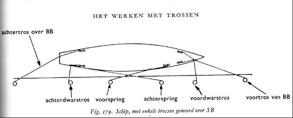

Nou Ger, als ie 't briesje van vandaag goed doorstaat is 'r niks aan de hand, ja toch niettan ?  :D
Zo zegt 't boekkie dat 't zou moeten:
Dat is duidelijk ik zaal het eens gaan veranderen .
Ik heb dop te e tekening bekeken en ik hoop dat ik het goed heb nu maar ik heb er nog corcia liggen om nog eens te proberen .

Keurig ! Die bak gaat echt geen kant meer op  ;)
Nou weet ik niet hoeveel ruimte je nog hebt naar links en rechts, voor 't héééle mooie zou je je voor- en achtertrossen (de meest linkse en rechtse lijntjes) nog wat wijder kunnen zetten, maar dat is miereziften.
