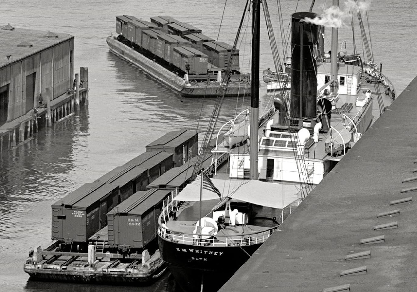

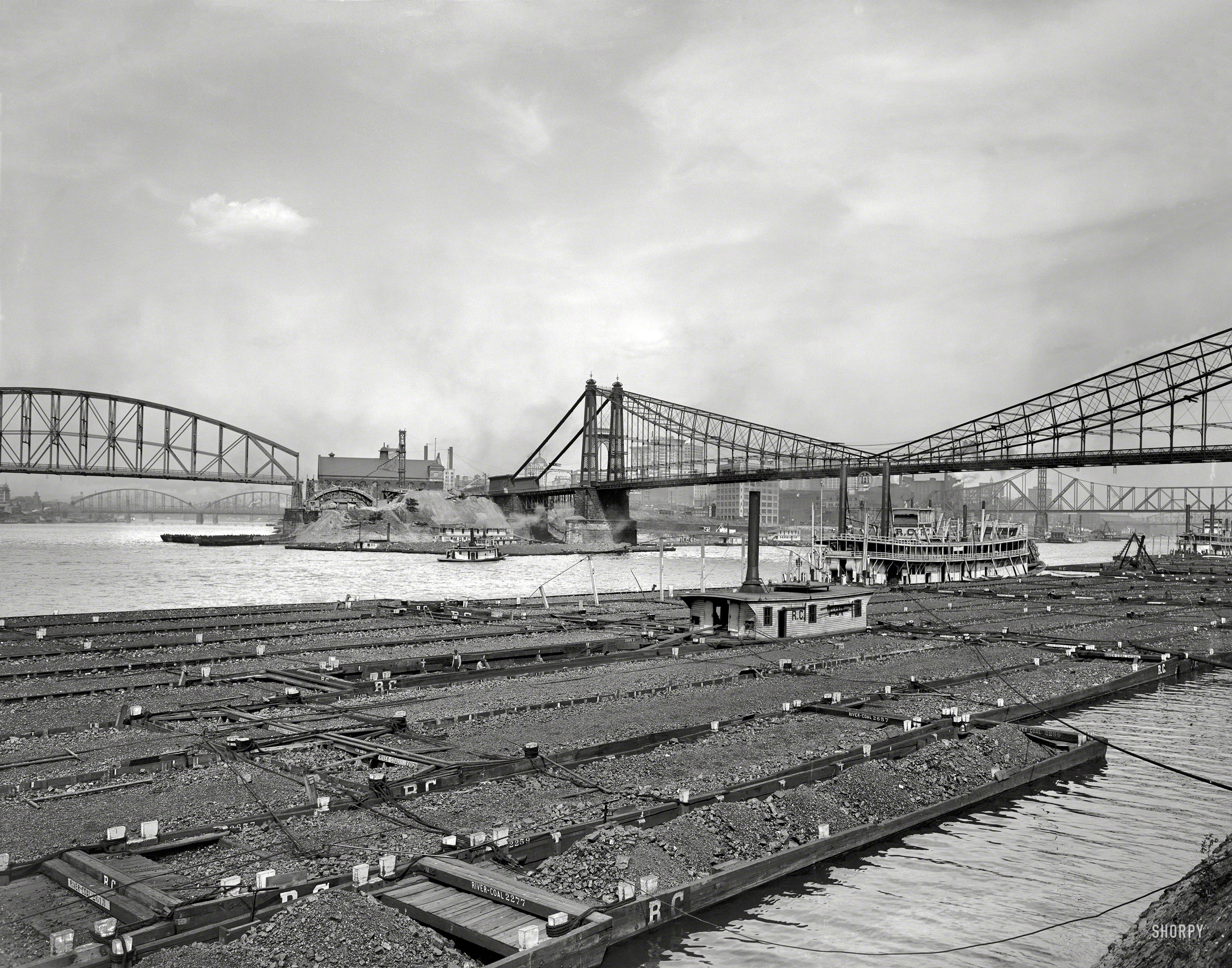

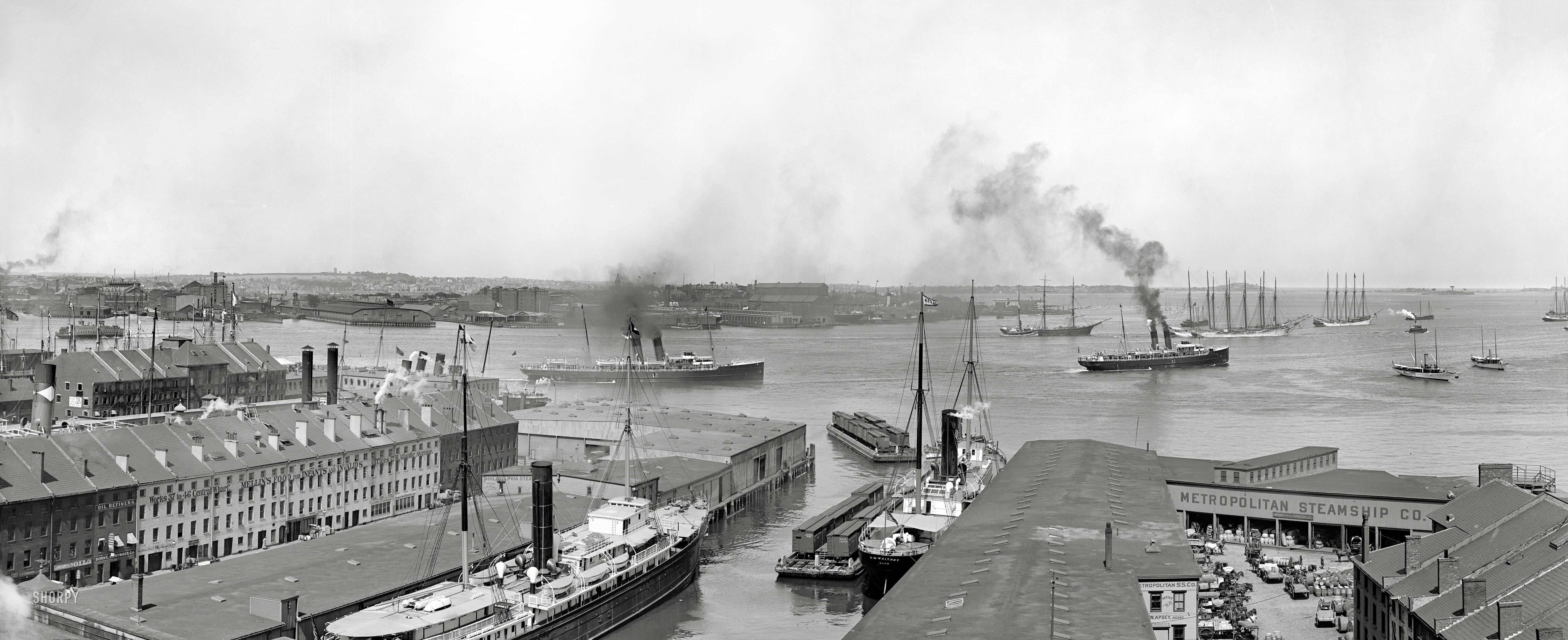

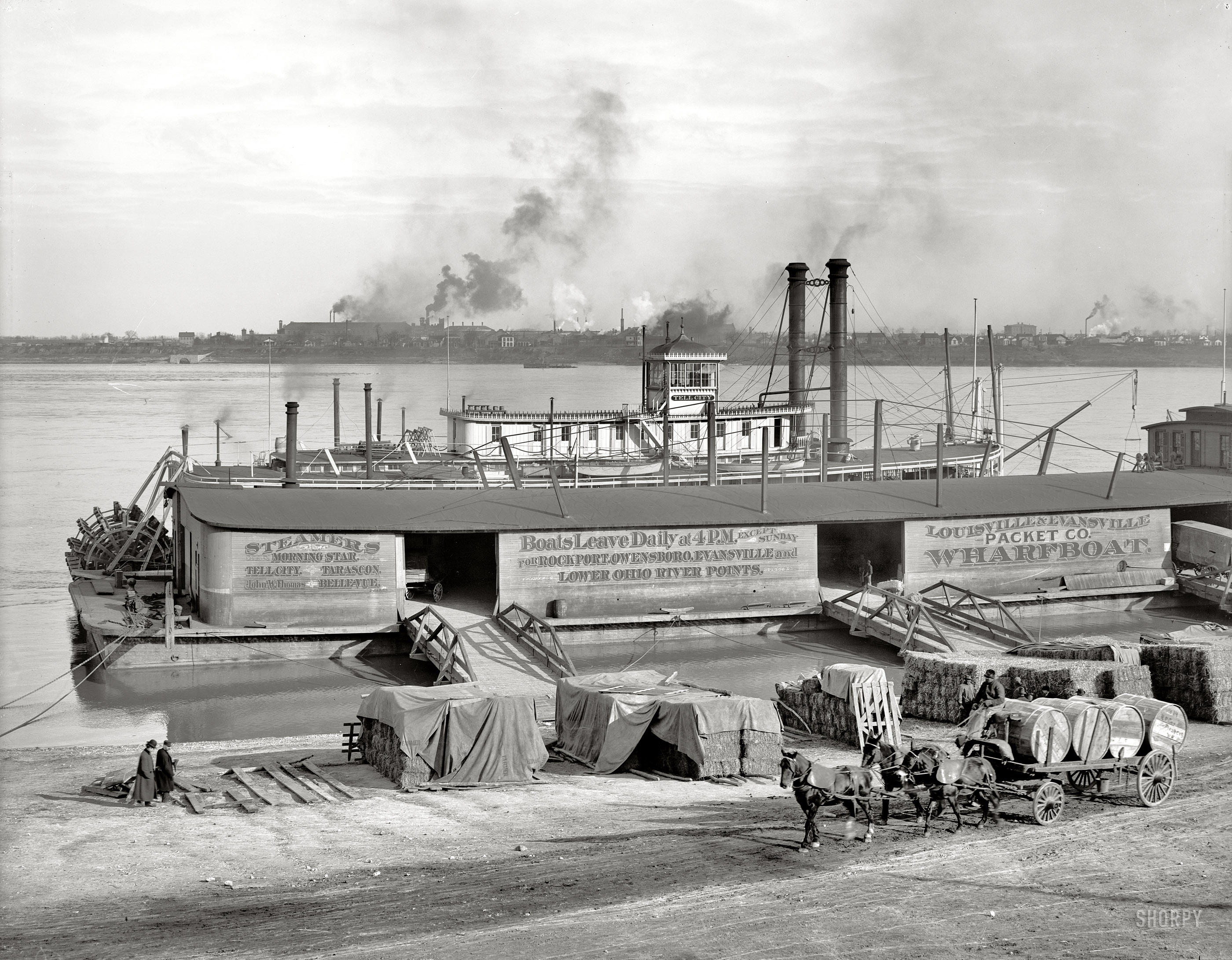

Wellicht een beetje (te) gedateerd, maar wel mooie plaatjes  :)
Mooi platjes inderdaad maar ik ga deze verder bouwen kijken hoe het word wand ik heb geen mdf in huis .
Maar heb me ook laten verleiden Door deze foto ik dacht dat er meerdere soorten waren
LeoSt
#926
Er zijn zat soorten Ger,
ik denk de hoofdmoot bakken voor stortgoed, net als op de Waal.
Hier wat plaatjes:
https://www.google.nl/search?newwindow=1&biw=1920&bih=1012&tbm=isch&sa=1&q=mississippi+barge&oq=mississippi+barge&gs_l=img.12...0.0.0.16075.0.0.0.0.0.0.0.0..0.0....0...1c..64.img..0.0.0.K-EPzE-Cfnk
