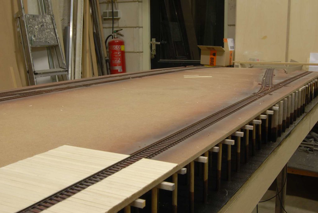

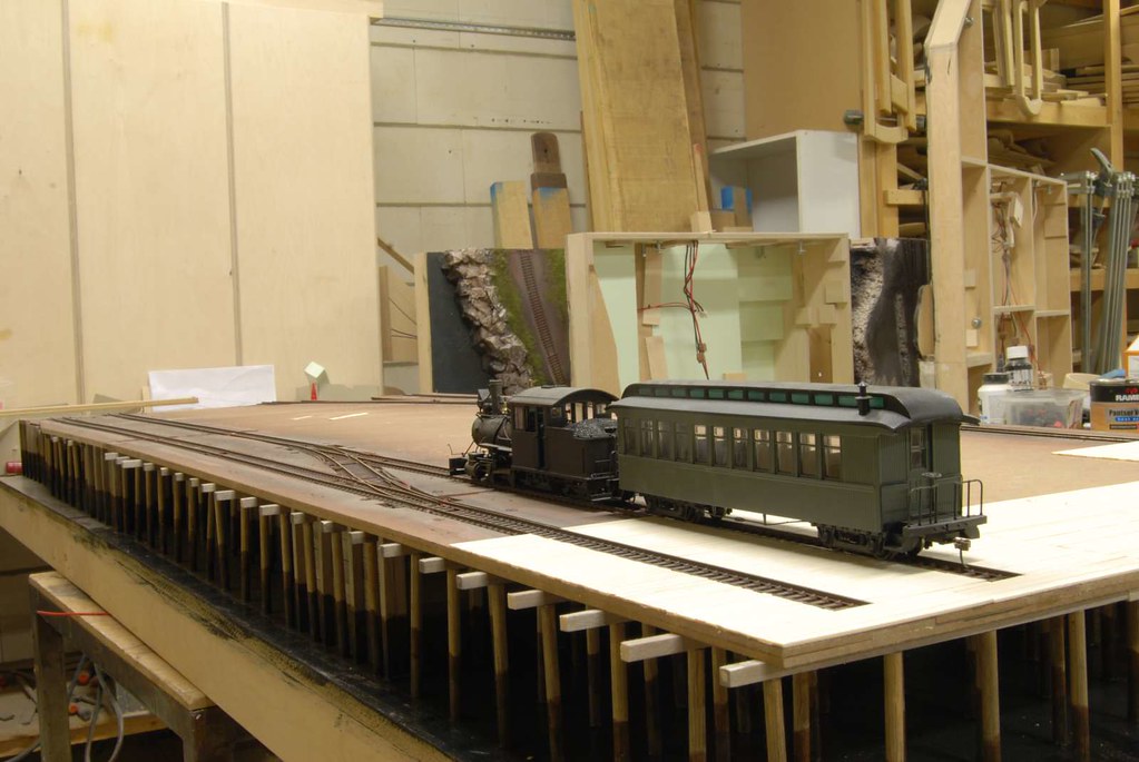

Werf is slecht 1,7 meter......... zegt ie!!!
Yep, als er meer ruimte was had ik er nog een stuk bij aan geplakt.. ;)

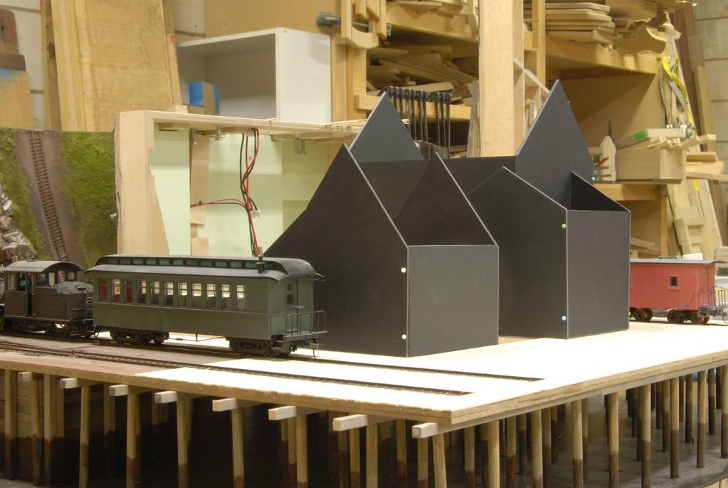

In ieder geval alle rails verlijmt, morgen nog effe een laag glanslak eronder en dan plankies leggen...

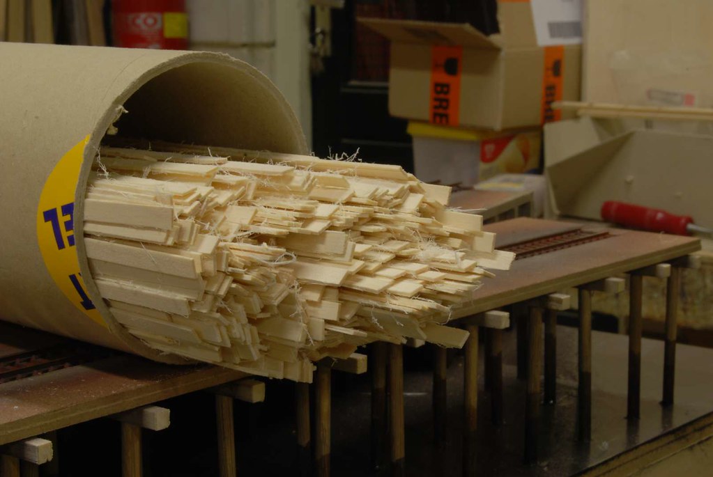

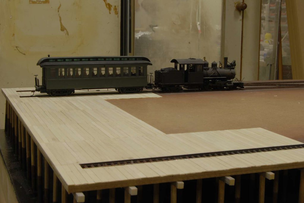

Zo laten we 't eens over plankies hebben  ;) beetje stripwood....
alle draden gesoldeerd, rail een beetje roestig gemaakt met rode primer, zwart en mudbrown camopaint...
En dan is het tijd om plankies te knippen en plakken...
Maar 's gaan nadenken over de gebouwen, om draadjes voor de verlichting weg te werken komen die onder de plankies te liggen, net door de eerste laag van 3mm MDF heen...

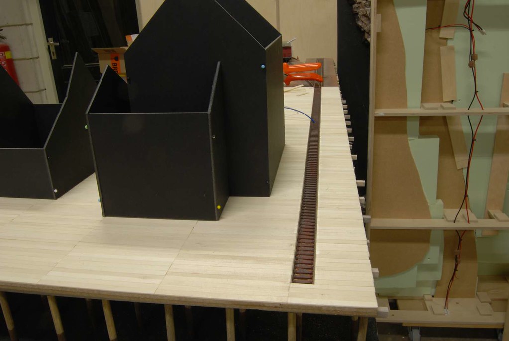

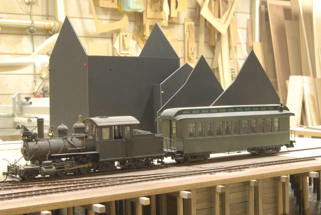

Knippen en plakken van latjes, mocking up wat gebouwtjes van 3mm zwart foamboard...

Voordeel is dat deze 3mm al zwart is, bespaart weer een knikkerbus handeling  ;)

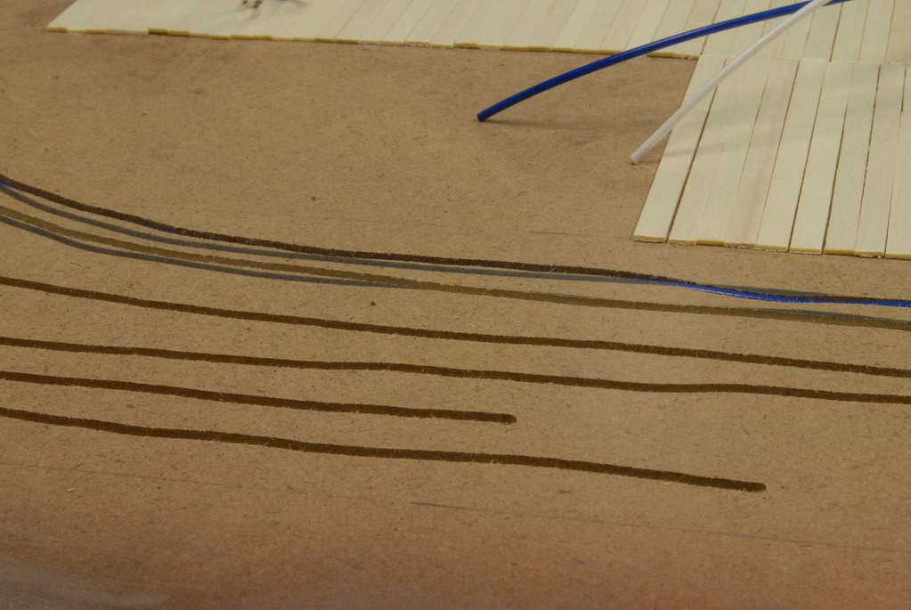

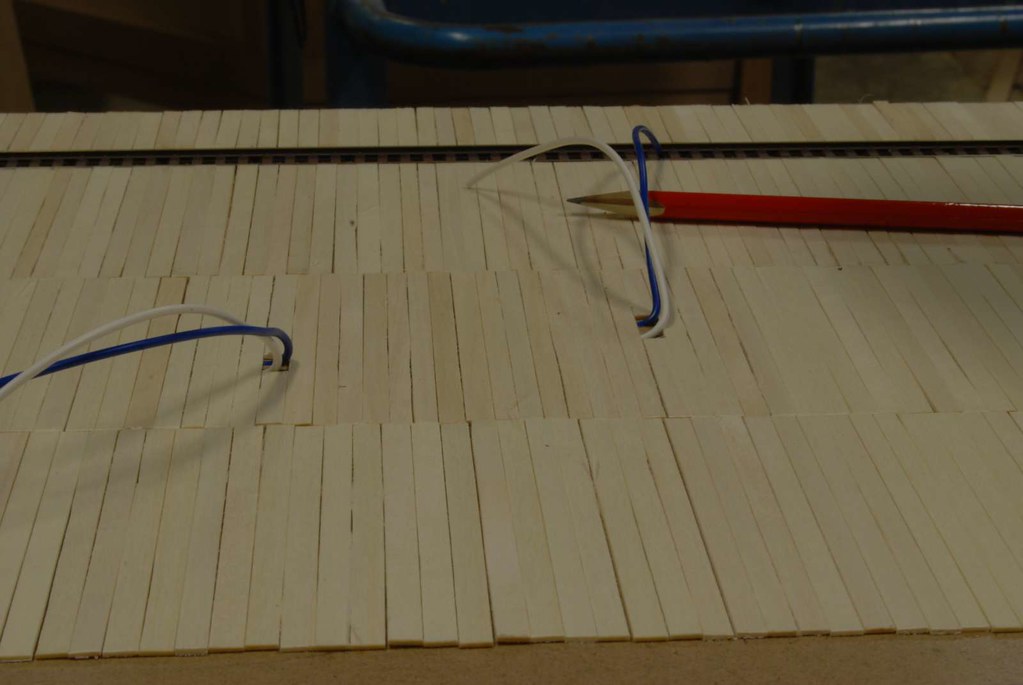

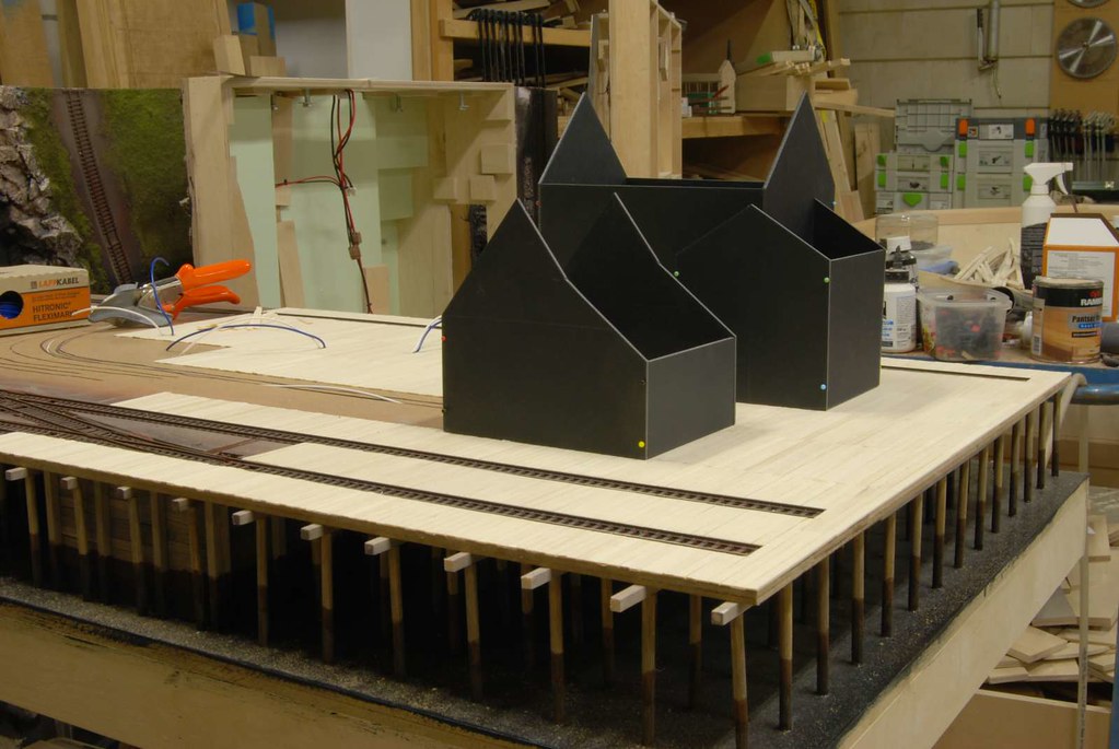

Vanavond maar 's wat elektriek voor de hutjes, paar plaatsen waar ik ongezien met bedrading naar onderen kan. Hoppa bovenfrees en een paar sleuven in de plaat jassen, draadjes erin en verder..
Verschillende hutjes zijn aan het ontstaan in m'n kop, ondertussen maar verder met plankies knippen en plakken, heb me wat rijen vertelt en de teller staat nu ongeveer op 1056 en ben nog niet halfweg  ::)...

Trouwens 'n goed idee, eerst de sleuven frezen en dan de draad erin!!!
