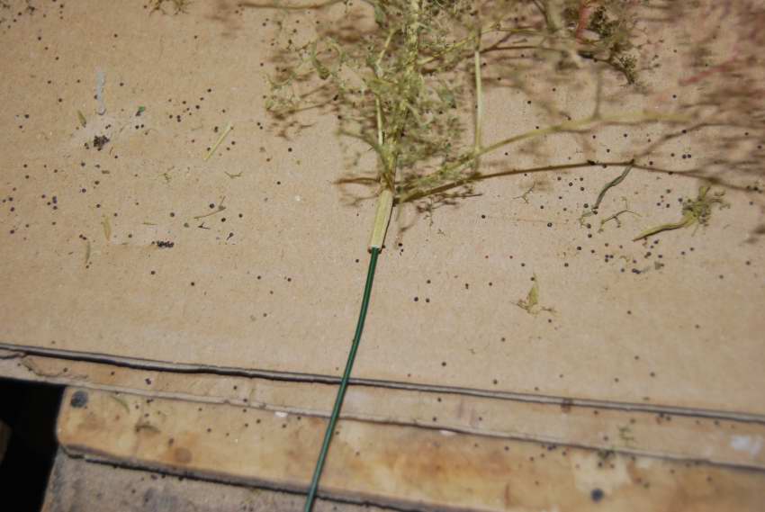

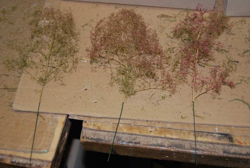

och maar effe de werkwijze om grotere bomen van zeemos met bloemistendraad te maken. Voor 0 zijn de zeemos boompjes toch wat aan de kleine kant in mijn ogen. Zoek dus wat stukken uit die ik wil gaan combineren tot een boom en steek daar een stuk bloemistendraad in, in een maat die past..

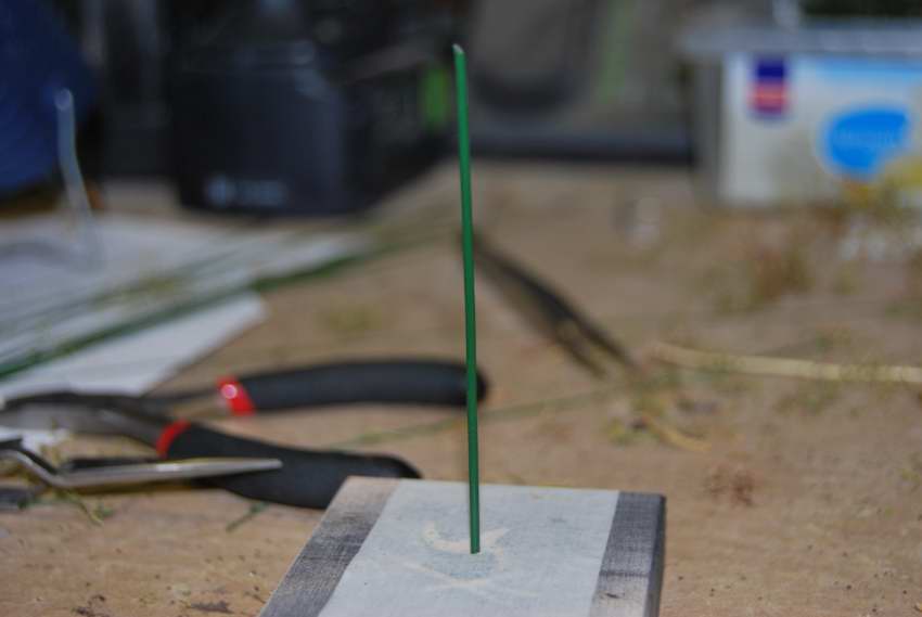

verder met een stuk 1,5mm wat op maat geknipt word om ook als grondpin the fungeren…

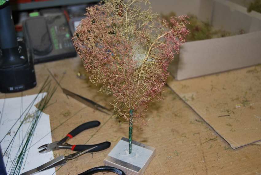

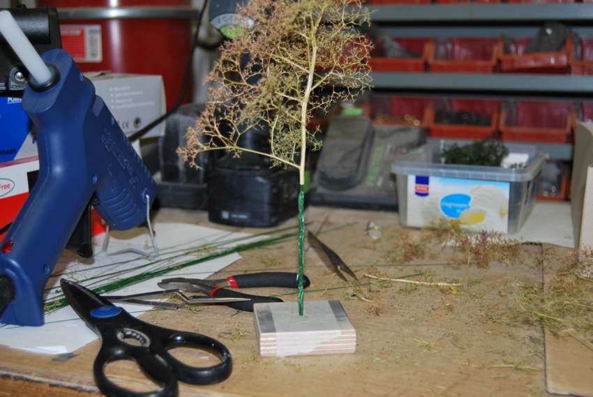

gebruik als basis om te bouwen 15mm multiplex blokjes. Vervolgens lijm ik de drie delen met hete lijm tegen de grondpen..,
tijd om 'm te bekijken en te arrangeren zoals jij hem wilt hebben..

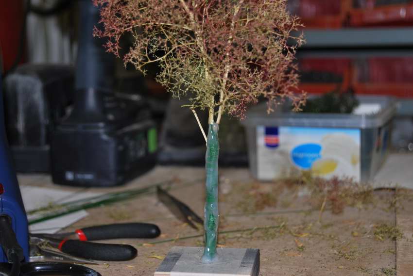

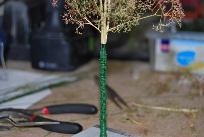

In dit stadium kun je de boom nogal makkelijk verbuigen om de 'look' wat dichter of losser te maken. Zijn we hier tevreden over dan wind ik een 0.6mm draad om de stam om hem wat meer body te geven en er zeker van te zijn dat alles bij elkaar blijft..
De volgende stap is hete lijm over de stam te smeren om het geheel nog wat dikker te maken..

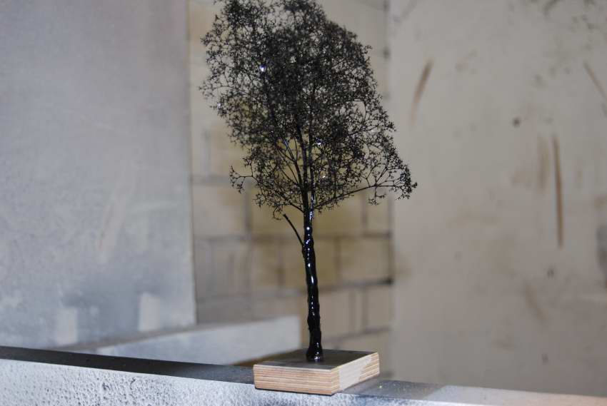

Snel grondlaagje met zwarte knikkerbus verf van de aktion..

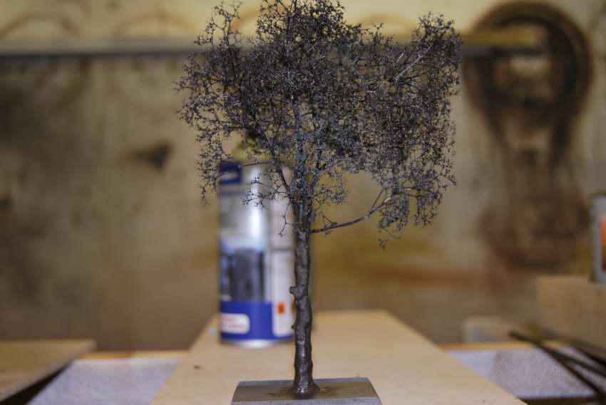

Daarna besmeer ik delen van de boom met een eigenbereid schorspasta, een mix van MDF zaagsel (gezeefd), witte lijm en een beetje bruine latex voor de kleur…

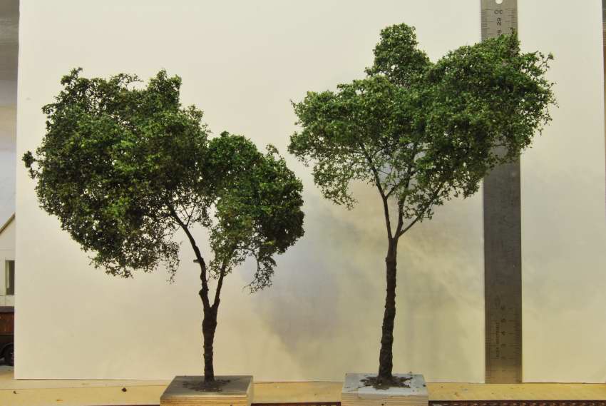

De hierop volgende stap spreekt voor zich, stam een beetje drybrushen met wat titanium buff deep en soms wat groenige tinten, boom bekleden met bladeren van Polak of Noch…
That's it, erg KISS vind ik…
